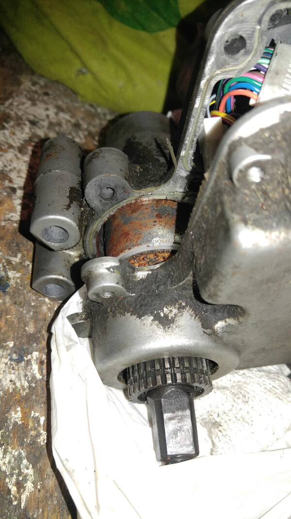

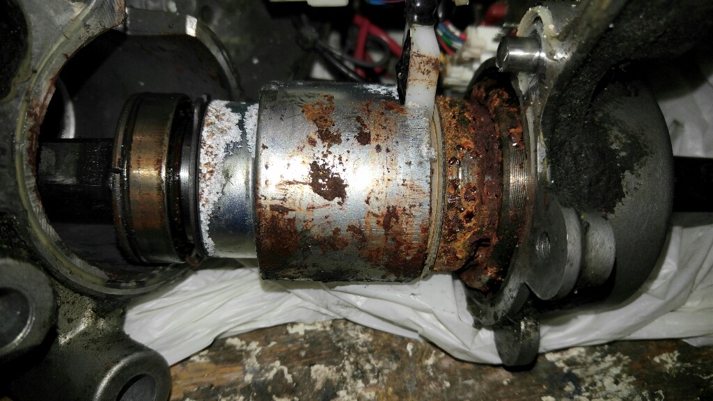

Inserito il - 08/09/2016 : 12:30:12  Mostra Profilo Invia a iw6cpk un Messaggio Privato  Rispondi Quotando
Considera che il mio motore aveva 5 anni e la bici la notte era parcheggiata quasi sempre all'aperto, sotto vento acqua e neve. Nel 2012 è riamsta sepolta sotto 1 metro di neve, quindi ne ha viste di ogni.
Per farti vedere il problema ti posterò alcune foto del motore aperto, ma se non riesco entro oggi devi avere la pazienza di attendere per fine dalla prossima settimana perche sarò fuori per qualche giorno.

Inserito il - 08/09/2016 : 20:47:48  Mostra Profilo Invia a iw6cpk un Messaggio Privato  Rispondi Quotando
Ecco le foto
174,15 KB
175,77 KB
dinnicot
184 Messaggi
Inserito il - 08/09/2016 : 21:11:29  Mostra Profilo Invia a dinnicot un Messaggio Privato  Rispondi Quotando
Intanto grazie per la disponibilità,
L'interno del motore non mi sembra che abbia un bell'aspetto, anzi, per essere stagno mi sembra un pò conciato.
Però 5 anni nelle condizioni estreme che hai descritto direi che sono un bel traguardo.
La mia è parcheggiata sempre in garage, almeno di notte. Di giorno cerco di non lasciarla sotto la pioggia
però qualche "bagnetto" l'ha fatto e non l'ho mai asciugata dopo.
Ma quel motore che fine ha fatto? l'hai ripulito e richiuso oppure è ancora smontato?

Considerate che la mia in meno di due anni ha preso paio di volte la pioggia.
é sempre parcheggiata al chiuso e se piove o rischia pioggia vado in treno.
Eppure il cigolio è presente.
Filo

Inserito il - 13/09/2016 : 12:24:49  Mostra Profilo Invia a iw6cpk un Messaggio Privato  Rispondi Quotando
Nelle foto si vede solo il movimento centrale. Il motore e la centralina mi sembrano in buono stato. Quelli sono stagni.
Il motore è ancora smontato, anche perche senza il movimento nuovo non credo possa funzionare a dovere.
