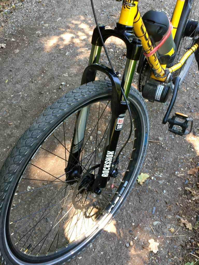

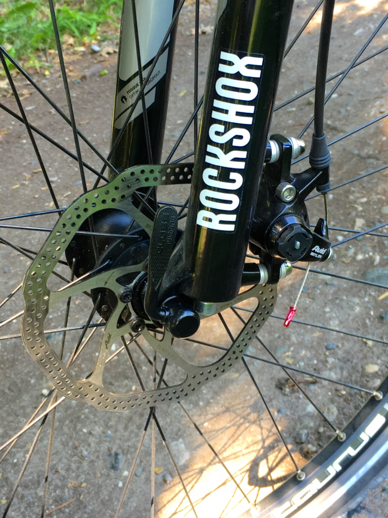

Inserito il - 13/08/2016 : 21:57:16  Mostra Profilo Invia a Rotolo un Messaggio Privato  Rispondi Quotando
Aggiorno con qualche foto del nuovo assetto con disco freno da 160.
