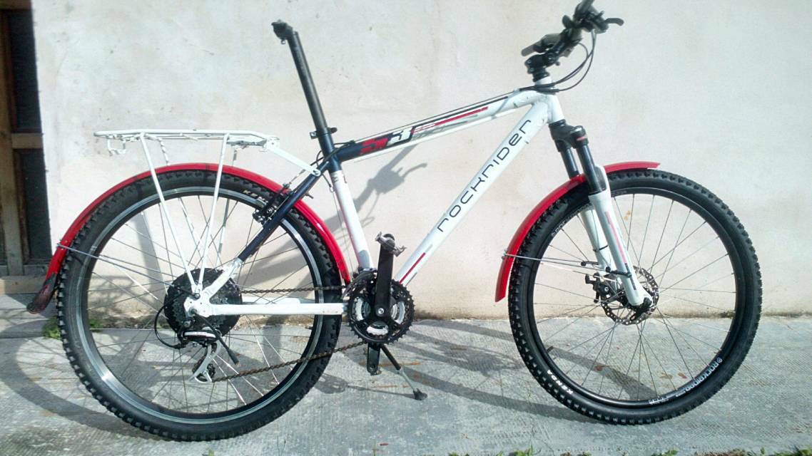

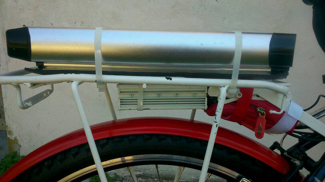

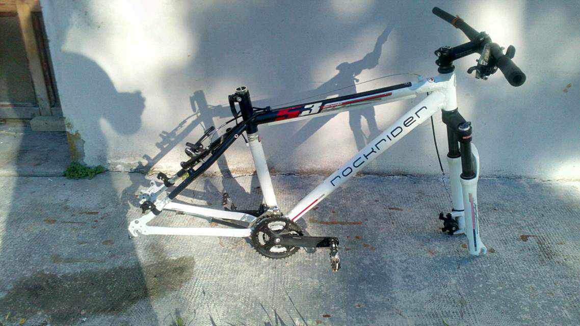

Inserito il - 06/08/2016 : 21:42:27  Mostra Profilo Invia a andrea 104KG un Messaggio Privato  Rispondi Quotando
Iniziati lavori alla bipa crossover su base rockrider 5.3. Cambiata pipetta manubrio con un regolabile. Messi parafanghi in plastica colorati da me. Motore hub CST. Per ora mi fermo non ho la centralina... Ne ho ordinata una economica su bms battery una ku93. Funzionerà ho è un cesso ?
85,54 KB
108,9 KB

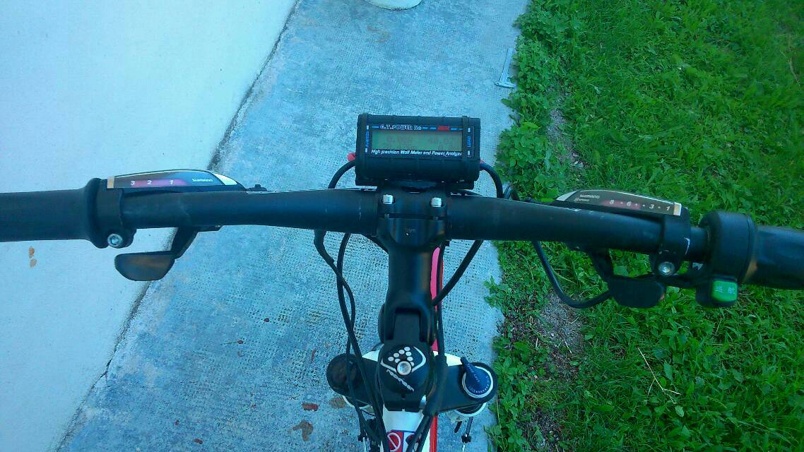

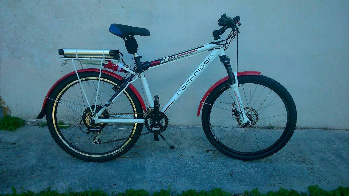

Inserito il - 13/08/2016 : 13:31:04  Mostra Profilo Invia a andrea 104KG un Messaggio Privato  Rispondi Quotando
Ci siamo quasi... Giro di prova..
97,8 KB
141,26 KB
84,79 KB
Ottima la posizione del manubrio con pipetta regolabile... La voglio anche sulla mtb! Il motore tira come un toro.. E consuma come una Ferrari! Non ho ancora messo il conta km ma l'impressione è che non sia molto veloce, come del resto mi aveva detto il venditore. Unica cosa per ora è il cambio che cambia da solo, scende di un rapporto poi risale... Mai capitato prima anche perché non gratta cambia proprio!

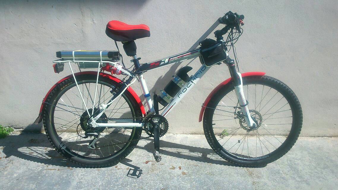

Inserito il - 22/08/2016 : 21:00:48  Mostra Profilo Invia a andrea 104KG un Messaggio Privato  Rispondi Quotando
Versione da viaggio con 2 batterie
132,18 KB
15285 Messaggi
Inserito il - 22/08/2016 : 21:17:54  Mostra Profilo Invia a andrea 104KG un Messaggio Privato  Rispondi Quotando
Il collaudo con due batterie non è granchè positivo...
Il peso si sente saranno sicuramente 28-30 kg e non mi piace come con una sola batteria.
In pianura dove di solito mi piace pedalare con assistenza veramente minima sono costretto a consumare più di 200w altrimenti il peso mi da fastidio. La centralina molto generosa mi spinge poi a mantenere una velocità media elevata ma con consumi elevati.
Risultato ho esaurito al prima batteria dopo solo 24 km, mai successo!
Inoltre il motore tira fino oltre i 30kmh ma sulle salite toste tira poco, e consuma un botto.. ho provato a fare i soliti salitoni estremi che faccio di solito e ho dovuto dargli di gamba per non scendere...
Per il ritorno ho provato a tenere medie più contenute con la batteria a bottiglia, regolandomi col wattmetro cercando di non far superare mai i 350w e in effetti o consumato solo 5ah.
Però la batteria a bottiglia che ha celle da 1c se per caso dò tutto gas droppa di 4v anche a batteria carica...
Quindi insomma... non soddisfattissimo, riproverò a velocità più basse...
