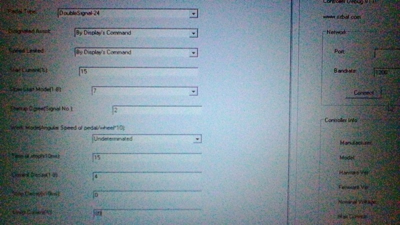

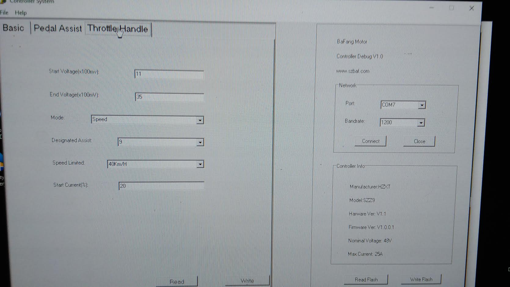

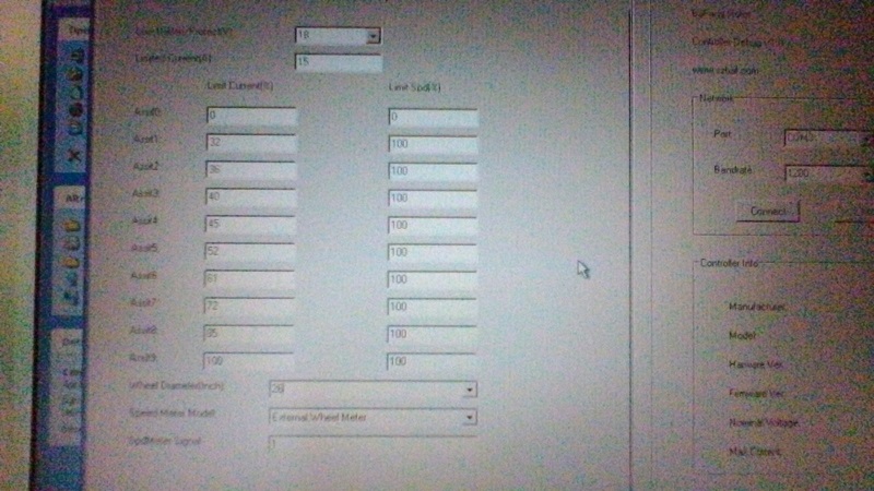

ecco la mia programmazione .....se qualcuno vede qualcosa di sbagliato...

Inserito il - 09/08/2016 : 20:14:20  Mostra Profilo Invia a omissam un Messaggio Privato  Rispondi Quotando

E certo che vai sempre alla stessa velocità: hai impostato nella schermata "Pedal Assist" "Disignated Assist" su 9 che corrisponde all'assistenza 9 al 100%.
Comunque hai impostato dei valori un po' sballati anche per il resto.
Io non ho l'acceleratore, ma le prime due schermate le conosco bene e dovresti modificare alcuni valori (tutti! ) in entrambe.

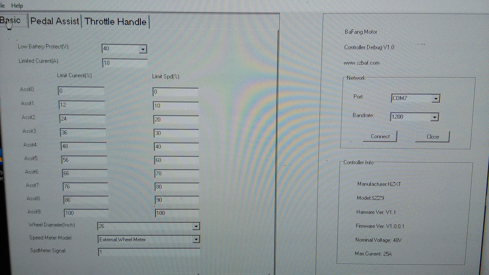

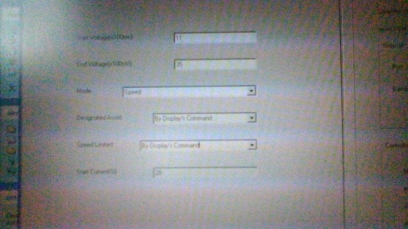

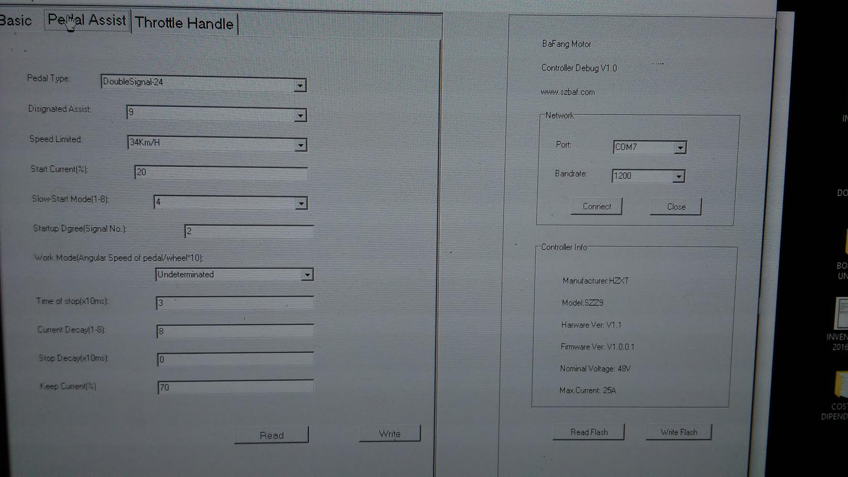

ecco la programmazione che ti consiglio,
il limited current consiglio per i 15 A ( le ultime centraline se tirate a 18A vanno in errore 11 )
slow start mode e startup dgree puoi variarlo leggermente se strappa in partenza,
keep current puoi variare un poco ma attenzione a superare 85%

Credo che la sua centralina sia da 25A (come si legge sulle schermate del software), quindi potrebbe settare Limited Current (A) a 18.
Low Battery Protect (V), essendo un 48v, lo setterei a 36, per preservare la batteria.
Avendo un motore da 500W e settando Limited current (A) a 18, metterei questi valori per la "limit current" (lasciando a 100 il limit speed per tutti i valori), così potrebbe sfruttare tutta la forbice di potenza che può offrirgli il BBS02:
0 - 0
1 - 12
2 - 23
3 - 34
4 - 45
5 - 56
6 - 67
7 - 78
8 - 89
9 - 100
Così avrebbe un range di scarica molto ampio e modulabile a seconda delle circostanze (se vuol usare più o meno i muscoli oppure se ha necessità di più potenza) e settare da display la potenza necessaria in ogni momento.

Grazie per il tuo aiuto ...devo vedere di abbassare lo slow start e la start current perche' ho un cambio al mozzo shimano 8v allevolte sgrana perche' e' troppo brusco ...

scusate non ho notato che il bbs in questione è un 48/25,
in questo caso consiglio di mettere il limited current 20% e low battery ptotect sempre al valore più basso,
consiglio anche di utilizzare tutti e 9 i livelli permessi dal display ( se il tuo lo fa, che display hai ? )e per lo stesso motivo di usare la programmazione della prima pagina che ti ho messo ( al primo livello il bbs legge come valore minimo il 18/20 % di corrente, se ne metti meno il primo livello diventa quasi inutilizzabile, dipende sempre da come si usa, se invece parti un poco alto al primo livello puoi riavvicinre i livelli succesivi e rendere il passaggio molto più diluito e progressivo, in questo modo avrai sempre la corrente che ti serve al momento e non in più del necessario evitando sprechi e consumi eccessivi anche del 10% .
gli altri parametri puoi inserirli come ti ho già indicato
il cambio al mozzo ingrana meglio i rapporti se al momento della cambiata si smette di pedalare e si fa un mezzo giro indietro con i pedali ( ma nel bbs c'è la uot libera e mettendo di pedalare la catena continua a girare )metti il valore i arresto motore il più basso possibile e anche lo spunto iniziale, ma çondiziona di più l'arresto del motore, potresti smettere di pedalare un attimo prima della cambiata ma non sempre è possibile, occorre anche regolare con molta precisione la tensione dèl cavo, dovrebbero esserci due segni gialli che nel quarto rapporto devono coincidere, dipende dai modelli ...
