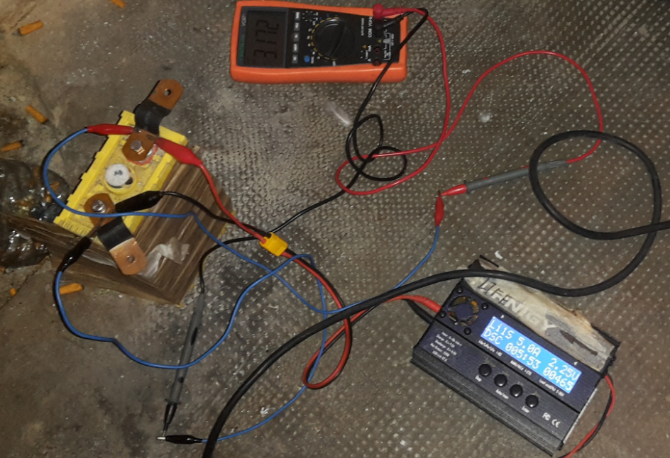

Ciao a tutti, sto cercando di usare il mio Turnigy per verificare la capacità di una cella Winston LiFePO4 da 60AH.
Il problema è che il CB legge la tensione in modo pessimo, ed il problema peggiora all'aumentare della corrente in gioco.
Al momento sto facendo dei test con scarica da 5A, ma mentre il mio tester legge 3,172V il Turnigy ne legge solo 2,25V!! Il tester legge bene, non ho dubbi.
Forse sbaglio qualcosa?
In alternativa cosa potrei comprae che abbia una scarica e carica di almeno 5A e legga quanti AH passano?
Allego una foto a titolo informativo
1324,08 KB

Ciao, i cavetti di carica e scarica di quasi tutti i carichini economici da modellismo sono veramente pessimi. Puoi verificarlo personalmente leggendo con il tester puntandoti direttamente sulle boccole del carichino sfilando di qualche millimetro le bananine. Vedrai una bella differenza rispetto alla lettura diretta sulla batteria. Fatti 2 cavetti nuovi magari con capicorda ad occhiello da stringere con i bulloncini della batteria e banane di qualità.

Grazie Monkey domani faccio una prova, in effetti potrebbè spiegare il problema...
ccriss
283 Messaggi
Inserito il - 12/08/2016 : 10:18:07  Mostra Profilo Invia a ccriss un Messaggio Privato  Rispondi Quotando
Ho fatto una prima prova sul connettore ed ho notato un discreto miglioramento. C'e' ancora qualche problema, ma la via sembra quella giusta.

Fai una prova molto semplice , non mettere in scarica la batteria e controlla se a vuoto voltmetro e CB misurano lo stesso valore o verifica lo scostamento dovrebbe essere minimo , se sotto carico peggiora è un problema di cadute di tensione o sezioni fili troppo piccoli.

@Imer, confermo quanto scrivi, è un problema di caduta di tensione sui cavi. La tensione a circuito aperto è molto simile tra CB e tester. Al momento mi sono limitato a parallelare all'ingresso del connettore a banana un altro paio di cavi ed ho visto la situazione migliorare, ma non è sufficiente. Spero che cambiando connettore vada a posto, ma ho la sensazione che ci sia qualcosa all'interno del CB che non faccia bene contatto e provochi la caduta di tensione. Si parla di pochi A per sballare la lettura e il CB potrebbe essere caduto nel trasporto :(

La lettura della corrente è fatta con una resistenza che provoca una caduta di tensione , bisogna vedere il punto di misura nel CB se è prima o dopo e comunque le boccole a quelle correnti cominciano a rompere per avere 0.5 V di errore a 5 A basta 0.1 ohm di resistenza di contatto.
Se vuoi una lettura precisa deve togliere tutte le giunte e rinforzare le sezioni , altrimenti devi diminuire la corrente.
