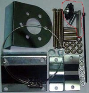

Salve qualcuno puoi aiutarmi?
A chi posso rivolgermi per reperire il pezzo evidenziato?
L'ho perso mentre camminavo e una macchina me lo ha macinato passandoci sopra

è il tendicatena e nemmeno troppo raffinato.
Secondo me con una piastrina da 2/3 mm di acciaio, un bullone m5, qualche dado autobloccatente, una ruotina di ricambio per un deragliatore posteriore e una molla di trazione te la cavi.
Io uso un tendicatena xlc con la ruota dentata di un tendicatena shimano ct510.

concordo. se ti serve la rotellina ne dovremmo avere.
