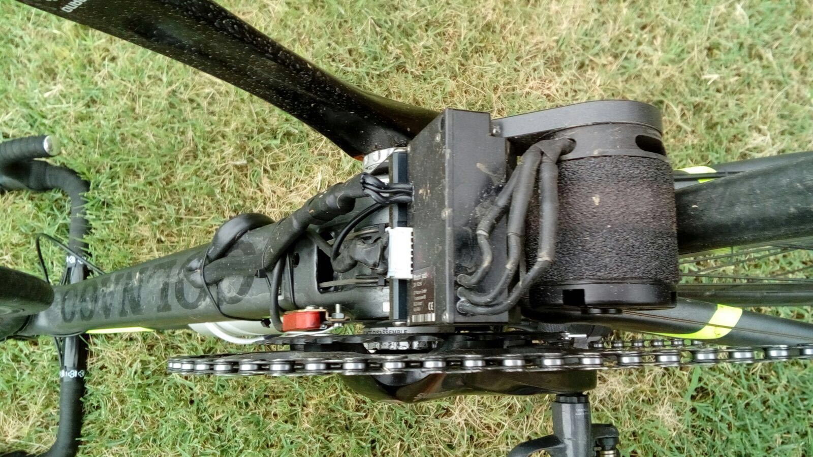

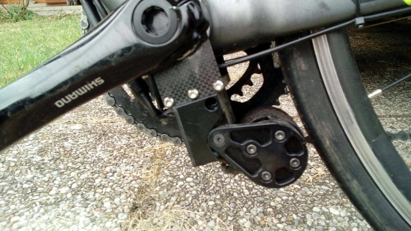

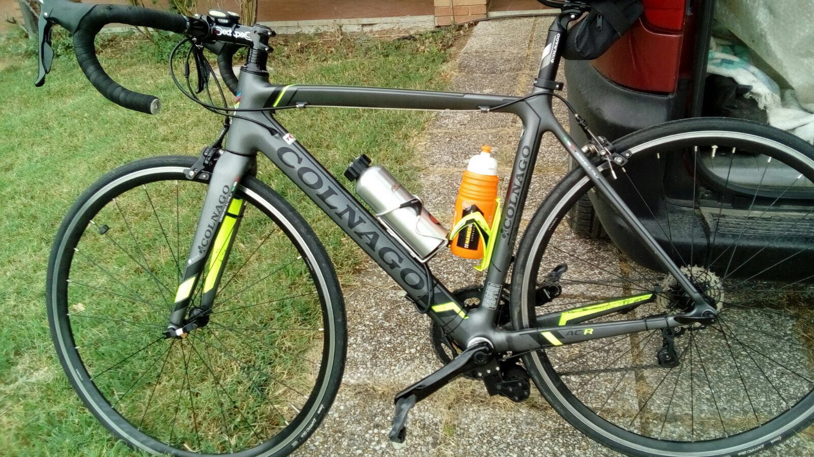

Impressioni sul morore kit add-e 600w batteria 7,5 A montato su bici da corsa COLNAGO ACR.
IL montaggio si e’ rivelato non difficile ma sconsigliato a chi non ha molta pratica di meccanica, nel
Mio caso ho dovuto effettuare anche una modifica per inserire il sensore di pedalata. in quanto il kit non prevedeva il montaggio per una bici come la mia, niente di preocupante ma occorre un po’ di dimestichezza ,poi ci sono stati problemi con la registrazione del motore ,montato con la dima il motore non riusciva a scattare ed ad inserirsi sulla ruota, ma tornava indietro girando a vuoto,ho quindi sgonfiato un po’ la gomma e cominciava gia a funzionare meglio, probabilmente il problema ritengo che sia dovuto alla pressione delle gomme che nelle bici da corsa e di 7/8 atm.e avevo gia notato che sgonfiando la gomma un po’ il motore scattava bene,da qui la soluzione, di allontanare la dima di un centimetro.
Il secondo e’che dopo varie prove di registrazione delle viti dove non riuscivamo a settare bene l’aggancio, abbiamo pensato di togliere la bici dal trespolo e di provare direttamente in strada .Qui in pochi minuti siamo riusciti a registrare perfettamente l’aggangio del motore , ,anche se in prima velocita’ ,probabilmente per la poca potenza tendeva sempre ad uscire e girare a vuoto ,per le altre 4 tutto funzionava perfettamente, il motore attaccava appena raggiunte le pedalate per minuto richieste e appena si smette di padalare si stacca,probabilmente sul banco mancavano delle forze e atriti che sono riscontrabili solo su strada.
Quindi finito il montaggio via a collaudare il motore, tra me e mia moglie(alla quale bicicletta ho applicato il motore) ,abbiamo percorso circa 500 km.anche sotto l'acqua.
Inizialmente devo dire che le caratteristiche dichiarate sono rispettate , nell’uso ho riscontrato un buon funzionamento ,la posizione ottimale e’ la seconda e terza velocita’, la prima la trovo inutile ,la quarta e quinta, secondo me da usare solo per superare salite dure, direi oltre il 15% .superate alla massima potenza con grande disinvoltura a 12/13 km/h.Ho percorso 50 km e1250 m/dsl,con e senza l'ausiglio del motore in 2,45 h. senza e 2,15 h. con. Uscendo con mia moglie utilizzandolo nei tratti piu difficili riusciva a starmi a fianco senza farmi rallentare troppo.La mia opinione e’che va usato con attenzione e solo dove necessita vedi salite sopra il 5/6% , lo sconsiglio anche a chi pensa di andare come un professionista , aiuta ma aumenta la performance di un 20 o 30%,ho fatto anche delle prove contro giovane un buon ciclista allenato, e io 57 anni e con un allenamento medio scarso ,non c’e’stata storia dopo qualche km. Mi ha salutato e l’ho visto allontanarsi.a meno di non tenere la max potenza. Per tirare le somme un ottimo kit, lo consiglio a cicloturisti e amatori che non hanno sufficiente allenamento ma vogliono fare percorsi con salite senza stroncarsi , alle signore come mia moglie ,alle persone come me con problemi alle ginocchia……….e che andando avanti con gli anni perdono il piacere della bici per la troppa fatica.Lo sconsiglio agli ciclisti agonisti e avanzati……a chi crede di non fare fatica…..a chi pensa di usarlo come una moto.Ricordate la pedalata e’ assistita ma non e’ che non si pedali anzi,per mantanere il motore agganciato bisogna mantenere circa le 60 ped/min. Per ultimo la durata della batteria da 7.5 A come descritto sopra e’ buono ,da tutto fino alla fine poi decade di colpo, consiglio la nuova da 9 A per percorsi di 50/60 km. con due batterie si potranno fate anche 100/120 km.Difficile comunque stabilire la durata ,nel mio caso durava la 7.5A 30/40 min. ….. dipende poi anche dal peso del ciclista,dalla potenza utilizzata ,dalla pendenza della salita,ognuno quindi deve fare la propria esperienza ,comunque i dati riportati dalla ditta sono attendibili.
350,8 KB
242,24 KB
302,38 KB

Allora ha due sensori uno di pedalata vedi foto sul movimento centrale che ho dovuto adattare e uno di velocità sulla ruota,quando si raggiunge il numero di pedatate al minuto necessarie automaticamente il motore parte e si aggancia appena si smette di pedalare o si cala troppo il ritmo si sgangia

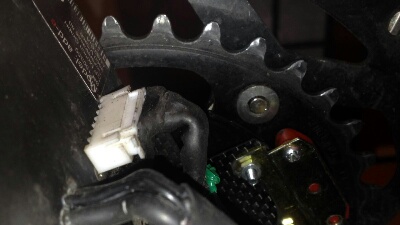

Attenzione devo fare una RETIFCA.
Come vi dicevo mi e'arrivato il Kit per mia figlia,e al collaudo mi accorgevo che il motore si inseriva pedalando molto più' lentamente che l'altra bici.il problema derivava dalla lettura del sensore di pedalata,che leggeva solo 4 delle 5 calamite che eccitano il sensore ,da qui la richiesta di più pedalate al minuto.sistemato ,leggendo tutte le calamite il motore si anttiva come l'altra con una pedalata più lenta,non ho ancora controllato ma circa 40 ped. x min.
Sinceramente non so se e colpa di un falso contatto sul connettore o un mal posizionamento della calamita.comunque ora funziona bene....
Scusate la s?!! certo col sensore che non funzionava al meglio 50/60 ped.al min.non sono poche ,ma neanche esagerate visto che mia moglie che e' due anni che va in bici riusciva con l'assistenza a tenerli,e ti garantisco che a dei regimi di pedalata alti il motore sforza meno rende di più e consuma meno,più pedali lentamente e più deve intervenire il motore........comunque ora il problema non si pone più, la svista c'è ed e stata mia ,scusate ancora per l'errore.....
