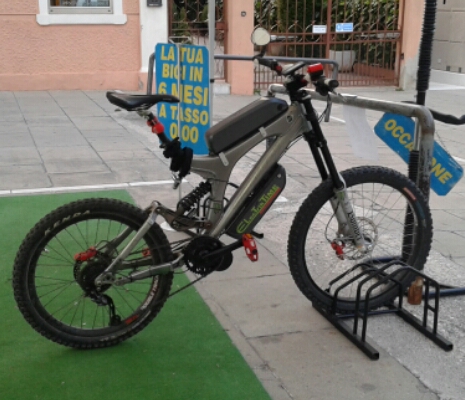

Potenzialmente (ma è limitata a 25 km/h) li potrei fare anch'io con questa
ma con le nuove celle potrei togliere una delle due batterie...

ecocar
1816 Messaggi
Inserito il - 21/08/2016 : 22:49:35  Mostra Profilo Invia a ecocar un Messaggio Privato  Rispondi Quotando
Urka che bella bestia...

@lby64
2090 Messaggi
Inserito il - 22/08/2016 : 10:29:55  Mostra Profilo Invia a @lby64 un Messaggio Privato  Rispondi Quotando
Grazie!
Va che è una favola mappata a 18 Ah.
In totale essendo 10s10p le celle (Samsung) lavorano
a correnti bassissime e così, rifacendomi al discorso
sui cicli di ricarica, vedrò ne tempo come evolvono.
Ciao!
Eze73
435 Messaggi
Inserito il - 25/08/2016 : 22:36:16  Mostra Profilo Invia a Eze73 un Messaggio Privato  Rispondi Quotando
bella snella...
bravo
