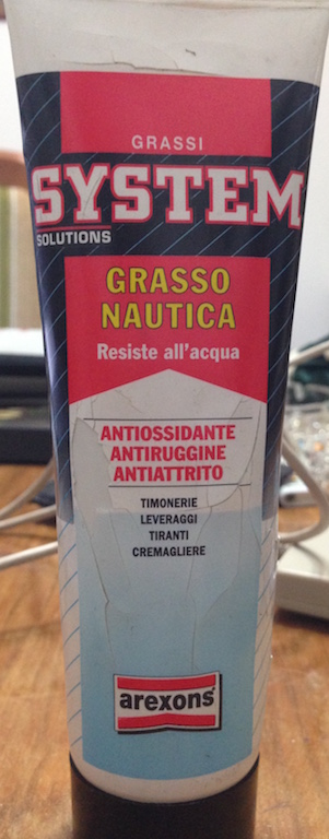

Ecco il grasso che ho usato, con le caratteristiche (è di colore verde scuro).

Me l'ha consigliato omissam e sembra fare egregiamente il suo lavoro.
Per quel che ho potuto vedere da un'ispezione dell'albero del movimento centrale e del cuscinetto sul latoper la sostituzione di una guarnizione parapolvere, ha conservato tutte le sue caratteristiche.
Ciò non toglie che il consiglio di Barba49 è da tenere in considerazione.
L'esperienza non è acqua!

Come vedi è più un grasso protettivo che altro, e comunque non è indicato per la lubrificazione di cuscinetti ed ingranaggi, solo cremagliere e altri cinematismi a bassa velocità e di uso saltuario.
Comunque se ti trovi bene non ci sono problemi, basta che il motore sia silenzioso e non abbia strani attriti e sei a posto!
