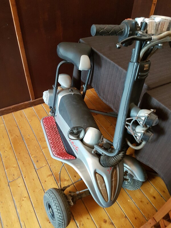

Salve a tutti, mi ritrovo il trike in oggetto senza centralina. Mi consigliate quale può essere la più adatta per farlo funzionare al meglio?
Motore italvel brushless. Batterie 4x12v.
Sono bene accetti anche consigli su dove comprare a prezzo conveniente anche le batterie.
Grazie.

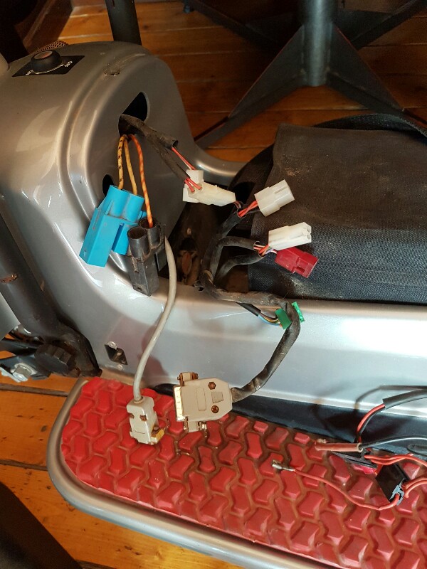

Ciao, non conosco il motore di quel trike, comunque se è un brushless da 48V rimane solo un dubbio : é un sensored o un sensorless?
Per chiarire questo punto basta che tu conti il numero dei cavi che escono dal motore, se sono solo tre di grossa sezione allora è un sensorless, se invece oltre ai tre cavi grossi ce ne sono altri cinque o sei più sottili allora è un sensored: Fatto questo potremo individuare la centralina più adatta...

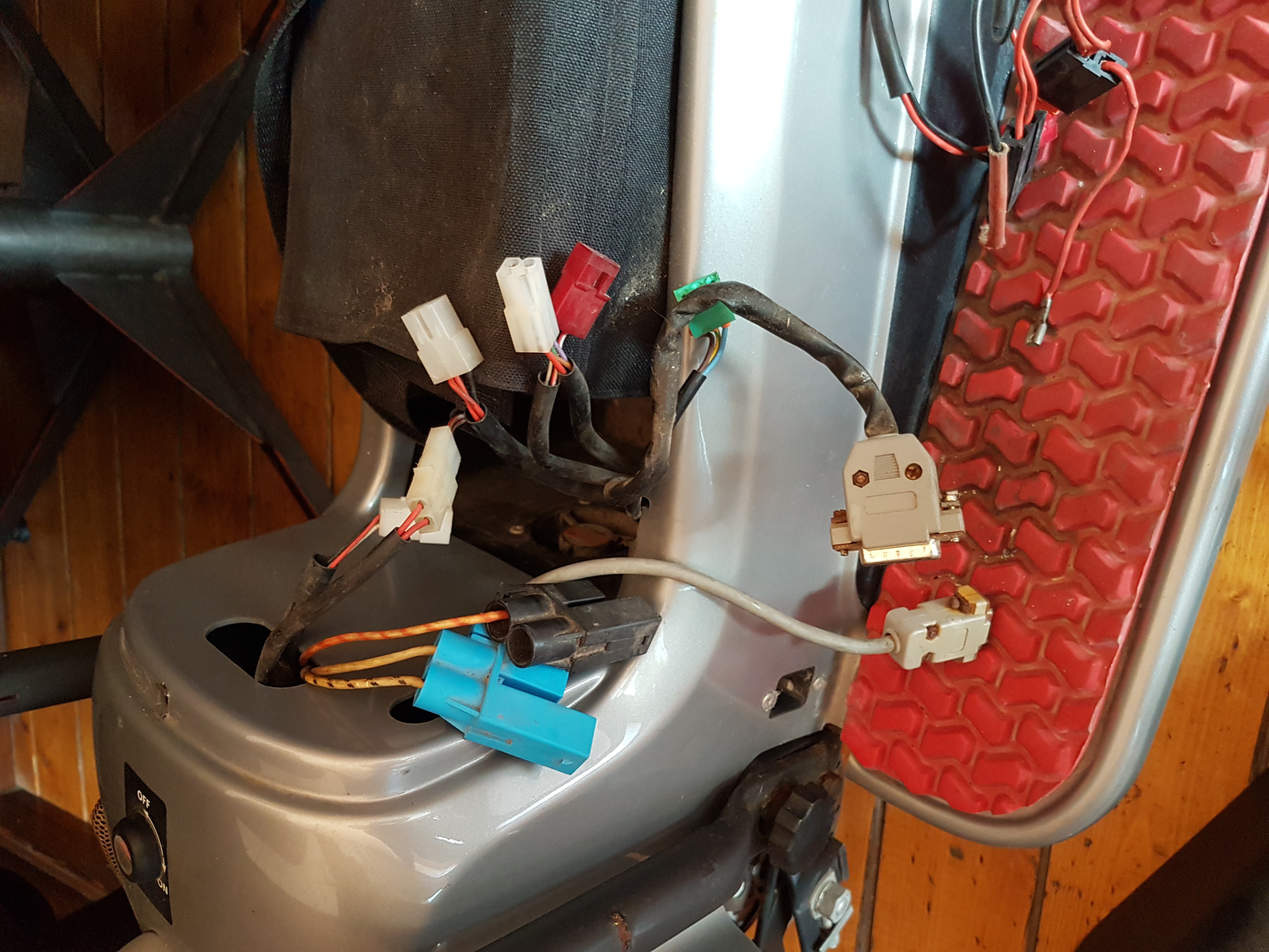

Motore Sensored. 3 alimentazione + 5 per sensori.

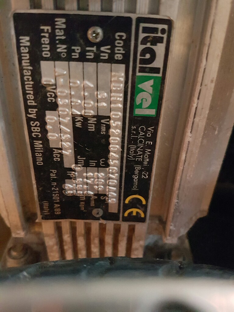

Ora posto la foto dell'etichetta del motore.
Per quanto concerne la circolazione avevo trovato un'inserzione su un mercatino che lo vendeva come omologato per l'uso su strada. Boh?

0.84 kw quindi una centralina 48v 1000w può essere sufficientemente dimensionata?

Ma dalla targhetta si legge 91V ?? E come coppia 1,00Nm ?? Leggo male io, vero?
Anche perchè con 840W e 48V, corrisponde a 17,4A di taghetta, perciò ho letto male.

Se il motore è da 840W nominali a 48V (infatti sulla targhetta è anche riportata la corrente 17,6A) puoi usare al massimo una centralina da 17A nominali e 25A di picco (816W nominali e 1200W di picco), comunque qualsiasi centralina di potenza inferiore andrà benissimo e non ti costringerà a cercare una batteria di grosse dimensioni.
Le centraline definite "da 1000W" vanno viste bene, se sono da 1000W di picco vanno benissimo per te, ma se sono da 1000W RmS allora il motorello defunge presto.
I Nm sono 4, ma siccome quel motore lavora tramite riduzione di giri il tiro dovrebbe essere ugualmente buono.
