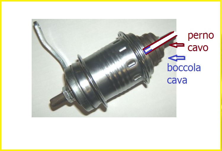

Per un nuovo progetto di bici muscolare ho comprato senza studiarci su molto un mozzo con freno a contropedale con il cambio interno a 3 marce.
http://www.ebay.it/itm/MOZZO-BICICLETTA-POSTERIORE-CON-FRENO-CONTROPEDALE-E-CAMBIO-INTERNO-3-VELOCITA-/301384143635?pt=LH_DefaultDomain_101&hash=item462be51313
Ora mi è arrivato ma mi rendo conto che non ho idea di come funzioni!
Sapevo che questo tipo di mozzi avessero una staffa da fermare al telaio, e fin qui ci siamo... ma
non capisco come si azionino le marce!!
Il perno ruota è a sezione "ovale", come per i motori al mozzo: devo fare dei forcellini che incastrino il perno?
Credo di si, credo che la staffa serva solo per il freno...
Ho ruotato all'indietro il porta-pignone e, come logico, il mozzo si frena...
Il perno ruota sembra cavo ma non ci si vede attraverso, anzi
da un lato non è cavo, ha solo una svasatura che probabilmente serviva solo per centratura durante la lavorazione al tornio, mentre dal lato del pignone è cavo fino a circa 4 cm di profondità:
ho infilato uno stecchino lungo e quasi al fondo sento che c'è una specie di boccola cava anch'essa, profonda tipo un centimetro.
Non riesco a capire se ci sono filettature interne alla boccola o al perno...
65,82 KB
Qualcuno sa darmi una dritta? Grazie a tutti!

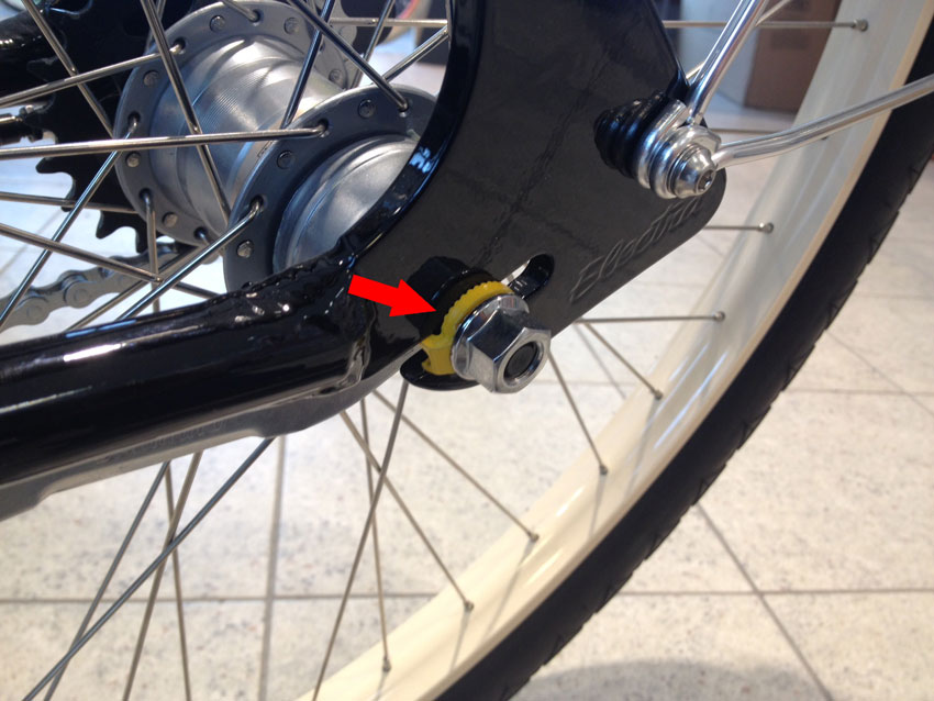

Se è come il Nexus3 che ho sulla graziella, nel perno cavo lato pignone ci va infilato un tubetto metallico con molla (lavora a spinta), collegato all'attuatore esterno, che fa cambiare marcia.
Altri mozzi invece del tubetto con molla, hanno una piccola catena.
Scusa, ma non ti hanno dato niente assieme al mozzo, nè attuatore, nè comando al manubrio, nè boccole apposite ? Nudo e crudo ?

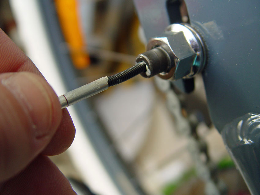

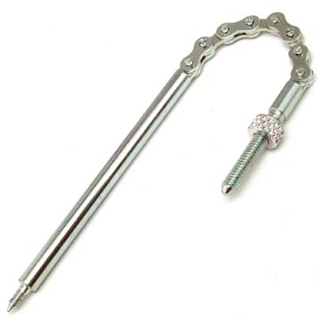

Qui vedi il tubetto che c'è nel nexus3:

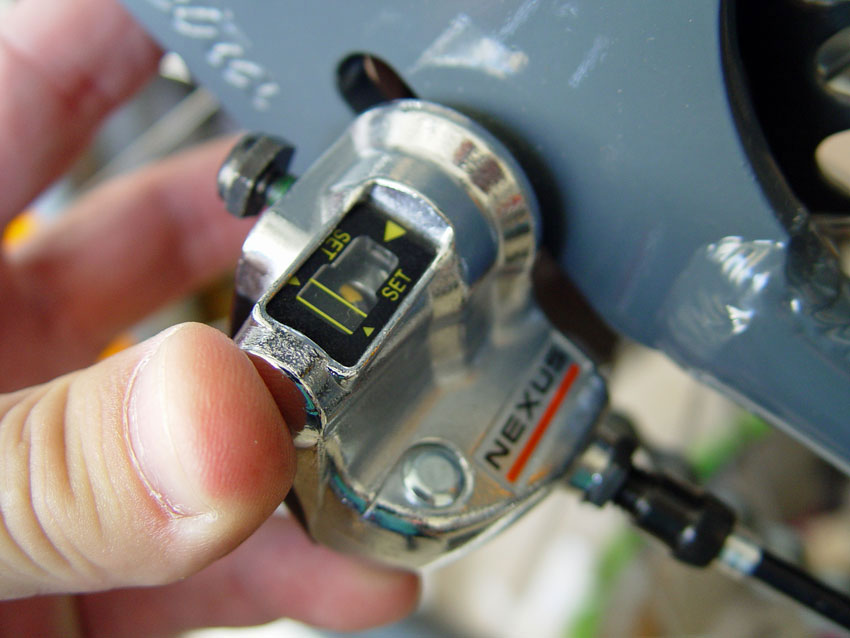

Qui l'attuatore esterno:
Questa invece la rondella antirotazione:
Io mi ricordo di aver pagato circa 64€ il mozzo già montato su cerchio da 20" ed aveva tutta la dotazione, compreso comando al manubrio, guaina e cavo.

Ok, la boccola in fondo al perno cavo è la leva delle marce.
L'ho spinta con un cacciavite e ora il tamburo del mozzo ora gira molto più veloce del porta-pignone...
ma non torna.
Quindi, probabilmente quella boccola è filettata e ci si avvita l'attuatore che poi deve tirare attivamente la boccola indietro.
Vedrò se riesco ad usare sto mozzo, ma ho i miei dubbi.
Grazie Bagigio.
Ma nel tuo cambio, le marce sono tutte e due overdrive? nel mio sembra di si:
cioè la marcia più corta si ha con il portapignone che gira solidale con il tamburo,
poi spingendo la boccola mi è sembrato di aver innestato una marcia
tipo 1 giro di portapignone= 1,5 giri di tamburo
e poi mi sembra che la marcia più veloce sia
tipo 1 giro di portapignone= 2 giri di tamburo
Ti risulta?

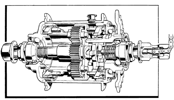

Spingendolo dentro hai innestato la 3 marcia, la più lunga.
Tutto dentro = marcia 3 (di solito corrisponde ad un rapporto 1.3 e rotti)
A metà = marcia 2 (di solito corrisponde ad un rapporto 1:1)
Tutto fuori = marcia 1 (di solito corrisponde ad un rapporto 0.7 e rotti)
Non ritorna, perchè manca tutta la parte che lo comanda, nel tuo caso probabilmente il "tubetto" con catena e molla (nel nexus è a cavo d'acciaio)
Capisci meglio da questa foto (è di uno Sturmey-Archer ma rende l'idea):
Senza trovare il suo comando, è inutilizzabile, lo puoi tenere fisso in una determinata marcia, ma allora tanto vale usare una normale ruotalibera col pignone che preferisci.
Con la graziella e il nexus3 (al quale ho, tra l'altro, cambiato il pignone originale da 19 con uno da 16, quindi tutt'altro che da salita), quest'estate ho fatto salite lunghe alcuni km, con strappi vicini al 16%... e con corona anteriore originale Bafang da 46! (quest'anno ho messo il BBS01)
Modificato da - Bagigio in data 25/09/2016 14:39:47

Per prima cosa sentirei il venditore: è molto probabile che abbia, da qualche parte, il comando a filo. Il mozzo sembra vecchiotto, da bici tedesca anni '70, se non è usato ci sarà in magazzino il relativo comando.
Se il venditore non dovesse averlo prova ad avvitare nella boccola varie viti con filettatura da M2 in poi, molto lunghe, in modo da capire che filetto sia presente. Questa è l'astina Sturmey-Archer che va avvitata nel mozzo dalla parte del lungo cilindretto con filettatura finale:
10,09 KB
Quando avrai trovato la misura giusta puoi provare le cambiate e verificare se tirando la marcia si accorcia (come su Sturmey Archer).
Non dare per perso il mozzo, è possibile che sia un primissimo Shimano non marchiato e che condivida molti componenti Sturmey Archer reperibili ancora oggi per pochi Euro: la Sturmey utilizza gli stessi componenti con stesse filettature da decenni!
E' possibile che anche i dadi di fissaggio siano misura Sturmey.
Se non vuoi installare il comando a manubrio potresti usare una levetta tipo "sgancio rapido" tenuta frenata da due boccole che agisce sulla vite interna in modo da avere un "selettore di cambiata" direttamente al mozzo: sarebbe carino, quasi invisibile ed efficace (naturalmente fermandosi per la cambiata).

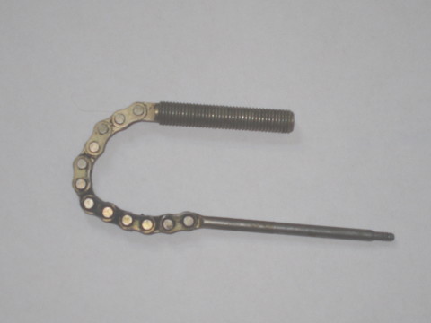

Io possiedo una bici con cambio SACHS Torpedo a 3 marce (senza contropedale). Lo stelo di comando è lungo circa 12,5 cm ed il diametro dello spillo è di circa 2,5 mm ed è lungo circa 4,5 cm, la filettatura ha diametro di circa 2 mm.
Per completezza, la parte sottile va avvitata dentro al cambio ed esce solo la catenina; sulla parte filettata grossa va attaccato il cavetto di comando attraverso una specie di coccodrillo.
La giusta regolazione è col cambio nella marcia più lunga ed il filo teso ma senza sforzo.
La SACHS era una ditta tedesca (credo acquistata da SRAM). Prova ad interrogare internet con "SACHS Torpedo 3" e dovrebbe saltarti fuori qualcosa (in tedesco, presumo).

Grazie all'immagine che hai postato, Supa, ho capito che in fondo alla boccola c'era probabilmente un foro molto piccolo filettato! Tipo un mm di diametro! E' lì che si ancora l'attuatore!
Ho quindi, temporaneamente avvitato uno stecchino di bambù e posso azionare le marce.
La boccola di comando del cambio è vincolata ad una molla e in posizione di riposo sta in fondo al perno cavo, posizione che corrisponde alla marcia più lunga.
Tirando lo stecchino che si avvita piuttosto stabilmente, provo a inserire le altre marce.. Io però individuo solo una altra marcia: forzando nelle altre due direzioni sembra che non ci sia nient'altro che il fine corsa, e tra le due posizioni estreme non vedo cambiare il rapporto:
o marcia corta = 1:1
o marcia lunga = 1:1,33 (verificato: 3 giri di portapignone: 4 giri di tamburo del mozzo)
A me andrebbe già bene così... ma non penso che sul mozzo ci sia scritto 3-gang per sbaglio!! :-)
Quando riuscirò a trovare una barretta filettata adatta farò meglio le prove!
Lo stecchino di bambù, avvitandosi, mi dà la misura del filetto e del diametro.

Come ti ho già scritto, la filettature interna è sui 2 mm (ma dallo stecchino la puoi misurare esattamente).
Quel tipo di cambio varia i rapporti solo con la catena in movimento, ma senza sforzo di trazione. E' probabile che la marcia intermedia stia in un punto d'equilibrio fra la forza di esercitata dalla molla interna e la resistenza del cavetto di comando. Se hai già montato il cambio sulla bici, tira tutto in fuori lo stecchino (rapporto più corto) prova a girare dolcemente i pedali a ruota sollevata e verifica se a metà corsa dello stecchino la velocità della ruota aumenta.
A riposo, è consigliato che il cambio venga messo sempre nel rapporto più lungo.

Sono sicuro: il filetto interno, almeno in questo esemplare, è di un mm circa di diametro, due millimetri abbondanti di diametro è la parte larga della boccola, non filettata.
Il perno cavo avrà circa 4 mm di diametro.
Oggi ho provato un raggio di bici: il diametro diametro della parte non filettata del raggio va così precisa nel foro filettato in fondo alla boccola che aziona il cambio che il filetto segna la superficie del raggio ed è tipo un mm di diametro.
L'attuatore ora mi è chiaro come farlo: farò uno spinotto corto che rimanga interno al perno cavo del mozzo anche quando è inserita la marcia più corta. Lo spinotto, dal lato esterno, avrà collegato un normale cavetto da cambio azionato da una leva.
Dal perno cavo del mozzo Sachs 3-gang spunterà solo il cavetto.
Poco appariscente esteticamente e, credo, funzionale: il bordo del perno cavo è ben lavorato e di sicuro il cavetto ci scorrerà bene.

Grazie :-) Stasera ho fatto lo spillo attuatore con attaccato il cavetto d'acciaio e il relativo attrezzo per avvitarlo in sede.
Primo test positivo: tiro il cavetto di lato, "in direzione manubrio" e scorre bene. L'attuatore va su e giù, e almeno la prima e l'ultima marcia si innestano.
Poi mi è sembrato di innestare un attimo una marcia a metà corsa e di vedere il mozzo girare a una velocità intermedia... per un istante. Boh
Belin, ma sto mozzo è totalmente in acciaio temperato??? Vorrei fare dei fori porta-raggi in più... ma le punte da ferro, anche nuove, non scalfiscono!! e ho anche spezzato la punta del bulino..
