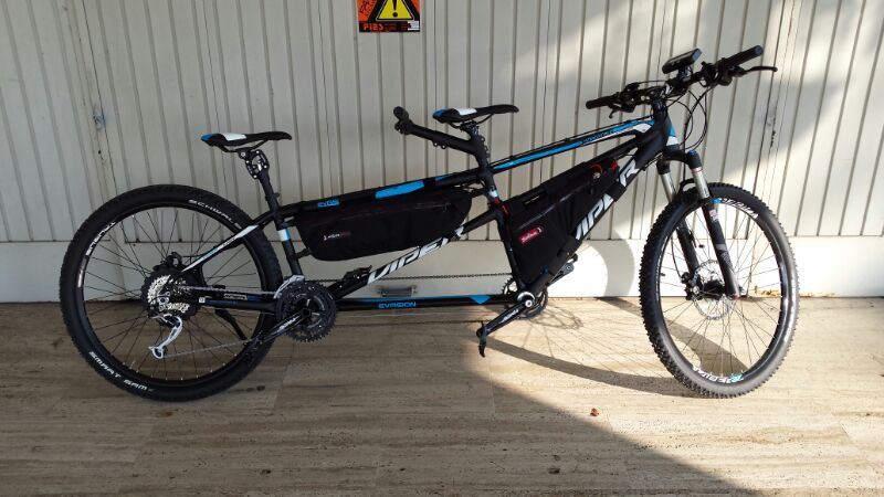

Ciao ragazzi...anche se mancano alcuni particolari,finalmente ho terminato di assemblare il tandem.
Ieri giro di controllo in solitaria,oggi giro con la mia fidanzata....da non credere si è divertita!
Durante il percorso,abbiamo affrontato alcune salite abbastanza impegnative,con discreta scioltezza,ma sempre pedalando.
Per il momento sono soddisfatto.
Grazie mille per i vostri preziosi consigli.

Ciao ,complimenti, però vogliamo più dettagli ...hub Motor, batterie ,borse ecc
Ps Questo tandem è molto leggero !!!

Ma dacci anche dei dati tecnici sulla realizzazione : motore, batterie, borse...

il telaio l'hai fatto tu? quanti volts?
Manca un porta pacchi, magari per le borse da aggiungere!
Comunque si presenta molto bene mi piacerebbe provarlo.

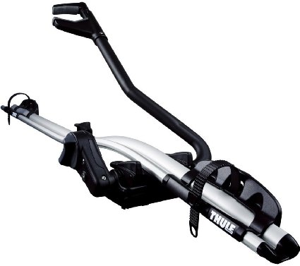

Inserito il - 26/09/2016 : 21:55:12  Mostra Profilo Invia a claudio02 un Messaggio Privato  Rispondi Quotando
il mio pesa 35kg uff...
ho allungato il porta bici della thule inutilmente perchè la portata è di 23kg max.
20,06 KB
sembra molto robusto, forse aggiungendo dei tiranti si sopperisce all eccesso di peso.

Inserito il - 27/09/2016 : 21:08:33  Mostra Profilo Invia a lelehd un Messaggio Privato  Rispondi Quotando
Ciao ragazzi,mi fa piacere che sia di vostro gradimento..
Il tandem è della marca Viper(ditta belga)con un rapporto qualità/prezzo buono,tenendo anche presente la componentistica..forcella Rockshox Reba,freni Avid,cambio Shimano xt...ecc.
Il peso senza kit e batteria è di circa 18kg,quindi kittato arriviamo a circa 26kg, un buon risultato a mio parere.
Dopo diversi suggerimenti ricevuti dagli esperti del forum,ho deciso per questa configurazione:
-hub Puma 500W 200rpm;
-controller 36V 25A;
-cycle analist;
-batteria custom 36V 19Ah(presa in prestito dalla fat);
-borse Revelate design per alloggiare batteria e controller;
-freni Tektro Dorado e-bike con dischi da 2,3mm di spessore.
-reggisella Suntour per fidanzata....indispensabile
Purtroppo non sarei stato in grado di costruirmi un telaio,ci sarebbe voluta la mano esperta di Gianluigi..
@luc_maz:abbiamo fatto un giro in ciclabile per prova,poi siamo saliti fino al Monte dei Cappuccini per testarlo in salita.
@blindo:effettivamente alcuni tandem non fanno innamorare al primo sguardo.
@claudio:non appesantire il porta bici,alleggerisci il tandem..
Un ringraziamento a tutti...a presto...ciao

Come questo Puma e da dove proviene???
Anche le borse sono molto belle,sopratutto l'anteriore Salsa??

Inserito il - 01/10/2016 : 12:46:24  Mostra Profilo Invia a lelehd un Messaggio Privato  Rispondi Quotando
Ciao ragazzi,grazie ancora...
Il motorello arriva da ebike-solutions,la borsa marchiata Salsa è della fat,sempre prodotta da Revelate design.
Per quanto riguarda il peso non mi preoccupo,anzi penso di aggiungere una seconda batteria,almeno da non sfigurare con Claudio....
