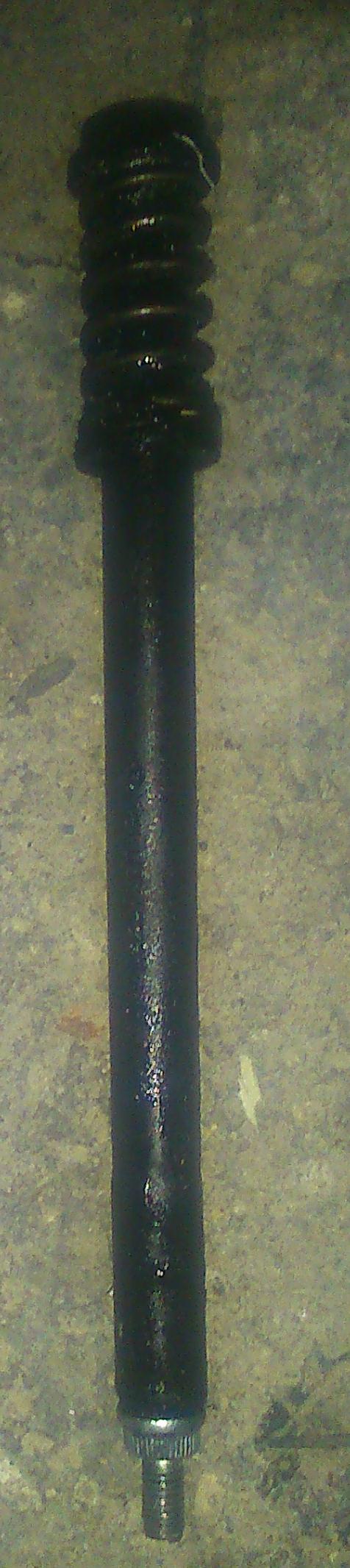

In pratica dentro la forcella sotto la molla si trova questo tubetto di plastica su cui batte la molla
137,07 KB
il tipo taglia il tubetto di plastica e lo allunga con un pezzo di tubetto qualsiasi.... infilando una vite da sopra per fermare il tutto.
La cosa non mi è piaciuta per niente.... tutto il peso grava sul tubetto allungato e tenuto su una vite filettata nella plastica.

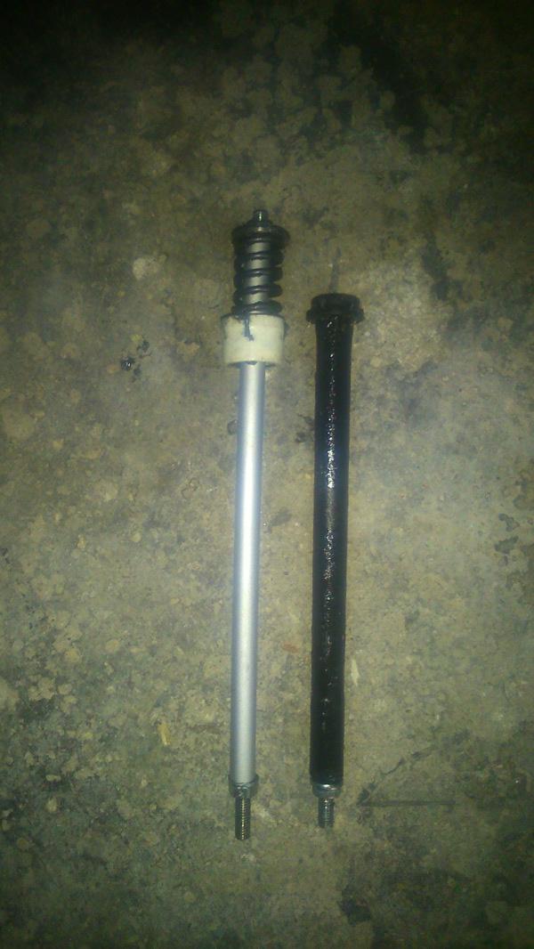

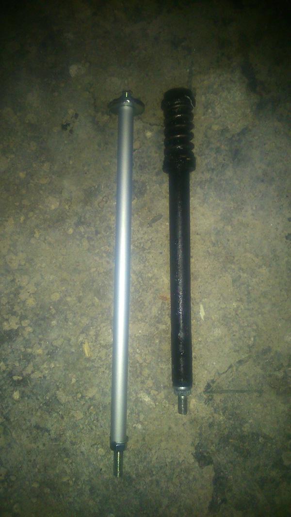

Per cui io ho semplicemente duplicato il pezzo:
ho preso una barra filettata da 6mm e un tubetto in alluminio.
76,92 KB
La barra filettata attraversa il tubetto fino in fondo. La battuta superiore che sull'originale è un bordino di plastica, adesso è una rondella in ferro. Ecco l'oggetto completo

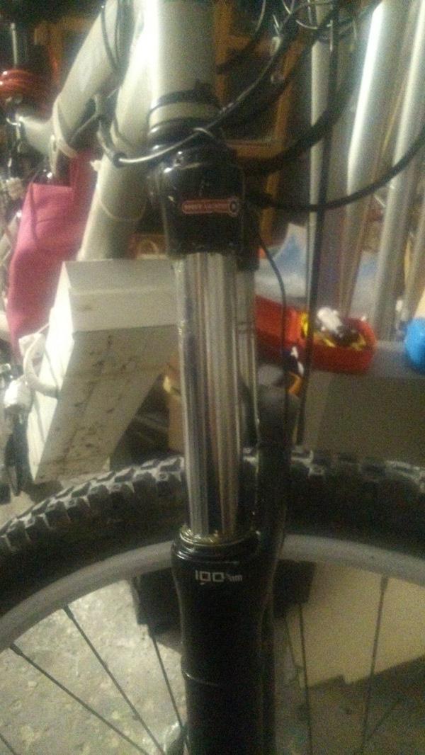

Ho rimontato il tutto ed ecco la forcella con 3cm di escursione in più
90,53 KB
Ho fatto solo poche centinaia di metri, ma in una cosa il tipo su youtube ha ragione, incredibilmente non è solo l'escursione ma le forcelle vanno molto meglio!!!

Non ho capito se sporge 3 cm in più o se ha proprio un'escursione "vera" di 3 cm in più.
15129 Messaggi
Inserito il - 03/10/2016 : 23:01:06  Mostra Profilo Invia a andrea 104KG un Messaggio Privato  Rispondi Quotando
All'inizio ci ho ragionato anch'io.... Pensavo fosse solo una maggior compressione della molla ma in realtà dovrebbero essere tutte e due le cose.
Il tubetto più lungo comprime di più la molla e la bici si alza di 3cm.
però essendo più lungo non ferma il tubo all'altezza di prima ma più in alto per cui ci sono più cm da scendere.
Ho fatto la modifica solo dopo aver visto che la parte di tubo che resta dentro i foderi è lunghissima per cui 3cm dovrebbero essere un allungamento di tutta sicurezza...
Comunque la forcella non la perdo di sicuro, al limite si blocca in posizione abbassata, questo perchè la rondella non passerà mai dal fondo della forcella e nell'altro stelo c'è comunque una cartuccia a gas.
Quindi diciamo che è un rischio calcolato
Inoltre prima era tutta plasticaccia, incredibile che la molla poggiasse su 1 mm di plastica
