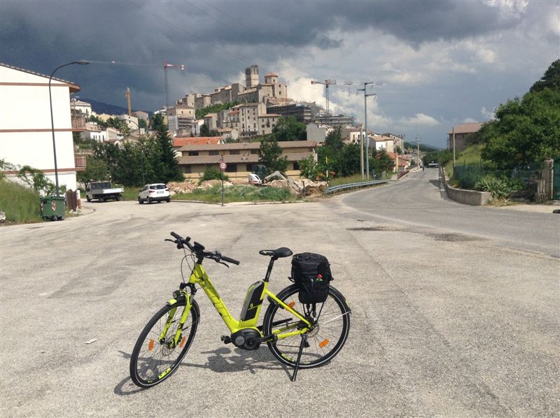

E' la stessa bipa che ho usato per il giro del Gran Sasso!
E' bellissima e ben fatta: non cambiare le ruote con delle 26".
Hai semplicemente montato una sella semi-ammortizzata con un coprisella gel su un reggisella telescopico.
Tutte queste cose insieme ti portano su di almeno 5 centimetri!
Prova a montare la sella originale (che è fatta benissimo, della giusta durezza) sul reggisella telescopico XLC e già ti trovi più bassa di almeno 4 centimetri. Se rinunci anche al coprisella gel scendi ancora di 1 centimetro e, a quel punto, sei a posto!
Un saluto da Marco!
