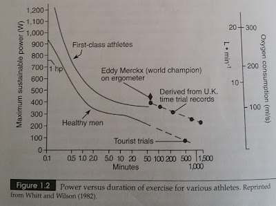

Ne allego uno stralcio:
"... grafico in cui è riportata la potenza che può generare
un essere umano su di un cicloergometro in funzione della
durata dell'esercizio fisico.
Dal grafico si evince che un uomo in salute, in un'ora,
riesce al massimo a produrre una potenza di 150 Watt ovvero
un'energia di 150 wattora, Eddy Merckcx, campione del mondo
di cicloergometro arrivò a 450 wattora ovvero circa mezzo kWh.
Perfetto abbiamo appreso che di potenza meccanica e la
relativa produzione di energia non riusciamo a produrre
più di 200 wattora con un'ora di pedalata, se tutto va
bene, a meno di avere atleti campioni a disposizione.
In realtà se poi traduciamo in energia elettrica
il tutto, considerando le perdite, i rendimenti etc etc,
avremo qualcosa in meno.
Dal video si evince che mentre pedalano producono
circa 10/11 ampere di intensità di corrente con una
tensione di 12 volt,
ovvero 120/130 VA che se tutto va bene equivalgono a
120/130 Watt di potenza elettrica e quindi 120/130 wattora
di energia elettrica.
Ma con 120/130 wattora di energia elettrica che possiamo fare?
Possiamo accendere per 10 ore una lampadina di 12 watt
(due lampade a led), oppure posso accendere per mezz'ora
un ventilatore che assorbe 250 watt o un computer;
posso ricaricare 20 smartphone...
posso far funzionare per circa 6 ore un frigorifero di
classe A+++ da 300 litri..."

Ibla a parer mio hai fatto bene a postare la notizia
E conconrdo pienamente con i tuoi calcoli e le tue considerazioni energetiche
Non posso altresì dare alcun giudizio sulla buona fede del ricco filantropo che vuol portare avanti questo progetto
Ma ho delle perplessità "pratiche":
quel che si ottiene con un'ora di pedalata lo si può ottenere con un pannello solare che costa forse ancora meno e non richiede sforzi muscolari
(e qui apro una parentesi: produrre energia con i muscoli è un sistema assai poco efficiente perchè va reintegrata con il cibo e il rendimento della trasformazione delle "chilocalorie" da alimenti in wattora meccanici è molto basso, decisamente inferiore a quello ottenuto con sistemi "tecnici" e non "biologici" -vedi sotto)
Poi c'è un altro fattore assai importante: se l'energia prodotta dalla pedalata non viene consumata direttamente, occorre passare da una batteria e si introduce un costo elevato per la sua sostituzione periodica (lo sappiamo bene che sulle nostre bipa il costo non è l'energia di ricarica ma quello della sostituzione delle litio)
Perciò fornire un simile sistema che dopo tre anni a darla molto abbondante (qui si parla di un ciclo di carica-scarica al giorno)richiederà una spesa pari ad almeno un terzo del costo iniziale mi pare davvero un progetto poco realistico
* il rendimento dei soli muscoli è calcolato intorno al 30%, ma la produzione di energia "umana" ha un rendimento globale stimato intorno al 20%
http://web.taed.unifi.it/fisica_tecnica/Carletti/FTA_triennale/BENESSERE%20ter.pdf
http://www.science.unitn.it/perfezionamento/appunti%20e%20bibliografia/dalba/conseguenze%20prima%20legge.pdf
Anche un pessimo motore a benzina rischia di avere un rendimento maggiore
Dobbiamo poi considerare che il cibo richiede energia per essere prodotto e che questa energia proviene dal sole
Con un pannello solare si trasforma immediatamente l'energia solare in energia elettrica, senza passaggi intermedi
