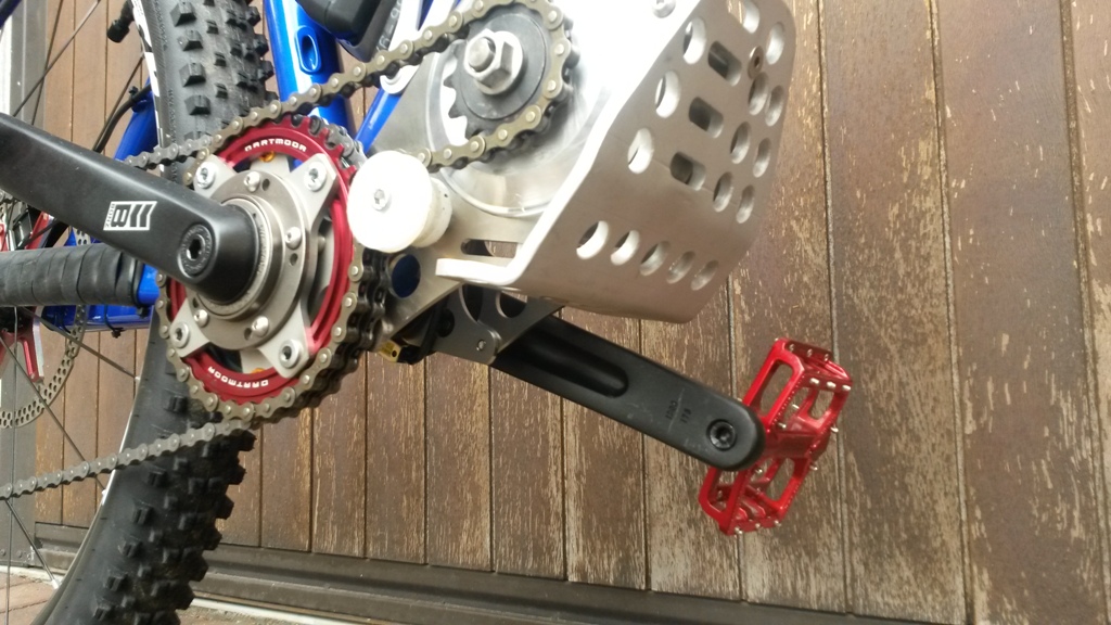

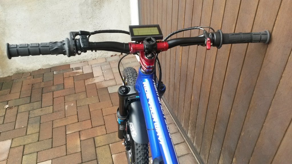

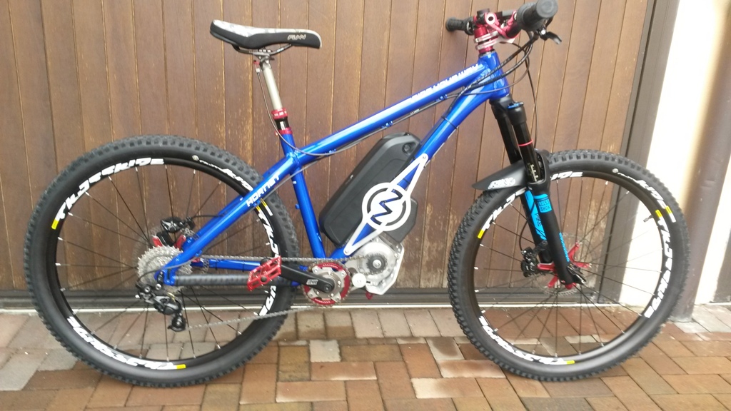

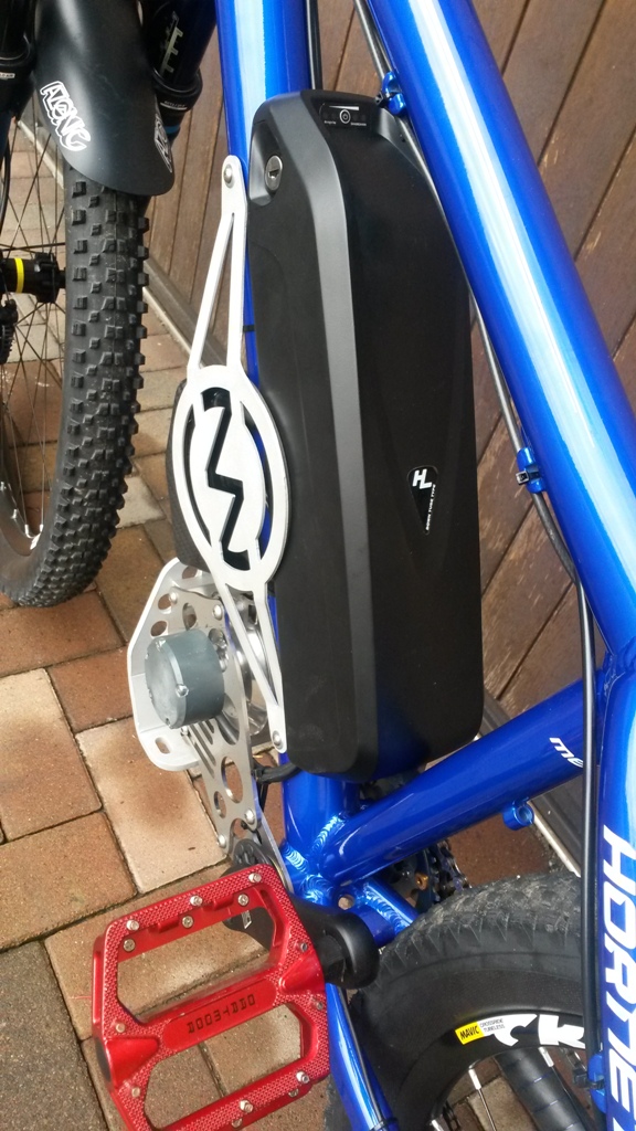

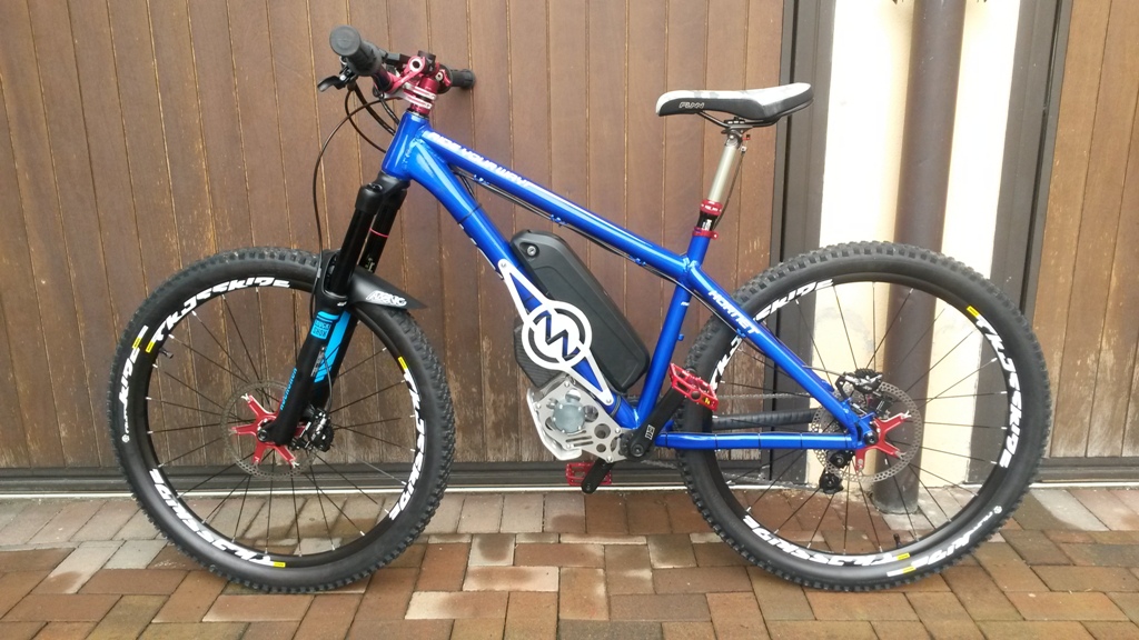

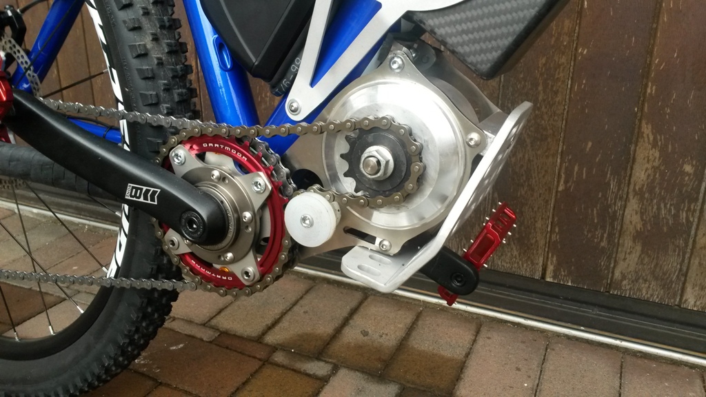

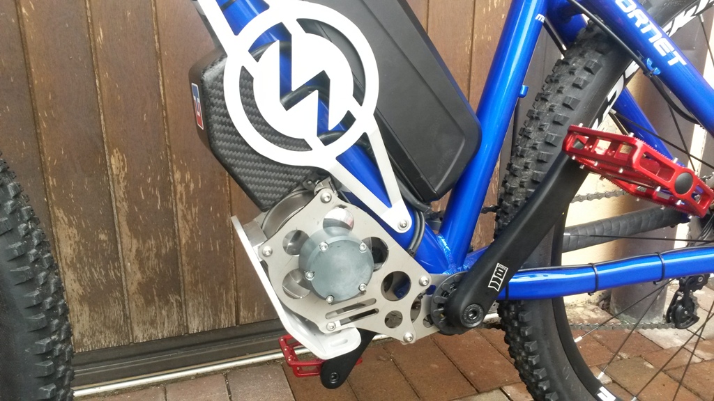

Colpa del fatto che avevo in cantina da tempo un motore fornitomi da Creatina, non ho saputo resistere e ci ho allestito sopra una front da Enduro, in attesa di test allego qualche foto

Complimenti, è un gran bel pezzo di bipa...
Ti divertirai sicuramente.
Anche io sto per allestire una Front da Enduro e non sai quanto sia impaziente che mi sia consegnata per metterle le mani addosso!
Che reggisella hai montato?
Kamel
283 Messaggi
Inserito il - 19/10/2016 : 15:40:14  Mostra Profilo Invia a Kamel un Messaggio Privato  Rispondi Quotando
Il reggisella è un KS da 75mm di escursione.

Molto bella, complimenti.
Mi dici qualcosa in più sulla batteria?

Complimenti, ottimo lavoro, sopratutto per la pulizia.
Guardo con ammirazione....
36682 Messaggi
Inserito il - 19/10/2016 : 19:00:00  Mostra Profilo Invia a Barba 49 un Messaggio Privato  Rispondi Quotando
Tanta roba, molto aggressiva!!!
Quanti Watt???
4179 Messaggi
Inserito il - 19/10/2016 : 19:14:17  Mostra Profilo Invia a giordano5847 un Messaggio Privato  Rispondi Quotando
Molto bella complimenti.
Vedo un po' esposta la corona, se lo scudo forato arrivasse a proteggerla peggiorerebbe l'estetica?

questa volta mi sono limitato....la centralina è da 14a. Non l'ho ancora testata in salita ma tutto sommato non mi sembra male, il motore è silenziosissimo, quasi fosse uno hub
@vic.thor la batteria mi è stata confezionata da un utente del forum, celle LG MH1 da 3200 10s 5p viene circa 16Ah con bms da 20A, dati i parchi consumi dovrebbe garantire una discreta autonomia

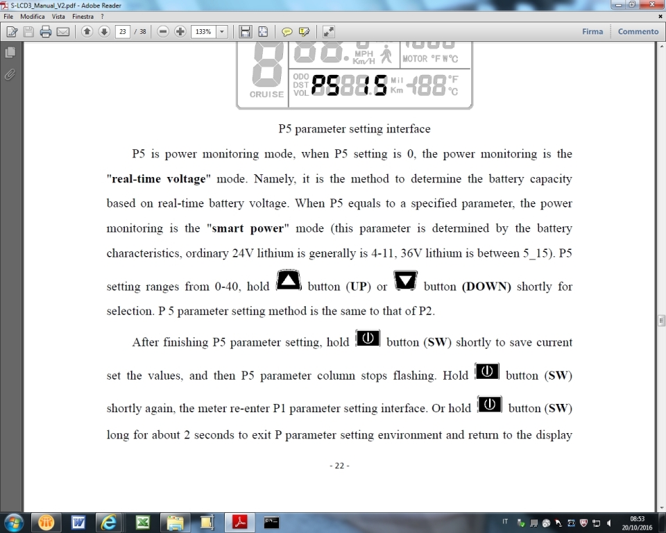

Qualcuno mi sa dire come devo settare i parametri P5 del display S-LCD3 per visualizzare la batteria a 36? Mi spiego meglio, il voltaggio in "Real Time" è sballato, mi segna 45,5 contro i 42 del voltmetro, ho provato ad usare lo "Smart Power mode" ma non è cambiato nulla, dice di usare parametri da 5 a 15 ma non ho ben capito il senso. Allego una pagina del manuale

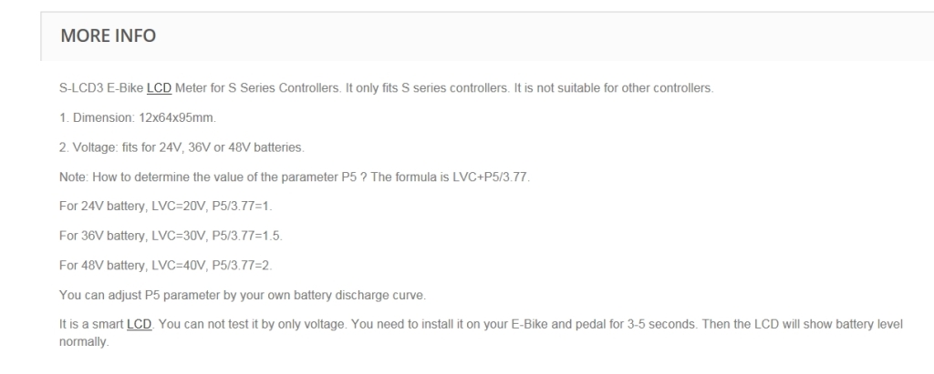

Ho trovato anche questo ma non mi chiarisce più di tanto...
il cut-off a 36v è 30, la formula dovrebbe essere P5=30+P5/3.77 ma mi sembra una formula cinese......dovrebbe essere 31,5? Se non ricordo male i decimali non si possono nemmeno inserire

Il mio P5 è 12.prova .
Inserito il - 20/10/2016 : 16:45:27  Mostra Profilo  Visita l'Homepage di blindo7 Invia a blindo7 un Messaggio Privato  Rispondi Quotando
io l'ho messo a 10 dopo un po di prove,praticamenteho fatto in modo che a 35V mi segna una sola tacca ma il mio è LCD1 e non ha voltmetro numerico ma solo le tacche,e dalla formula non si capisce un granchè,
posso però dirti che la mia s06s imposta cut-off 20V se la alimento con meno di 30V
e cutoff 30V se la alimento con + di 30V
a prescindere da P5
tant'è che la provai a 8S e la vedeva come fosse una 36V scarica mollandomi presto,mentre a 7S e 10S tuttok
a 13S va presto in calore e si disabilita da sola finchè non si rinfresca un po è però un po pompata

Con la batteria da 36 (10S) avevo lasciato il valore 12 di default

Grazie, proverò sia a 12 che a 10, anche se non sono molto fiducioso dell'attendibilità del display e ho già ordinato un piccolo voltmetro da piazzare direttamente all'uscita della batteria. Preferisco il buon vecchio specchietto dei voltaggi appiccicato al manubrio....

ciao io invece volevo qualche info in più sul motore..... marca? quanto costa? viene fornito cosi come s vede o i supporti sono homemade?

Bravo Kamel, ottimo lavoro, come da aspettative del resto.Fammi sapere se risolvi con il display, anch'io preferisco sempre utilizzate un piccolo voltmetro.
