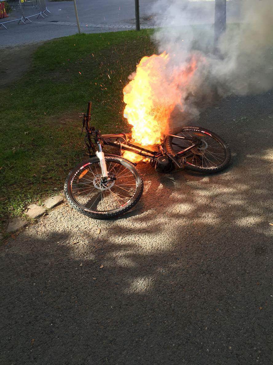

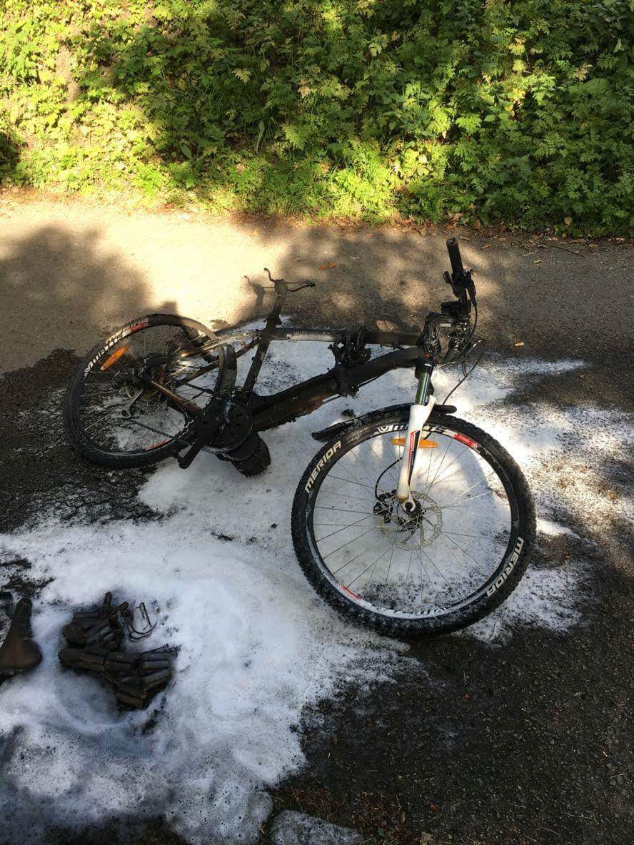

Inserito il - 09/11/2016 : 22:19:28  Mostra Profilo Invia a andrea 104KG un Messaggio Privato  Rispondi Quotando
Senza parole..
https://endless-sphere.com/forums/viewtopic.php?f=4&t=83208

Inserito il - 10/11/2016 : 07:55:18  Mostra Profilo  Rispondi Quotando
Foto impressionante ma il tizio nel suo post parla di un pacco batteria acquistato in Cina che sembrava a posto ma che non forniva i 52V 14 Ah richiesti ma solo 9.5 Ah. Era ovvio, anche per un profano, che quel pacco così a posto non doveva essere. Troppa la differenza tra quanto dichiarato e quanto fornito effettivamente dalla batteria. Ora, se con una batteria come quella vuoi fare andare un motorello da 250W, magari puoi anche rischiare, ma con un motore come il BBSHD che montava, che succhia un pacco di Watt, se l' è un po' cercata. Qui la batteria è andata durante l'uso non durante la ricarica e qualche segnale c'era.

Inserito il - 10/11/2016 : 08:10:47  Mostra Profilo  Rispondi Quotando
Poi, va bene pagar poco, ma 300 dollari per una batteria 52V 14ah francamente puzza di tarocco da un miglio di distanza... (e lo dice anche lui più avanti nel post)

io mi auguro solo che il malcapitato della foto
sia riuscito a mettere in salvo i gioielli di famiglia
a tempo.

Inserito il - 10/11/2016 : 19:49:48  Mostra Profilo  Rispondi Quotando
Più avanti nella discussione, il tizio della batteria ha postato la foto della stessa e della pagina dove l'ha acquistata. Confermo: 300$

Inserito il - 10/11/2016 : 20:16:49  Mostra Profilo Invia a tatanka un Messaggio Privato  Rispondi Quotando
Allora non ero arrivato fino a li'nella discussione. Grazie, vado a vedere.
