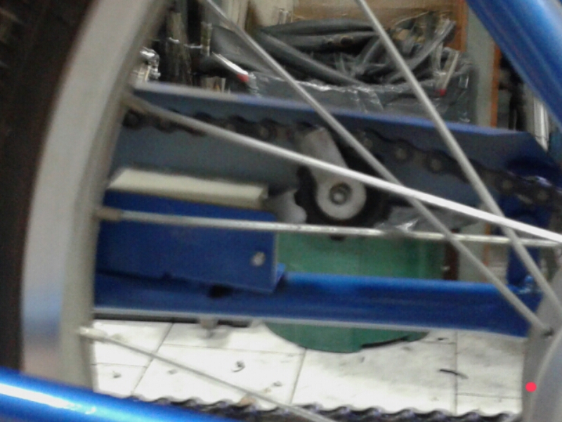

Sensore di coppia on/off al posto del PAS in una ebike di almeno
15 anni fa...
Provata stamane... se si da pressione al pedale la catena si tende la rotellina si abbassa e parte l'hub.
Non c'è rischio di false partenze nel caso si porti la bici a mano e la ruota libera trascini i pedali o gli stessi ruotino x urto (cosa che capita invece normalmente sulla citybike che ho).
Lavorandoci un po potrebbe diventare anche modulare in funzione della coppia e non solo on/off.

Roba antiquata, sono stati i primi tentativi di "legalizzazione" delle bici a pedalata assistita, e anche la trasformazione del sistema "on-off" in qualcosa di proporzionale allo sforzo applicato ai pedali è già stata fatta, perfino da un utente di questo forum con un meccanismo di un acceleratore e una molla tarata!!!

Barba chiarisci .... cioè ha fatto un sensore di sforzo meccanico? e come??

L'ho scritto sopra, ha impiegato un comune acceleratore per bici (naturalmente smontato e modificato) pilotando la sua escursione tramite il braccetto del tendicatena, e tarando bene la molla di contrasto e la parte elettrica ha ottenuto una specie di sensore di sforzo: Per evitare che l'assistenza vada "ad onde" seguendo la pedalata credo che occorra stabilizzare la tensione di uscita dal sensore Hall (0,9V/4V) tramite un circuitino, altrimenti la bici va come un canguro, accelera quando spingi e rallenta quando sei nella posizione di spinta minima, cosa che accadeva anche alle prime bici con sensore di sforzo nel movimento centrale.
Naturalmente è molto grezzo come sistema, in pratica sia che tu abbia inserito un rapporto 44/11 o un 44/34 la bici (con motore nel mozzo) va sempre alla stessa velocità, quindi non è niente di speciale da utilizzare.
