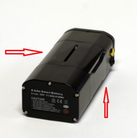

Cerco disperatamente un case della batteria smart B di Alcedo, o anche solo la parte centrale dello stesso.
Oppure se qualcuno può darmi una dritta su chi lo produceva e/o vendeva allora.
Purtroppo la mia batteria è appena ritornata dal ricellaggio con il case rotto.
Ho già sentito Alcedo, che dovrà vedere se trova un fondo di magazzino o una batteria esausta.

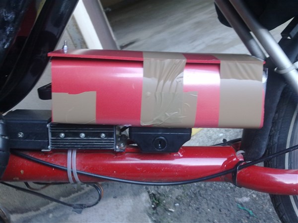

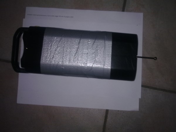

Oggi ho fatto un giro per capire se il pacco batteria nuovo non avesse subito danni. Sembrerebbe tutto OK. Nel mio solito giro di 54 km ha consumato 3,7Ah e 146 Wh, come succede abitualmente su questo percorso. All'arrivo, da ferma, segna 38,8 V.
Per poterlo fare l'ho incerottata con nastro americano, ma all'arrivo, ho visto che gli scossoni dovuti alle buche delle strade hanno continuato l'opera di distruzione del case. Ormai la calotta posteriore è agganciata con solo 2 viti su 5, più il nastro.
Adesso l'ho messa in carica e la tengo d'occhio qui di fianco a me.

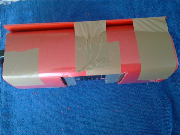

Ringrazio per i suggerimenti preziosi. Stavo pensando di copiare l'idea di Andrea104kg e provare con il forex. Se davvero si riesce a piegarlo a caldo con l'asciugacapelli tenterei di avvolgere il mio case con una scatola di forex, e poi ritagliare sotto lo spazio per la slitta con la quale si aggancia alla bici. Prima potrei rinforzare le crepe con le resine suggerite da E-Coso.
proprimi
14775 Messaggi
Inserito il - 01/11/2016 : 14:24:13  Mostra Profilo Invia a andrea 104KG un Messaggio Privato  Rispondi Quotando
Si il forex si piega con un semplice accendino lo passi rapidamente sotto e sopra la zona da piegare e pieghi. Il bello è che dopo piegato la piega è molto robusta non elastica. Altrimenti prendi 3 profili piani di allumio e li metti per tutta la lunghezza della batteria sui tre lati escluso sotto dove c'è l'attacco. Essendo ampia e piana la superficie basta un buon biadesivo che su una superfice ampia tiene molto più di una vite. 5 minuti e hai risolto definitivamente!

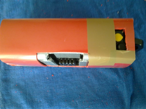

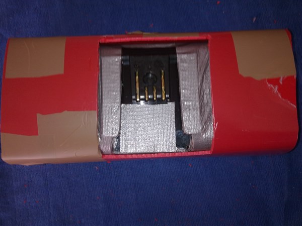

MilleMiglia ha scritto:
mezzo metro di tube shrink della misura giusta?
A questo non ci avevo pensato; me lo tengo come soluzione di riserva.
Nel frattempo ci ho provato, con un pannello di pvc preso al Brico. Il forex non c'era.
Metto le foto del risultato solo se avete pietà e mi risparmiate i commenti sulla batteria cesso!
Sul risultato estetico sapevo già che sarebbe finita male, vista la mia manualità, ma il dubbio è se ho raggiunto o meno il risultato funzionale. Sulla slitta apposita sul telaio riesco a montarla e chiudere l'apposita chiave. I 3 mm di spessore del pvc fanno in modo che davanti alla slitta la batteria appoggi sulla centralina (non penso che si scalderà).
Certo, quando inserisco la batteria nella nuova scatola ha un po' di gioco, direi in verticale, che penso di riempire con gommapiuma.

14775 Messaggi
Inserito il - 01/11/2016 : 19:39:59  Mostra Profilo Invia a andrea 104KG un Messaggio Privato  Rispondi Quotando
Il pvc è il forex (pvc espanso)! Comunque è un bel lavoro mica facile curvare diritto il pvc! Imbottisci l'interno al massimo in modo che non si muova per niente e... dove vuoi che vada
complimenti!
