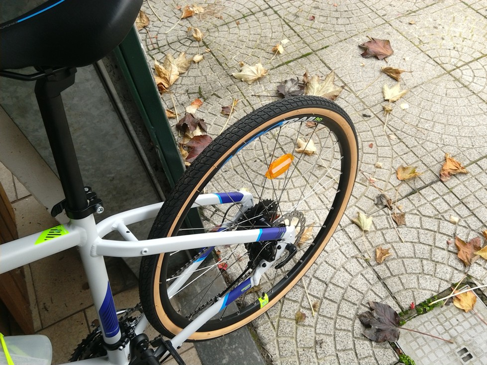

Ciao per le gomme ho optato per una via di mezzo 35 mm city, molto soddisfatto bici pesante ma scorrevole (provata per 10 minuti si tiene il 32x 16/14 senza sforzo @ 80/90 rpm).

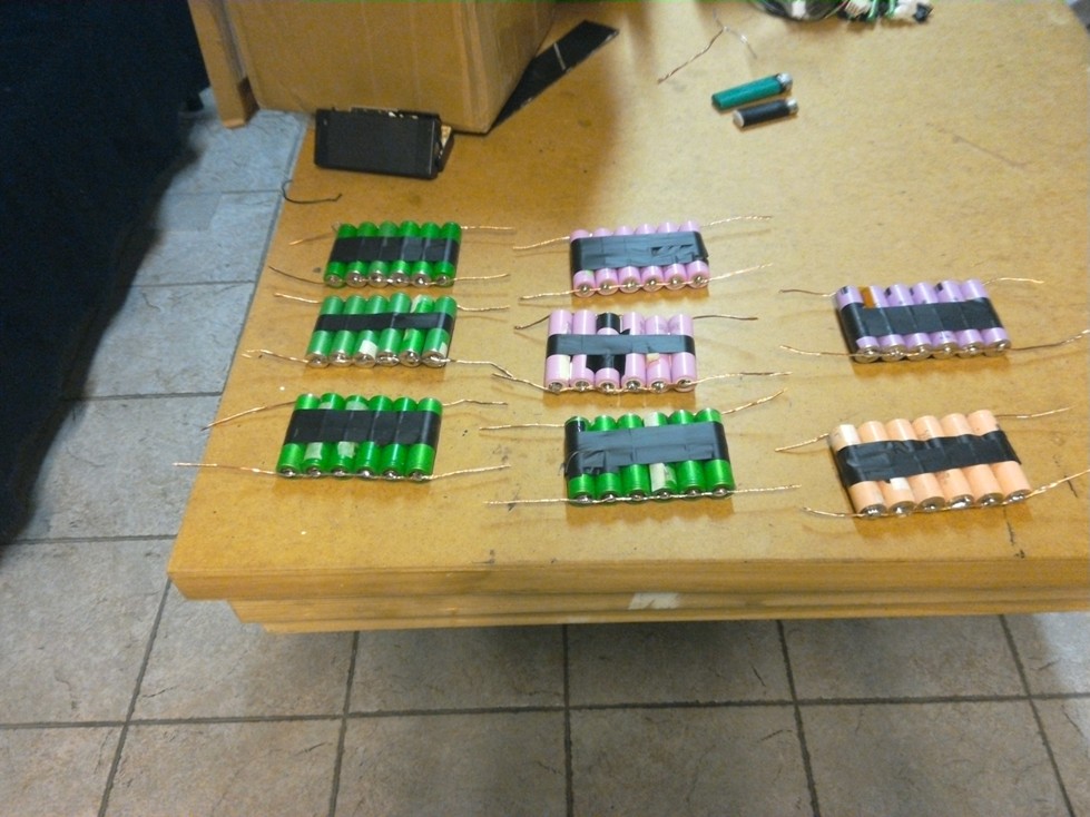

Anche per la batteria avrei deciso per una via di mezzo, pacco celle 10S4P già saldato di Samsung 29E a cui aggiungere il bms (http://www.elifebike.com/peng/iview.asp?KeyID=dtpic-2011-1C-GWX5.25EGB) , credo che per il mio uso 11.6 Ah siano più che sufficienti.
Per la batteria del rottame/laboratorio pensavo di usare i box plastici per mettere 4 18650 in parallelo e poi collegarli in serie sempre col bms, il tutto in una borsa da telaio per praticità, mi sembra una soluzione semplice e alla mia portata, sbaglio ?
devo vedere vedere se arriverò ad avere abbastanza celle sane tra quelle che recupero altrimenti pensavo di provarie le varie low cost che si trovano su ebay , così avrò anche un paragone con le 29E

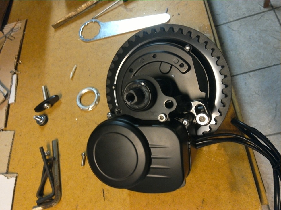

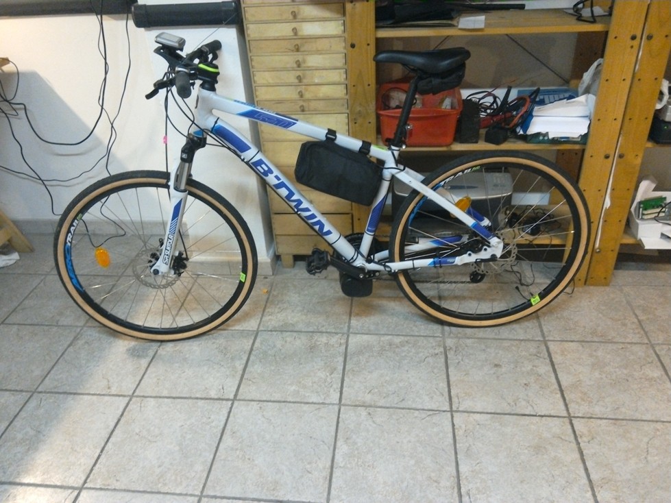

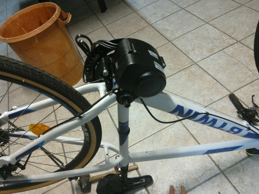

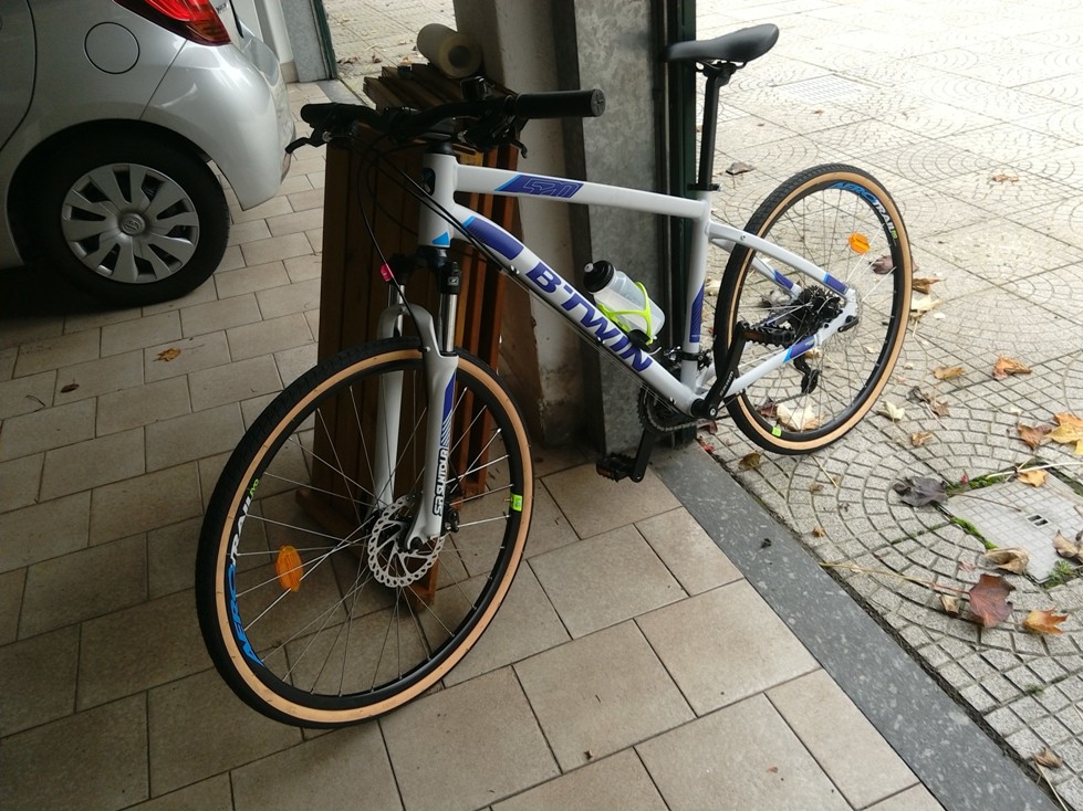

Habemus .. ma la scintilla era compresa nel prezzo ?
Comunque molto soddisfatto primo kit e le bici le ho sempre date in gestione al ciclista.
Prova dinamica forse domani, la batteria è provvisoria come il cablaggio e sono senza caricatore per ora:
Il sig thongsheng non ha preso le mtb btwin come benchmark ho dovuto fare un bel po' di adattamenti compreso
levigare il passaggio del MC il tsdz2 non entrava !!!
- passaggio cavo deragliatore posteriore ok solo bisogna passarlo dopo aver inserito il motore per qualche cm
- linea di catena sembra meglio del previsto
- ma perchè la pedivella lato guarnitura sporge così tanto ? non vedo nessun motivo particolare

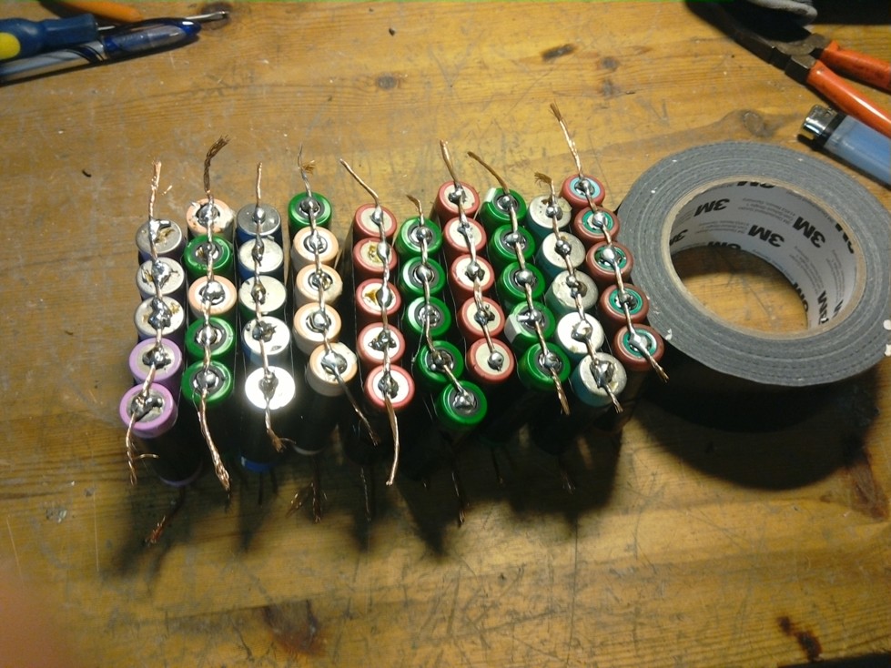

per la batteria con celle di riciclo mi avete convinto a fare le cose per bene e per sapere i mah residui
comprerei un imax b6 o un caricatore nitecore con display adesso ne ho uno senza..
(meglio il primo perchè il secondo misura la carica e non la scarica) quello che mi spaventa è che ho da
testare oltre 60 celle tutte ricaricate almeno a 4,1 V + 18 praticamente nuove.
non esiste un metodo più rapido ? anche volessi scaricarle come powerbank al massimo riesco ad assorbire 1 A
passando per l' usb
190,43 KB
213,5 KB
226,98 KB
191,44 KB

Dà sempre una gran soddisfazione vedere il display che si accende per la prima volta dopo essersi montati il kit da soli
Complimenti per il lavoro, la bici ha una bella linea e questo motore ci sta alla meraviglia.
Inconvenienti nell'adattamento del kit alla bici se ne incontrano sempre, ma una volta messo in sede nel modo corretto il motore è solo questione di sistemare i cavi nel modo meno invasivo... ma, infondo, nel "fai da te" la parte più divertente è costituita proprio dalla soluzione di quegli inconvenienti (almeno per me ).
Per il disassamento della pedivella lato guarnitura comunque non c'è molto che puoi fare, al massimo potresti pensare di montare una pedivella sinistra con un offset che vada a compensare il disassamento, ma non accade nulla di drammatico se la lasci così .
Mi chiedevo se ci fosse lo spazio per far passare il cavo del freno posteriore tra il motore ed la scatola del movimento centrale (dalle leve freno mi sembra si tratti di freni a disco meccanici!), anche se dalle foto sembra tu ci abbia provato. Ciò solo perchè vedo il cavo passare esternamente sotto la pedivella sinistra in una posizione un po' esposta, cosa che, volendo essere pignoli, avrei cercato di evitare. Ma se si tratta di una guaina cavo (e non del tubo di un impianto idraulico) e non interferisce con la pedivella non dovresti aver nessun problema.
Le domande sulla batteria le lascio agli esperti in materia.
Ancora complimenti per il lavoro che stai facendo.
Modificato da - Daiwer in data 12/11/2016 08:06:38

Inserito il - 12/11/2016 : 14:22:09  Mostra Profilo  Rispondi Quotando
Daiwer ha scritto:
Dà sempre una gran soddisfazione vedere il display che si accende per la prima volta dopo essersi montati il kit da soli ...
Ciao Daiwer, grazie dei complimenti perarltro immeritati,
si il cavo è di un impianto meccanico , forse potrebbe essere passato tra motore e telaio ma non volevo schiacciarlo, appena
farò il cablaggio definitivo dovrei riuscire ad ancorarlo meglio prima e dopo il tubo sella.Per la questione batteria di riciclo chiederò nella discussione sul secondo kit (hub).
Grazie ancora
15285 Messaggi
Inserito il - 12/11/2016 : 18:21:53  Mostra Profilo Invia a andrea 104KG un Messaggio Privato  Rispondi Quotando
bella realizzazione, pulitissima, meglio di una bici elettrica di fabbrica

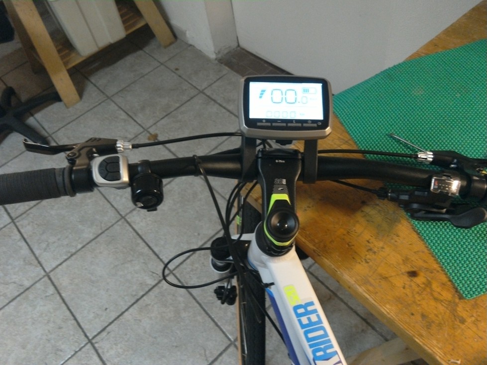

Inserito il - 13/11/2016 : 02:23:08  Mostra Profilo  Rispondi Quotando
Esagerati ! Comunque non ho resistito (non ho il caricatore da 36V arriverà settimana prossima, il primo arrivato non funzionava) ho assemblato una batteria con le celle di di riciclo (10S5P) caricate dall usb e dal nitecore a 2 postazioni,
e quasi alle 2 ho finito, non ci posso credere ...
FUNZIONA TUTTO !!!!

Ma saldate in quel modo con lo scalpello e cannello, ti funzionano ancora?
Fabio Negri
465 Messaggi
Inserito il - 14/11/2016 : 00:14:19  Mostra Profilo  Rispondi Quotando
Incredibilmente .. SI
purtroppo non ho il caricatore a 36V ma ero troppo ansioso di provare la bipa, hov olutamente lasciato da parte le celle migliori (criterio di selezione carica €@ 4,2V e successivo monitoraggio della tensione per circa 48 ore) e ho utilizzato le
50 che si erano ricaricate ad almeno 4,1V.
Ho volutamente lasciato cadere molto stagno per non tenere vicino la punta del saldatore, poi testato meccanicamente ogni parallelo da 5, rifatti un paio di contatti e nastrato il tutto.Fatti i connettori e avviato.
sembra pazzesco ma funziona bene quasi 42V e tutte le tacche del tsdz2 anche dopo 6/7 km.
Adesso sono in partenza per un paio di giorni, ma tanto non mi è arrivato ancora il bms, al ritorno magari la trasformo in 6P con le celle buone, e la uso per il cess.. ops muletto dove provare un hub sulla btwin per ora andrà una 13Ah sempre custom scatolata in forex

Essendo sempre senza bms e senza caricatore 36V ho smontato la batteria per sostituire le celle peggiori e aggiungere un parallelo (caricando i singoli paralleli /celle con il nitecore e il caricatore usb, ... tempi biblici).
Con mio stupore l' accozzaglia , sia pur selezionata con un minimo di omegeneità, non ha dato al voltmetro valori così dissimili si spazia da 3,83 a 3,90V abbastanza omogenei tra i vari paralleli .
Penso per dopodomani di riuscire a fare un test con 60 celle in condizioni medie migliori delle precedenti.
Dimenticavo la saldatura ha retto bene (stagno 60/40) certo non c'è da avventurarsi fuori asfalto o in giri lunghi
ma per giretti di prova è ok.

Work in progress:
test di 50 km con le 3 batterie 4.4 Ah in parallelo, le ho tenute disgiunte usando gli XT60 sia per i paralleli che
per la ricarica e connessione TSDZ2, vantaggio appena arriveranno gli altri caricatori in 3h ricarico tutti i 13 Ah.
Prestazioni ottime sia in salita che come automia:
50 km (al 80% in turbo) perse 2 tacche riaccesa stamattina segna ancora il pieno
-IN PIANO crociera attorno ai 25KM/h in tour 28 in Speed 31/32 in turbo spingendo si tengono i 25 Km/H in eco
-SALITA MODERATA praticamente come in piano appena meno, diciamo che si va a 20 Km/h senza sforzo
-SALITE più del 10% qui le differenze si fanno più marcate ma in turbo è tranquillamente paragonabile ad un bosch active
PROBLEMA: nonostante avessi impostato l' assistenza a 45 Km/h il motore stacca prima dei 32 sia con rapporto 42x12 che inferiori, non credo dipenda dalla batteria perchè in salita in turbo frulla a 30km/h
BATTERIA RICICLO : sto impazzendo a saldare a stagno, al primo giro devo aver avuto una botta di fortuna con il tipo distagno adessocol 60/40 che sto usando incontro i problemi di cui tutti mi hanno detto.
Se riesco per domenica metto in campo una 66 celle 11S6P con le celle migliori
Stay Tuned !

Hai guardato le tutte le impostazioni nel display, per esempio il diametro del cerchio? Perchè con il mio che è un 250W uguale al tuo, se sono in turbo e spingo sui pedali, raggiungo senza problemi i 38kmh e spingendo di più si superano i 40kmh.
Avevo messo come dimensioni 27, dopo aver impostato l' assistenza fino a 40 km/h domani farò un po di prove

Inserito il - 20/11/2016 : 15:20:27  Mostra Profilo  Rispondi Quotando
Le 3 batterie monopattino dopo 3 ricariche paiono essersi equilibrate, sembrerebbero migliorate anche le prestazioni ..
a parte le salite dove viene voglia di spingere e mettere in turbo, devo dire che è venuto un mezzo piacevole
anche per gironzolare a velocità codice in tour o in speed
