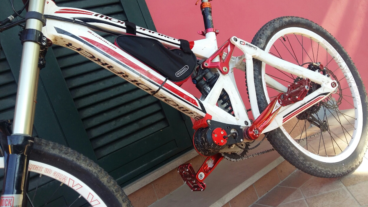

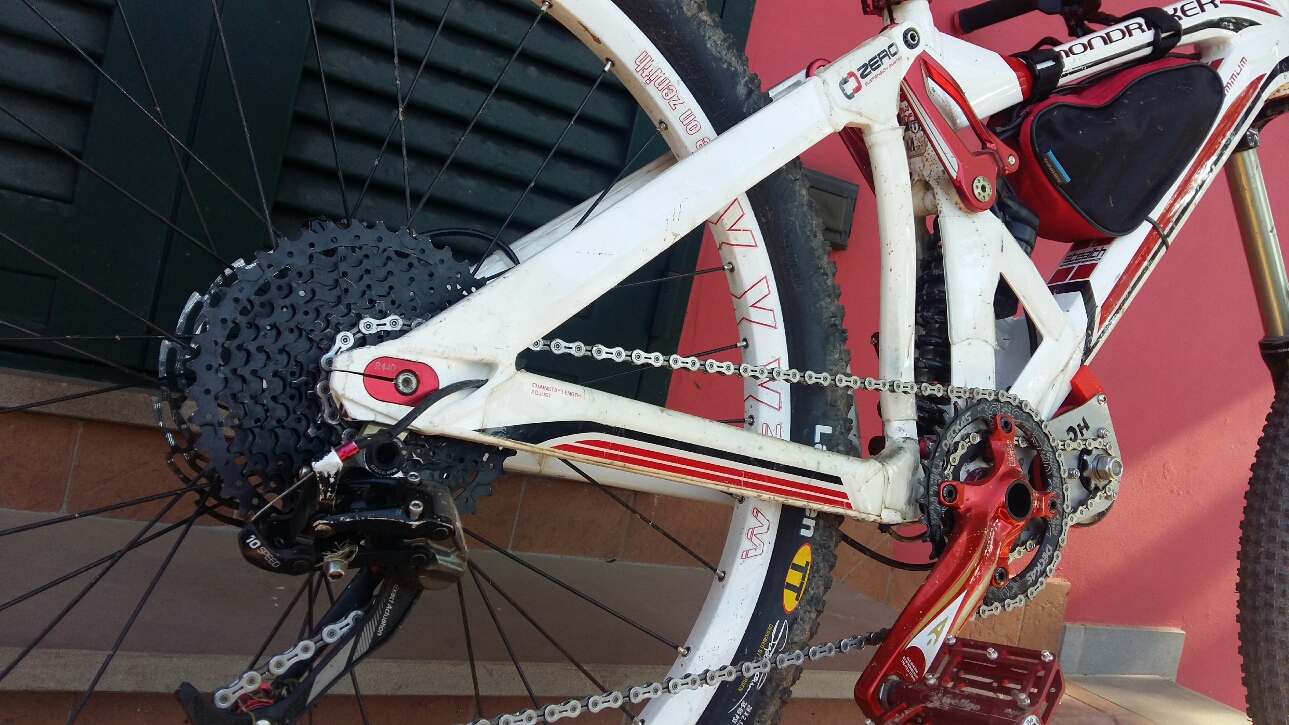

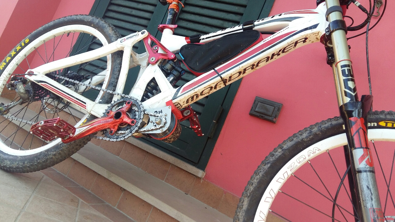

Ciao a tutti ragazzi. Come vedete sono quasi completamente sparito. Lavoro, studio e famiglia mi lasciano davvero pochi ritagli di tempo.Ed é proprio in questi piccoli ritagli che a inizio anno nuovo ho deciso di dedicare uno dei miei piccoli motori a questo telaio che mi é sempre piaciuto molto.
Trattandosi di una bici destinata ad uso personale, ho provato a minimizzare il tutto, negli ingombri, negli attriti e nei pesi, rinunciando addirittura alla ruota libera sui pedali. Arrivato quasi a fine, ero piuttosto preoccupato, quasi pentito
per avere speso denaro e tempo in questa soluzione, dalla quale ormai non potevo discostarmi visto la progettazione decimillimetrica e l'assetto obbligato che ormai aveva il motore rispetto al telaio.
Ho deciso di concludere e finalmente ieri ho fatto la prima e immediatamente durissima uscita.
Sono tornato a casa urlando dalla gioia.

Nella borsetta c'é tutta l'elettronica, compresa batteria 20celle senza bms.Piú che sufficiente x farmi 2-3 volte il percorso nero da dh che abbiamo a monsummano terme. I consumi sono ridicoli, in piú aggiungiamo l'elevata scorrevolezza di tutti i movimenti, compresi i mozzi delle ruote.
Non ho montato il pas, sarebbe stato scomodo e molto pericoloso, ho un manettino di buona qualitá, e in posizione ottimale x il pollice sulla sinistra.
I kit sono reperibili senza problemi (a parte la mia disponibilitá di tempo). Li realizziamo noi.
Quasi scontato dire che non faccio mai un test senza termini di paragone.
Accanto avevo una kona con lo stesso kit ma in configurazione originale.

Fantastica, non capisco come sia attaccato al telaio il motore nella parte anteriore, dove si vede il pezzo sagomato di plastica rossa.

Il motore non é attaccato li, la staffa rossa é un appoggio e impedisce eventuali improbabili flessioni laterali.
