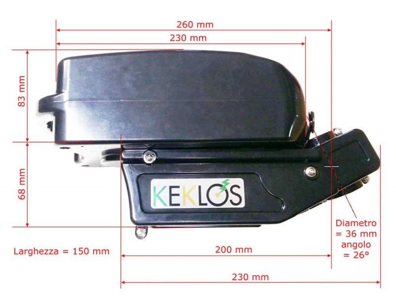

Salve, qualcuno sa se una centralina da 500 W per un hub bafang entra nel contenitore incorporato della frog?

Dovresti trovare il pdf con le misure su bmsbattery

Non mi pare che la Bafang faccia centraline da 500W così piccole da poter essere incorporate nelle batterie Frog, stiamo parlando di una 36V-12A-25A, non sono steccolini.

Barba...credo che lui intenda nel contenitore vuoto, senza batterie.

se è vuoto certo che ci va... ci sono le misure della 20 a ben evidenziate sul sito 12,5x6.5x4 cm... se invece sostituisci una legale e dentro il contenitore c'è anche la batteria dubito molto, le mie legali sono molto più piccole!!

@Bija: Intende pieno di celle, altrimenti a che cosa servirebbe???
@Andrea104Kg: Se lui dice che la centralina è da 500W ha nove mosfet, quindi non ci sta nello spazio di una centralina da sei mosfet!!!
Se è lunga 12.5 dovrebbe entrarci

In pratica dovrebbe entrare nella scatolina inferiore dove sta ksctrittokeklosmagine:[/b]

Guarda, tutte le centraline Bafang da 500W nominali (quindi da 36V-12A-25A) che ho avuto tra le mani erano lunghe 17Cm, larghe 9Cm e spesse 4Cm, quindi...
Poi le centraline di una certa potenza vanno lasciate all'aperto o in un contenitore aerato, devono poter raffreddare, solo quelle da 250W scaldano poco.

Quelle di bms battery no sono come sul sito. Ne ho due e sono sicurissimo max 22a però.

Infatti, ma le centraline da 500W effettivi sono da 12A continui e 25A di picco, altrimenti hanno solo sei mosfet, sono più piccole, ma NON sono da 500W nominali!
