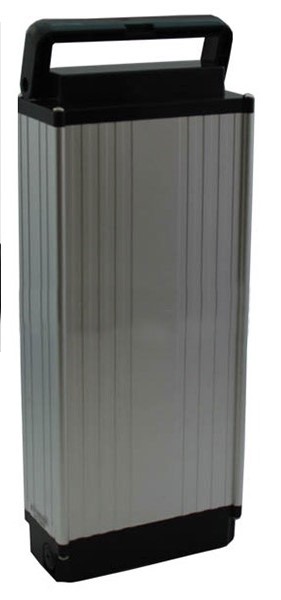

Vi chiedo se attacandoci due fili rosso nero posso attacarmi alla batteria e al trapano ? Non rompo il Bms ? GRAZIE
La batteria è questa 36v 20ah
44,06 KB

Inserito il - 12/11/2016 : 13:18:46  Mostra Profilo Invia a FabioR6 un Messaggio Privato  Rispondi Quotando
Secondo me, si incendia il trapano!!!
La batteria non subirebbe alcun danno!!!
Comunque a parte gli scherzi usaresti una tensione 5 volte superiore a quella per cui è progettato il trapano quindi avrebbe dei giri impressionanti.
Prova mal che vada lo bruci.

Inserito il - 12/11/2016 : 14:49:25  Mostra Profilo Invia a Barba 49 un Messaggio Privato  Rispondi Quotando
Non puoi farlo, al massimo esci con due fili dal trapano e collegalo con una batteria da auto o moto da 12V, questo si può ancora accettare!!!
