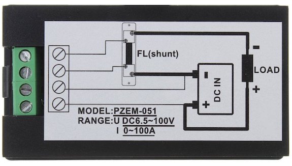

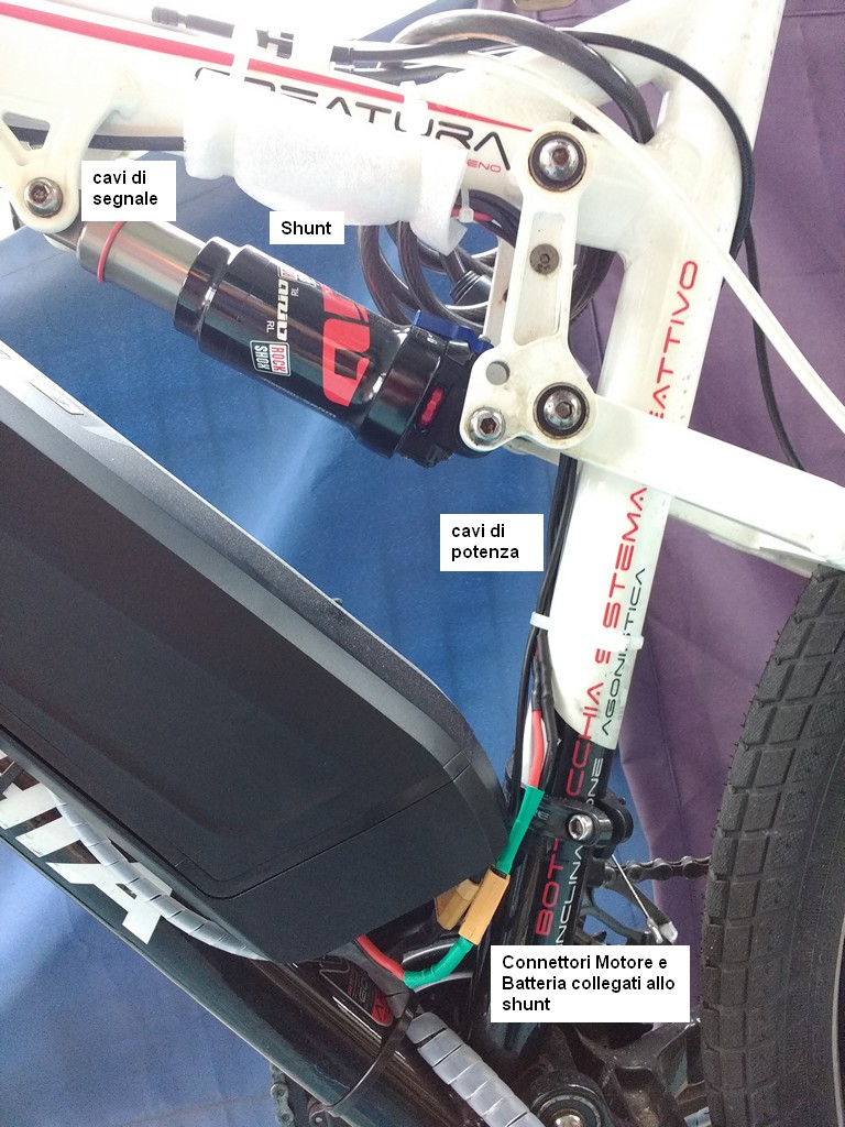

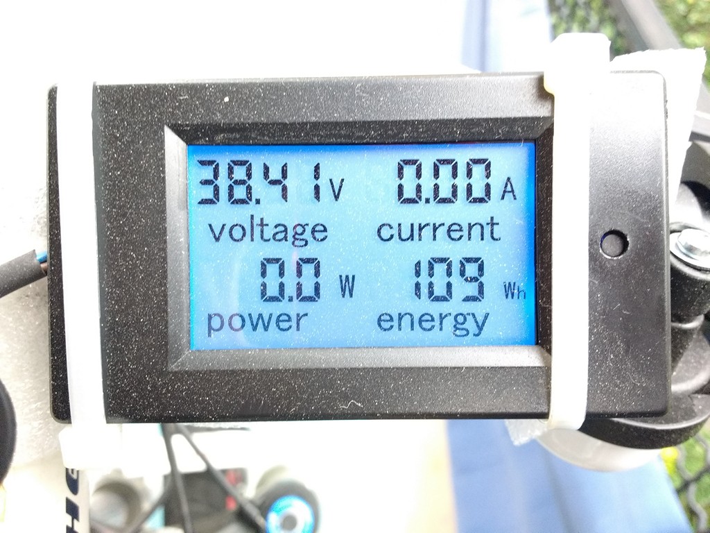

 E' esattamente quello che ho fatto.Ho degli XT60 che collegano motore (TSDZ2) e batteria. Ho acquistato due wattmetri, uno con lo shunt esterno, l'altro quello 'classico' che si vede spesso in giro.
 Questo è quello con lo shunt esterno.
  204,74 KB
 Ho collegato due XT60 ai capi dello shunt, collocandolo sotto al tubo obliquo. Questo mi consente, se voglio,di inserire o meno il wattmetro nel circuito, semplicemente spostando i connettori (basta rispettare il 'sesso' dei connettori). Dallo shunt partono cavi di 'segnale' piccoli e non invadenti, che arrivano allo strumento montato sul manubrio.
  211,67 KB
 questa soluzione ha il vantaggio di tenere i cavi 'di potenza' corti e a bassa resistenza. Se avessi avuto lo spezzone di cavo tripolare di segnale più lungo avrei sistemato lo shunt vicino al movimento centrale.

 bel coso... mi piace... il valore di 109 wh in pratica sono i watt che hai consumato dall'ultimo reset?
 se ho una batt da 400wah e leggo che ne ho consumati 300 vuol dire che mi resta il 25% di carica residua?

 |  |  | Daiwer ha scritto: non ho capito bene quale dovrebbe essere lo schema di collegamento nel caso di shunt esterno.
 Bisogna interporre lo shunt solo sul negativo che esce dalla batteria? e il positivo deve andare direttamente al motore?
 Guardando la foto Amazon dove c'è lo schema di collegamento, il negativo 'entra e esce' dallo shunt. Il positivo va direttamente al motore, ma devi prelevare la tensione per alimentare il wattmetro (puoi saldare il filo di alimentazione wattmetro di sezione sottile direttamente nel connettore) e deve leggere la caduta di potenziale ai capi dello shunt, e quindi ecco il terzo filo che va al wattmetro. Puoi usare i morsetti dello shunt per negativo e segnale, il positivo lo devi intercettare tra batteria e motore.
 Doppio si, prendendo i dati con le dovute pinze e provando almeno una volta a controllare se in condizioni 'reali' i wattora promessi sono quelli effettivi.
 Lo schema è questo
  39,25 KB
 1) Tu mi dici che è sufficiente collegare al wattmetro solo 3 fili, i due che escono dallo shunt e quello che intercetta il positivo?
 O non ho capito bene
  e 2) devo intercettare anche il negativo per l'alimentazione del wattmetro, come sembra suggerire lo schema?
 3) O per alimentare il wattmetro mi basta collegare i tre fili e mettere un ponte tra i due morsetti centrali?
 Scusa, ma non vorrei aver capito male e fare macelli
                      | MONDRAKER LEVEL R - Motore Bosch 4gen - Batteria Bosch 625 Wh

                      | |  |  | Daiwer ha scritto: Lo schema è questo
  39,25 KB
 1) si, solo tre fili, usando il ponticello su morsettiera.
 2) Certo, ma è semplice: lo shunt ha due 'morsetti' per ogni polo (vedi foto amazon). Il negativo di alimentazione lo prelevi direttamente dal secondo morsetto che insiste sullo stesso polo dove collegherai il negativo. Solo col positivo ti dovrai inventare qualche 'intercettazione'. Io ho saldato il filo positivo alimentazione wattmetro insieme a quello alimentazione motore direttamente sul connettore
 3) Esattamente,tre fili + ponticello su morsettiera.
                      | Modificato da - kaus in data 19/11/2016  13:53:05

                      | Ho ordinato il wattmetro con shunt esterno di cui si è parlato in qualche post precedente. Visto che vorrei realizzare un collegamento rimovibile utilizzando dei connettori Anderson da 45A, in modo da poter togliere il wattmetro una volta assolta la sua funzione e comunque volendo potrei utilizzare una seconda batteria d'emergenza o per lunghe distanze anch'essa da monitorare...
 Secondo voi questo schema di collegamento è giusto?
  78,03 KB
 Visto che non ho cavi da utilizzare e comunque ne dovrei prendere, quale tipologia devo prendere?
 Sempre grazie per i preziosi consigli

                      | Rileggendo i post precedenti, kaus ha utilizzato un cavo tripolare per portare la corrente dallo shunt al wattmetro. Visto che ho uno spezzone di cavo di circa 60 cm che è superato da quello che usciva dalla batteria, posso utilizzare quello per il collegamento degli anderson che fanno da ponte per lo shunt, che saranno corti perché vorrei piazzare lo shunt sul tubo verticale del telaio.
 Quindi dovrei prendere solo un po' di cavo tripolare per collegare il wattmetro allo shunt, giusto?

                      | Wattmetro predisposto e montato  Domani, meteo permettendo, andrò a testare sia il wattmetro che la batteria.

                      | |  |  | Barba 49 ha scritto:
 Talvolta questo è stimolante, ti obbliga a prendere decisioni anche fuori dal comune modo di pensare!!!
  Buon test!!!
 Vero e comunque era solo una questione di cavi, lo schema era abbastanza chiaro, anche se per la realizzazione del collegamento mobile ci ho messo un po', non avendolo mai fatto prima
  , però non è venuto male e soprattutto funziona  , con la possibilità di collegare al volo anche la batteria di riserva. Una volta fatti tutti i collegamenti sullo shunt e organizzati i cavi, ho inserito lo shunt stesso in un pezzo di camera d'aria per proteggerlo dall'acqua (ieri ha piovuto tutto il giorno)  e l'ho posizionato sotto il tubo orizzontale, per non lasciare troppi cavi aggrovigliati vicino al movimento centrale ed evitare che i connettori fossero troppo vicini alla ruota posteriore (ho poco spazio tra ruota e tubo verticale). Il tutto senza fascette per il wattmetro ed il suo circuito, ma utilizzando dell'ottimo nastro di velcro a strappo.

  Al primo utilizzo non avevo inserito nessuna impostazione e mi dava dei valori abnormi, tipo che il motore richiedesse anche 22A dove la mia centralina può al massimo gestirne 18. Ma inserito il valore giusto dello shunt, che è da 50A, oggi tutto regolare.
