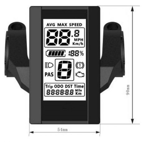

Ho scoperto da poco che questo display indica anche la ( potenza motore )
come faccio a inpostarlo ? Il mio display non me lo fa vedere

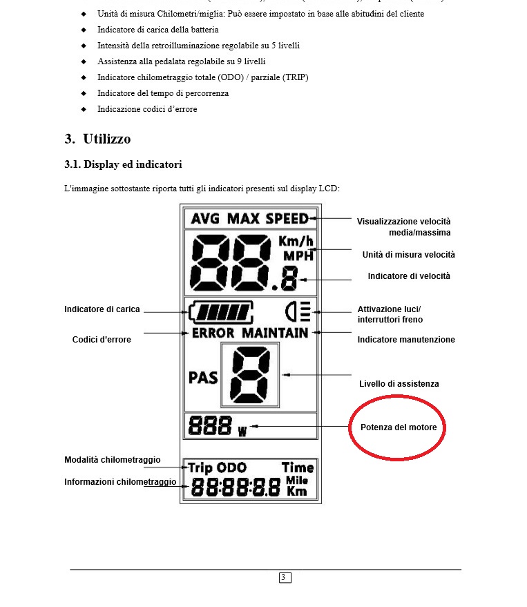

che versione hai del display?
ce ne sono 2 versioni quella col comando a 3 tasti e quello a 5 tasti e solo quest'ultimo visualizza i Watt

Inserito il - 14/11/2016 : 16:24:40  Mostra Profilo Invia a Miura72 un Messaggio Privato  Rispondi Quotando
io ho questa! pero quando accendo il motore "o il display" si accende dove vedi nella prima foto il disegno del fanale si accendono tre numeri con la percentuale tipo cosi "188%"

http://www.alcedoitalia.it/download/manuale-utente-display-c965/

Per vedere la potenza sul c965a, una volta acceso puoi vedere il tempo totale di utilizzo (premendo una volta il tasto di accensione) la percorrenza totale (premendo un'altra volta) e la potenza erogata in tempo reale in watt (premendo ancora una volta lo stesso tasto), poi se ripremi ti dà la velocità media totale e ancora la velocità massima raggiunta. Quando premi il tasto accensione, scompariranno gli altri parametri ed i valori di cui sopra compariranno in basso (time-ODO-P) e in alto (AVG - Speed Max).
