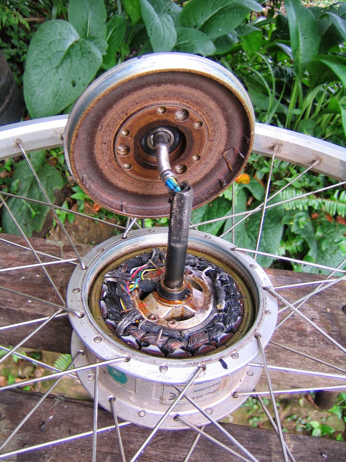

Questo interessante blog da un riscontro dei limiti dei piccoli hub 250w, in particolare swxh
http://bruceteakle.blogspot.it/p/burning-out-bafang-hub-motors.html
Per i pochi che non conoscono l’inglese (io vado a spanne ) dice che bastano 2 minuti di salita continuativa al 15-17% per cuocere questi piccoli motori. (percorre una salita costante sopra al 15% per ben 2km, in effetti se non ci sono pause è veramente parecchio)
370,45 KB

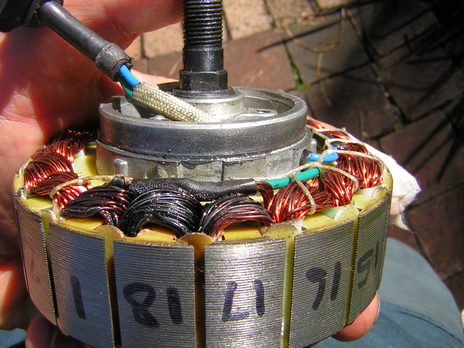

• In a 250w Bafang hub motor going less than 15km/h at full throttle, the winding temperature is rising fast (I measure about 0.5°C/sec).
• If the motor is laboured like this for more than a couple of minutes, the motor windings will reach high temperatures which risk damaging the wire insulation.
Addirittura sembra che la temperature sotto I 15km ora cresca di 0,5 gradi al secondo!
Siccome ne ha cotti ben 5 credo che come prova sia affidabile….

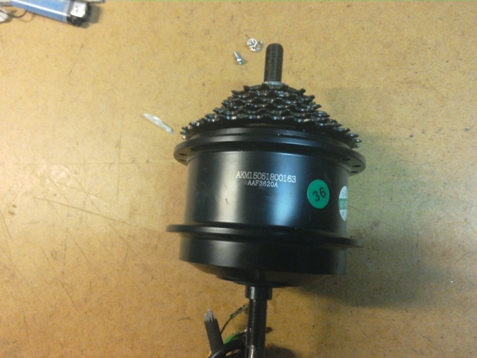

Ciao Ercole, il fatto è che non so se il motore (preso da elife) sia un cute/qq100 o qualcosa d'altro dalle sigle sembrerebbe un aikema ma sul sito non c'è ne parlano comunque su endless sphere (a memoria mi sembra di maggior diametro rispetto ai bafang/8fun sx..250W) :
164,24 KB
La centralina di psw l' avevo presa pensando all' hub 250w da cassetta che hanno in catalogo però credo sia un po' risicata
per l' hub 350w della foto (stupidamente pensavo fossero 15A continui e non 7A ) comunque appena torna dalla raggiatura lo provo con la centralina che ho, al max cercherò di aggiungere un po' di stagno
Modificato da - Fabio Negri in data 16/11/2016 15:55:25
Inserito il - 17/11/2016 : 10:56:54  Mostra Profilo  Visita l'Homepage di blindo7 Invia a blindo7 un Messaggio Privato  Rispondi Quotando
ciao Fabio a me sembra un comune cute 100,il bafang swxh ha un diametro maggiore e si presta meglio ai maltrattamenti,
la centralina che hai va bene se ne avessi avuta una con 15 A continui,ossia una 30 A l'avresti bruciato in pochi minuti,
a spanne quello che hai pesa 2 kg,swxh 3 kg, il BPM 4 kg

Quoto, è un Cute 100, niente altro... Come dice Blindo7 è un motorello da non strapazzare troppo come alimentazione, quindi tieni la tua centralina.

la prima foto mostra una sola bobina bruciata, e altre due adiacanti scaldate.
La seconda mostra invece un avvolgimento andato completamente fuori temperatura. A parte che il delta t rilevato non giustifica il problema:
0,5°/sec per due minuti significa (120*0,5)+25=85°c, temperatura di sicurezza per ogni avvolgimento anche con isolamento scarso.
I due guasti sono causati da due ragioni completamente diverse, la prima è un difetto localizzato, la seconda un surriscaldamento generale.
Ma si nota anche che nella seconda foto la parte esterna del contenitore è completamente arrugginita: particelle magnetiche a zonzo dentro un motore a magneti permanenti sono in grado di mettere in corto qualsiasi isolamento.
Come riferimento si puo' vedere questo, pagina 14:
http://www-3.unipv.it/dmae/materiale_didattico/Diagnostica_6B.pdf
Diciamo che il motore puo' essere di cattiva qualità, ma le prove per condannarlo sono insufficienti.
