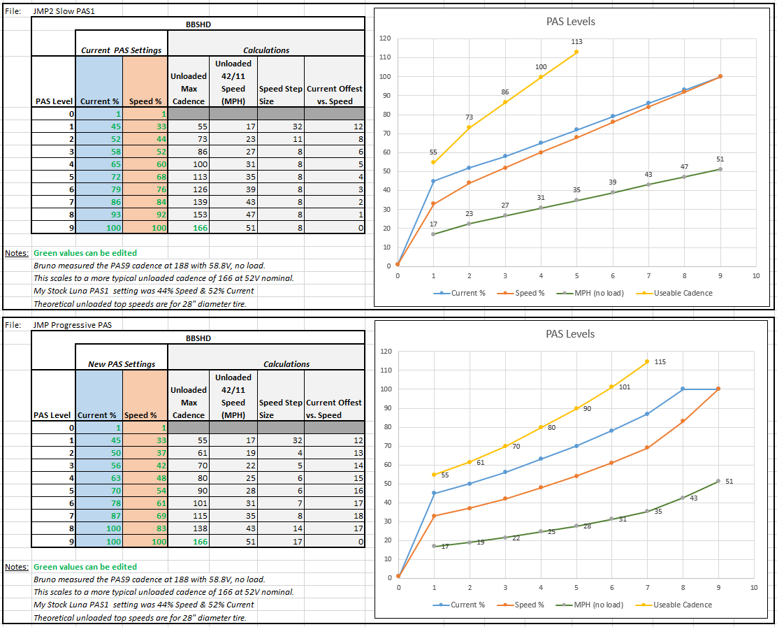

Non so cosa tu abbia già fatto, ma la cadenza si regola via centralina con il valore speed limit. Ti allego una tabella che riguarda i valori del BBSHD che, con queste regolazioni, diventa pure pedalabile. Il 48V 750W è pensato per pianura e collina e per far velocità ma, con le giuste regolazioni, va benissimo anche in montagna. In pianura, arrivare a superare i 90 rpm non è difficile, nemmeno per un ciclista con una gamba mediocre (se non ci credi prova su una cyclette) e gli rpm del motore non guastano (se vuoi che ti aiuti devono sempre essere un po' più alti di quelli che fai tu e in pianura con una pedalata veloce superi i 100 rpm). In montagna, come dici tu, ci vuole un motore che gira più lento e il BBS ti permette di regolare i giri massimi del motore (un po' come un trapano di qualità ti permette di limitare il numero di giri quando devi forare del metallo o del materiale che fa molto attrito). I livelli ti permettono quindi di regolare sia la potenza erogata (limitando gli A in entrata e quindi anche i consumi), sia le rotazioni del motore. Prima di prendere una nuova centralina, prova a mettere un lim courrent di base di soli 19 A (48V x 19A = picco massimo di 912W; con la 36 x25A arrivi a 900W), e poi prova a giocare con il lim courrent e lim speed. Vedrai che arrivi a ritagliarti per ogni livello la potenza massima voluta e la cadenza corretta del motore. Se poi proprio vedi che non funziona puoi sempre cambiare. Visto che il 48 750w lo hai già non vedo perché non provare. Al massimo mi maledirai e mi dirai che ti ho fatto perder tempo, ma confido che non sarà così visto che quel motore io lo uso. Comunque, per cercare di essere più chiaro ti faccio un esempio
Partiamo dal settaggio base :48V e imposto Lim courrent 15 A (picco massimo possibile 720W)
Imposto ora il livello1 del PAS con Lim courrent 24% e avrò al massimo un picco di 24% di 15 A (A massimi in entrata che hai impostato) = 3,6A e quindi 172W
Visto che voglio rpm bassi e il 48V viaggia a 125 rpm, imposto lim speed al 65% e il motore girerà al massimo al 65% di 125rpm = 81rpm
Il problema è che se il tuo limite massimo di velocità impostato a display è a norma ed è di 25km/h il motore smetterà di assisterti a 16 km/h (65% di 25) perché lim speed limita sia velocità finale che velocità di rotazione. Se vuoi che ti assista fino a ca. 20km/h allora dovrai aumentare la velocità massima sullo schermo a 30 (65x30=ca.20)
Riassumendo, con queste impostazioni, al livello 1 avrai un consumo massimo di 172W, un'assistenza dal motore fino ad una rotazione massima di 81rpm e un'assistenza massima fino ad un massimo di 20km/h (con il limite a 30). Se poi imposti il Keep current del PAS al 60%, l'assistenza del motore comincerà a calare attorno ai 103W (24% x(60%di15A) e a livello 1 avrai un consumo medio attorno ai 130W con picchi massimi di 170 W (Misurati sul campo con wattmetro e non teorici).

Se vuoi un po' di regolazioni "modello" eccone alcune pubblicate qui http://electricbike.com/forum/forum/kits/bafang-mid-drives/4554-bbshd-programming e raccolte nel dropbox da dove ho tolto la tabella che vedi sopra.
https://www.dropbox.com/sh/fcen6yukx...oMLnhix6a?dl=0
Tra l'altro, se i nuovi 36V (compreso il 36V 350W) viaggiano tutti a rpm superiori a 110, non è perché improvvisamente sono tutti impazziti e vogliono frullare come criceti, ma è semplicemente perché gli rpm si possono regolare e 90 rpm in pianura sono troppo pochi.

Ciao Nico ho un problema col bbs02 48v alimentato a 14s,praticamente quando imposto lo speedlimit al 65% il motore non mi fa superare 35kmh anche se potrebbe andare di più perché ovviamente entra in azione il cut off,la mia domanda è questa se abbassando la cadenza per problemi di giri pedali cricetiali,come faccio a superare i 35kmh?non era meglio cambiare controller e metterlo da 36v 25ah come hanno fatto in molti e fare una 10s di batteria che mi costava meno ed era più piccola e leggera?invece di avere una bestia di motore e non riuscire a domarlo come si deve?ho fatto più volte la domanda sul forum e molti mi hanno risposto noo vai di 48v che lo regoli come ti piace a te invece alla fine non è vero come diceva il buon barba49,tu che ne pensi? ciao grazie
Nicobike
Estero
223 Messaggi
Inserito il - 03/03/2017 : 08:18:45  Mostra Profilo  Rispondi Quotando
Scusa Scannella, non avevo visto la tua domanda. Io non ho questo problema perché non m'interessa farmi spingere oltre i 26-27 kmh con il MTB. Inoltre a quelle velocità sugli sterrati e le salite che faccio mi ammazzerei. Mi accontento di viaggiare in discesa, fondo stradale permettendo. Comunque non avrei problemi perché ho il display a colori di lunacycle che posso settare a 99km/h.
Altrimenti ho visto che Blindo ti ha dato tutte le indicazioni del caso sull'altro post che hai aperto.
Per la batteria hai fatto un buon acquisto e guarda che se vuoi viaggiare alle velocità che hai indicato ti serve un bel po' di "Benzina" nel pacco batteria, anche con un motore da 36V. Occhio a non farti prendere troppo la mano: sei pur sempre su una bici, non su un motorino ;-)
