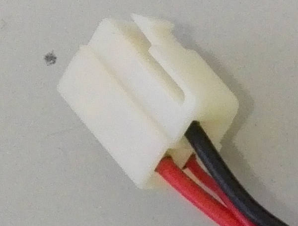

Salve,
ho una domanda stupida da fare:

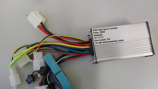

Io posseggo una centralina KU63 che volevo usare :
devo attaccare l'alimentazione ma mi trovo un posto a tre poli :
21,04 KB
Dalla batteria mi escono solo due poli ... cosa devo attaccare al terzo ?
Non siate volgari ! So che vi sembrerà una domanda stupida ma non lo so !
Inserito il - 23/11/2016 : 14:49:52  Mostra Profilo Invia a Barba 49 un Messaggio Privato  Rispondi Quotando
Il terzo cavetto sottile va all'interruttore della bici, che spero avrai, non credo che tu voglia lasciarla sempre accesa!!!
L'interruttore deve collegare il cavo rosso sottile con il cavo rosso grande, in quel modo la centralina si accende...
