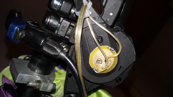

Dopo averne provate di cotte e di crude, penso che tra mouse, rotelle e potenziometri devo averne fatti una decina......
Poi finalmente l'idea giusta !
Ho usato una pastiglia piezoelettrica , praticamente una cicalina e sfruttando quello che in pratica è un altoparlante rilevo il click della leva cambio e spengo il motore.
33,84 KB
C'è un leggero ritardo sullo spegnimento, perché quando avviene il click in pratica la catena si sta già spostando,
ma siccome comincia a spostarsi sotto dove la catena non è in trazione la cambiata in pratica avviene a motore spento.
Lo spegnimento lo fissato a 400 mSec, ma adesso saranno le prove
a dirmi se il tempo è corretto.
La cosa bella è che l'installazione avviene con un semplice pezzo di
biadesivo per posizionare la capsula e non c'è nessun intervento sulla
cordina.
Prossimo sviluppo sarà l'inserzione graduale del motore per stressare meno la catena e per un miglior confort in bici.
Ciao IMer

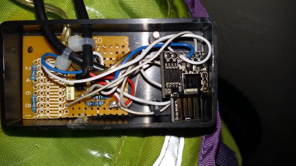

Dimenticavo ,
questa è l'elettronica.
50,06 KB
Ciao IMer

forse potresti provare con un sensore di prossimità sul tasto per cambiare
Imer
455 Messaggi
Inserito il - 28/11/2016 : 10:30:39  Mostra Profilo  Rispondi Quotando
Grazie per i complimenti,
al sensore di prossimità ci avevo pensato ma volevo fare qualcosa il meno invasivo
possibile, per permettere a chi vuole costruirlo di montarlo e provarlo senza dover
intervenire meccanicamente sulla bici.
Pensa che l'idea mi è venuta per colpa di un amico appassionato di orologi meccanici
che mi aveva chiesto se potevo rilevare il tichettio del bilanciere per poter regolare
il tempo dell'orogologio.
Questo strumento lo avevo fatto piu' di un anno fà.
Avevo la soluzione sotto il naso e non me ne ero reso conto , quando venerdi mi è finito
in mano per caso uno dei primi prototipi che avevo fatto mi si è accesa la lampadina.
Ciao IMer
