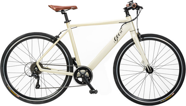

Io intendevo, se può piacergli il genere vintage discreto
49,95 KB
Supera il budget ma non di tantissimo
NON Sembra ma è una ebike... con discrete caratteristiche tecniche..
https://www.geero.it/geero/e-bike-cream-soda-beige#tech-specs
P.S: dimenticavo, l'affidabilità e durabilità sono concetti che ad un 19enne non interessano molto temo...

è carina, ma supera di poco il budget?

Beh proprio pochissimo no... Ma 2.399 euro per un oggetto di tale tipo.... forse sono il minimo possibile... ( nasconde una discreta tecnologia, se non altro mimetica) sia pure avendo un HUB...
Ma è da considerare come esempio di un tipo di bici che vedrei adatta...

Anche la geero è molto bella, ma a me piacerebbe più in versione nera, che purtroppo è sold out!

La Geero è fantascientifica! Leggerissima e bellissima. Anche lì soliti problemi: assistenza - budget. Nelle sportive, Atala mi sembra qualità/prezzo tra le migliori. Se trovassi una tipo mtb a meno prezzo, ma con buona componentistica, potrei quadrare il cerchio. Su quelle da turismo c'è invece una scelta infinita e alla fine è più il vincolo dell'assistenza che non quello del budget.
