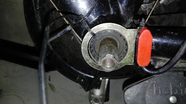

Salve,
ho un altro problemone.
Non so come fissare il PAS:
44,39 KB
la mia bici non ha nessuna ghiera di fissaggio. :-(
e fissarlo con delle fascette è molto instabile.

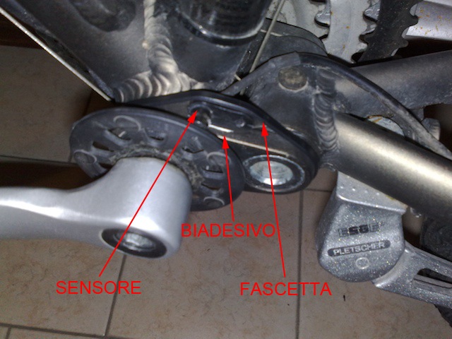

Io avevo il tuo stesso problema; ho separato il sensore dalla ghiera metallica e l'ho fissato sulla parte sporgente del movimento centrale con un po' di biadesivo sotto e una fascetta a stringere.
In migliaia di km non si è mai mosso.

Sull'altro lato non hai spazio ,inverti il sensore cambiando di posizione la vite e pedali !

Se lo monti dal lato destro (come è del resto su tutte le bipa commerciali) non avrai problemi, basterà smontare tutto il movimento centrale e inserire la piastrina con il sensore sotto la flangia di battuta.
Se invece il tuo sensore non è reversibile (capita) allora dovrai ingegnarti a bloccarlo con la colla dopo averlo smontato dalla piastrina.

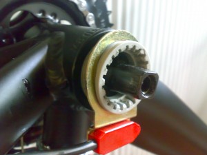

pensavo esistesse una vite di fissaggio sinistra tipo questa:
16,33 KB
Mi sa tanto che bisogna ingegnarsi visto che nel lato destro manca lo spazio e penso che il sensore non sia reversibile ... domani posto le foto così mi dite se potrebbe esserlo

Alcuni movimenti centrali hanno la ghiera in rilievo come quella della foto, ma la maggior parte no, quindi occorre errangiarsi!
Quanto al fatto che sia o meno reversibile non lo si può capire dalle foto, bisognerebbe contattare il venditore.

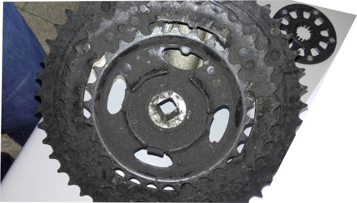

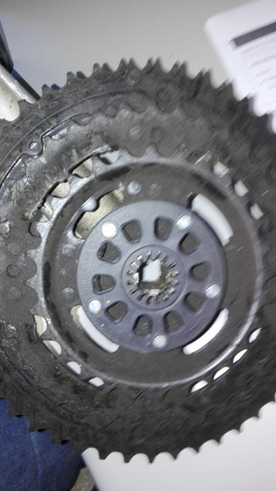

E' reversibile ! Ha la vitina e si può girare ! :-(
Peccato che non ci stia :-(
45,8 KB
46,18 KB
Se incollassi le calamite alla guarnitura?
E se invece di metterne 5 calamite ne mettessi 10, potrebbe funzionare ?

mmmm anche riuscissi ad incollare i magneti vedi quanto sporco c'è da quella parte, che difficilmente si riesce a pulire?
Quoto millemiglia incollalo al telaio, anche con una colla bi-componente se necessario... il pas non fa nessun attrito deve solo reggere se stesso, quindi pochi grammi su una superfice circolare lunga quindi non dovrebbe dare problemi....

Grazie mille miglia ... Alla fine lo ho incollato

L'incollaggio con colla buona va benone.
Mi è capitato di riuscire a montare PAS non reversibli semplicemente reinserendo i magneti al contrario....

Quoto pan. Il mio pas pur essendo reversibile, se monto i magneti in un verso aziona il motore correttamente altrimenti montati nell'verso opposto devo girare indietro girare i pedali in maniera opposta.
Ho modificato il mio gruppo magneti da 5 a 10 e sono stato tentato a montarli al contrario ... così la bici poteva funzionare sia che i pedali girassero in un senso o nell'altro.
