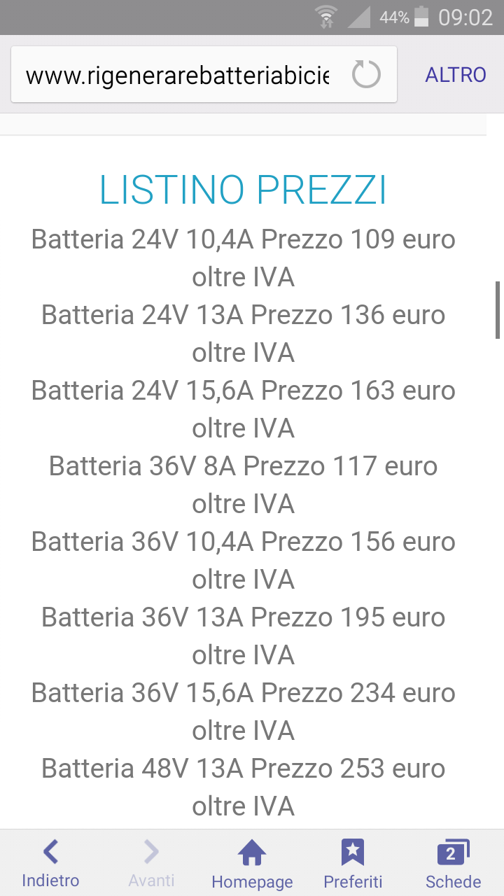

Questo è il listino del sito che avevo indicato.
Come vi sembrano come prezzi

I prezzi sono buoni per quest ultimo,vai a capire che celle usano.

Ricella solo da chi ti dichiara che celle ha usato. Se vuoi possiamo fartela ricellare anche alla smartgo... il prezzo per una LG 12,8ah è di 300 eur

Questi signori di Rigenerarebatteria li avevo contattati questa estate. Gente gentilissima, ma le celle che usano sono da 2,6 A e non sono di marche note, anche se loro garantiscono che sono molto valide. Facendo due conti, con 200 euro ti ricellano una batteria da 36v e 10A, in giro con poche decine di euro in più, te ne ricellano una uguale ma con celle Samsung , LG, o Panasonic. Fate voi
