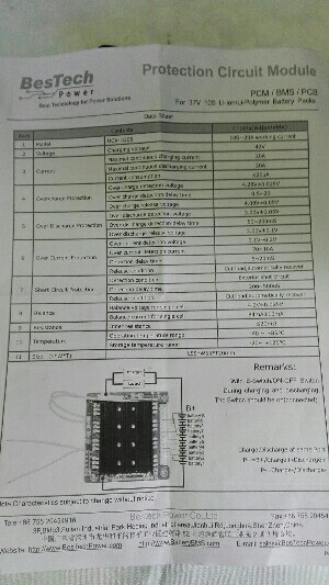

E rieccomi punto a campo....questa volta è andata un po' meglio perché diciamo che funziona, il problema è che non carica completamente la batteria!!!!
Ma io dico,
è mai possibile che questi cinesi ti costringono addirittura a prenderne due e mai una volta funzionano come dovrebbero, oltre che essere parecchio più cari degli altri...
La batteria completamente carica è arrivata al massimo a 41,5 volt.
Qualcuno ha qualche idea ?

Inserito il - 10/12/2016 : 13:45:57  Mostra Profilo Invia a MilleMiglia un Messaggio Privato  Rispondi Quotando
Abbi pazienza, sai che sono sempre molto diretto e dico sempre quello che penso...
Ma invece di continuare a comprare da loro e poi lamentarti che son cari, che non vanno, che ti "costringono" a comprarne due alla volta .... non ti viene mai in mente di comprare sti benedetti bms da un altro venditore?
Tra l'altro conosci bene i signalab, visto che sono cinque anni che hai una Ping...
Altra alternativa sono gli smart di bmsbattery
compri una volta lo strumento per tararli e poi basta (se hai bisogno di delucidazioni puoi chiedere sempre una mano qua sul forum )

Questa volta sono stato costretto come le altre volte, per motivi di spazio....
Comunque ho verificato ogni singolo parallelo e sembra che è tutto abbastanza sbilanciato, si va' da 4,09 a 4,23 V, quindi li porterò tutti alla stessa tensione per ripetere la carica.
Evidentemente il vecchio BMS che era andato, le ha sbilanciate di brutto.
Vi aggiorno.
