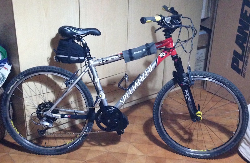

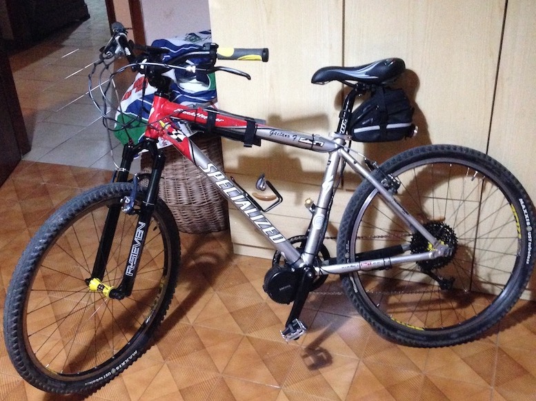

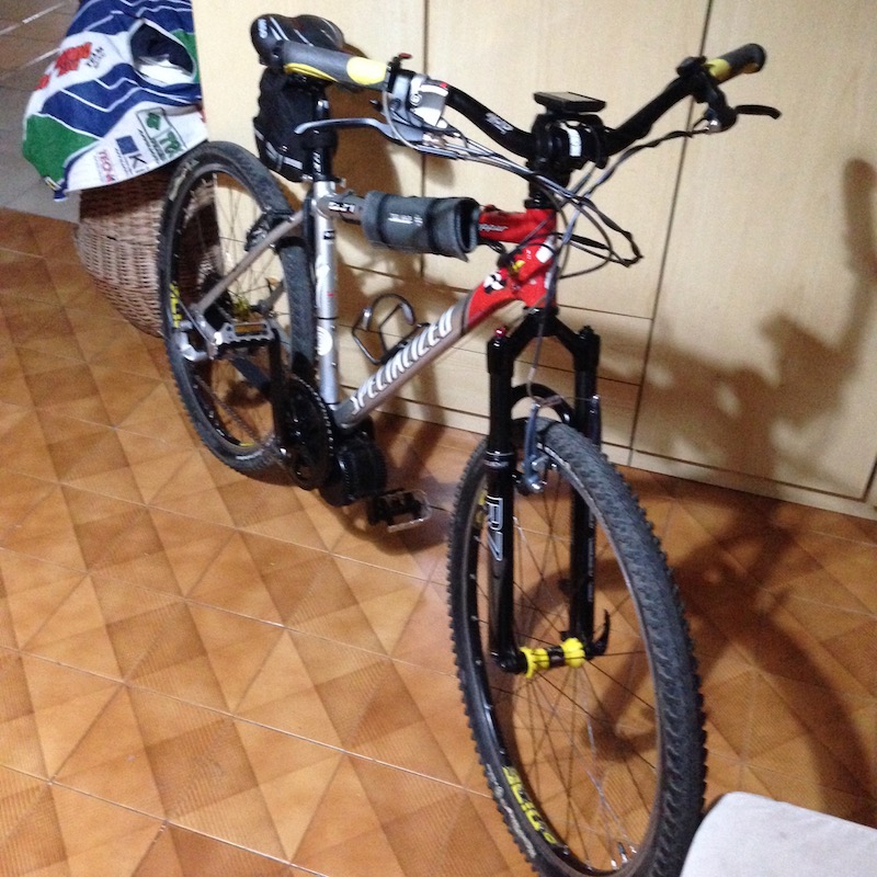

Ed ecco la nuova (ri)nata Specialized RockHopper così allestita:
BBS01B 350W 36v - Batteria sottosella 36v 13 Ah - Corona anteriore Bafang da 44t - cassetta SunRace 9v 11-40 - Catena KMC x9e - Cambio 9v Shimano XT - Forcella Manitou R7 80mm con Lock-out remoto - Ruote Mavic CrossRide 26"- Freni V-Brake Shimano LX
Mancano solo i parafanghi ed avrei voluto installare un freno a disco all'anteriore con una ruota Mavic CrossMax 26", ma quello che avevo recuperato frenava male ed ho quindi reinstallato il v-brake, sfruttando le predisposizioni della R7 (meglio un buon v-brake che un freno a disco inutile!).
Durante l'allestimento, a causa della forma dei foderi bassi del triangolo posteriore, il motore non riusciva ad andare in battuta, anche se per pochissimo, sul movimento centrale, così ho utilizzato un distanziale per movimenti centrali da 2,5 mm per risolvere. Lo so che non è il massimo, ma visto l'utilizzo poco gravoso cui è destinata e che il distanziale era abbastanza piccolo e del giusto diametro, mi sono arrischiato a montare il BBS così. D'altra parte, o facevo così o avrei dovuto abbandonare il progetto.
In ogni caso, al momento il montaggio sembra solido e senza giochi.

Ieri giro di prova relativamente lungo. Il test serviva soprattutto a testare la meccanica della bici più che il motore e la batteria (peraltro già da me rodati e provati anche se su bici diverse).
Prima di tutto volevo testare la solidità e funzionalità della trasmissione oltre all'accoppiamento tra il vecchio cambio Xt e la cassetta 11-40. Dopo un paio di prove sono passato da un paio di amici meccanici per farmelo registrare a dovere (sono una frana con viti e tensioni della trasmissione) e per fare in modo che il cambio riuscisse a far salire la catena sul 40 ho sostituito la vite del pretensionamento con una più lunga e... "PEM" #128513; Ora la catena sale senza problemi anche sul 40.
Per il resto sembra tutto in ordine... ho provato a fare spingere il motore e sonno arrivato a circa 37Kmh senza faticare col 44-11, ma avevo molto vento contrario, quindi penso possa arrivare senza problemi a 40kmh. Ma non è questo che mi interessa, anzi credo proprio che limiterò tutti e 5 i livelli che ho settato per velocità codice tranne l'ultimo. Poi ho provato anche la mia sopportazione su due ruote del traffico cittadino ed ho appurato che non è cambiato nulla: odio guidare nel traffico e, comunque, su strade in cui circolano anche veicoli a motore

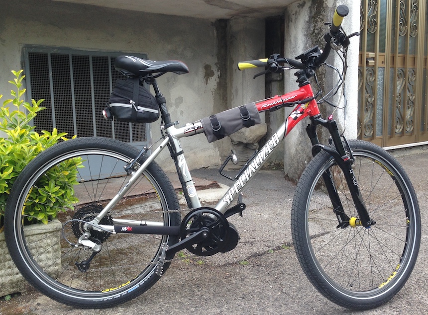

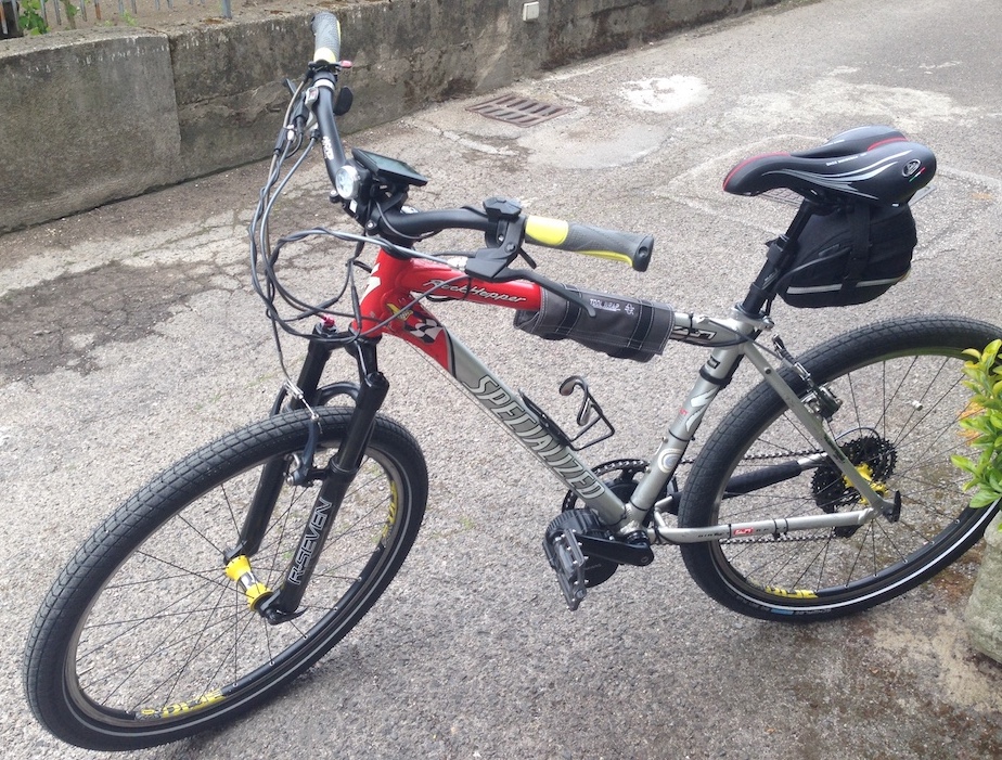

Inserito il - 21/04/2017 : 17:40:53  Mostra Profilo Invia a Daiwer un Messaggio Privato  Rispondi Quotando
La spalla sta guarendo lentamente e non potendo ancora dedicarmi all'enduro mi sono concentrato sulla bici da tracking, che potrebbe tornare ad essere per un po' una fedele compagna di passeggiate, almeno fino a quando la spalla non mi darà assicurazioni sufficienti per tornare a raidare allegramente.
Così ho pensato di regalarle un reggisella ammortizzato XLC ed un paio di Schwalbe Bin Ben Plus da 2.15" (anche per mettere un po' alla prova la mia manualità dopo il botto e l'intervento alla spalla... sono ancora limitato ma con calma posso ricominciare a fare qualcosa )
Non ho resistito e ho provato a fare un paio di pedalate sotto casa (anche per provare l'articolazione della spalla e senza le geometrie più esasperate della mia DeeDar, con l'aiuto dato dal manubrio curvo e dalla posizione meno race, anche questa prova è andata abbastanza bene ).
Tra sella super comoda, reggisella ammortizzato e ruote baloon si pedala che è un piacere.
Ecco un paio di foto della bimba con le scarpe nuove.

Ho visto il sole e la specy era lì che ammiccava, provocante con le scarpe nuove e il reggisella ammortizzato ... non ho potuto resistere, il braccio non sembrava dare molto fastidio, e sono letteralmente scappato via a fare un giretto piccolo piccolo.
Nulla di ché, giusto qualche km per andare a salutare il mio amico meccanico in negozio (lo stesso che mi ha praticamente raccolto da terra mentre mi mantenevo il braccio). Quattro chiacchiere sulle bici nuove in negozio e sul percorso domenicale del gruppo enduro/gravity, un caffè e poi di nuovo a casa.
La bici coi copertoni baloon e il reggisella si è trasformata... comodissima e "filante", le Big Ben Plus da 2.15" sono scorrevolissime. Anche il reggisella XLC PRO è molto comodo e funzionale, il meccanismo a elastomeri con regolazione del precarico funziona davvero bene e, unito all'effetto dei Big Ben, attenua moltissimo le asperità del fondo stradale trasmesse dal telaio in alluminio.
Avrei voluto fare molto di più, ma non è ancora il momento e, pur se sembra funzionare tutto abbastanza bene, il braccio e la spalla sono ancora doloranti.
