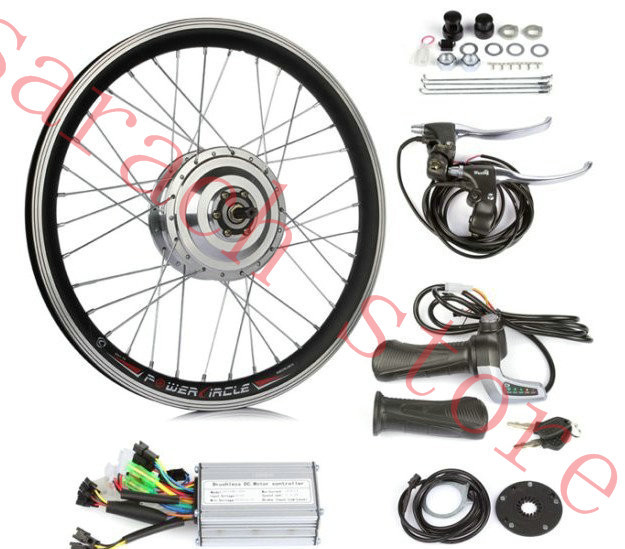

Sto tribolando per raggiare un piccolo hub GBK su un cerchio da 20" a doppia parete. Con i raggi che ho non riesco a fare raggiatura radiale o in prima: ad occhio mi sembra di poterli utilizzare facendo la raggiatura presente in foto. Però se sapessi che raggiautra è magari riesco a trovare altre immagini o filmati che mi aiutino. Mi sembra in terza, ma dalla foto non riesco a capire... che cavolo è???

Quella in foto è in 2a.provato a calcolare la lunghezza in 1a o appunto in 2a che è la ruota viene un po più "rigida" .

Fare quello che pensi tu di solito porta a risultati mediocri, comunque quoto Gianluigi, la raggiatura di quella ruota è in seconda...

Ciao, quella raggiatura non è convenzionale.
è un tipo particolare di raggiatura, a gruppi di 6 invece che di 4 (o tre invece che di 2 se si considera una flangia sola) tecnicamente è una prima e mezzo. Perchè i raggi partendo dal mozzo, finiscono sul foro numero 3 del cerchio partendo dal radiale, considerandolo come 0. (mentre in prima finiscono sul 2 ed in seconda sul 4) i raggi, alternatamente, incrociano uno o 2 altri raggi dello stesso lato (appunto 1 e mezzo di media).
Per la lunghezza dei raggi il modo migliore è mettere cerchio e mozzo in piano, al livello desiderato e ruotati nella posizione giusta, e misurare direttamente la lunghezza del raggio con un raggio piu' lungo, ma ti anticipo subito che se in prima i raggi che hai sono troppo corti, per questa sono ancora piu' corti.
Se osservate bene, in pratica, per ogni gruppo di tre raggi della stessa flangia, ce ne è uno, alternativamente interno ed esterno che è orientato nella direzione opposta al normale (quindi a tirare invece che a spingere o viceversa).
Puo' essere fatta solo col 36h e non col 32h ovviamente.
Ha il vantaggio rispetto ad altre "asimmetriche" che i raggi sono tutti della stessa lunghezza e che l'alternanza sul mozzo e sul cerchio destra/sinistra ed interno/esterno, resta invariata anche se poi un raggio ogni tre come detto, va in direzione opposta
Di solito veniva fatta coi raggi incrociati (cioè quelli di destra sul mozzo vanno a sinistra sul cerchio e viceversa) e mi pare proprio sia cosi' anche nella foto, ma si puo' fare anche "normale" salvo che ti troverai la valvola in posizione scommoda, con un cerchio standard (primo foro dopo la valvola a destra).
Se la riesci a fare non è male.....
