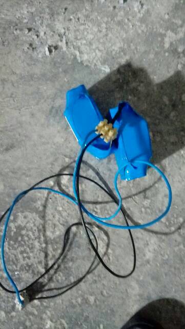

Come annunciato in altro post mi sono arrivate altre 2 batterie da monopattino
23,66 KB
Erano tutte e due a 36.2v per cui le ho messe subito in parallelo e poi in ricarica

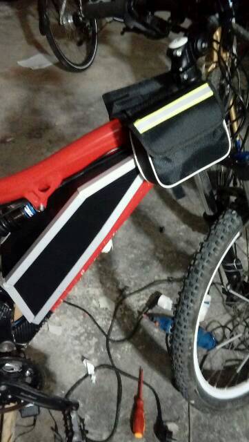

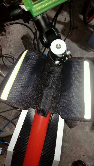

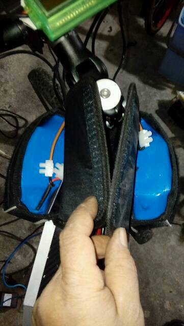

L'intenzione è di parallelarle alle altre 3 già possedute da sei mesi circa. Purtroppo nel contenitore non ci stanno proprio per cui le metto nella borsetta porta attrezzi
32,62 KB
Che diventa un po' cicciotta
40,8 KB
Ma tutto sommato l'estetica della bici non cambia
39,26 KB

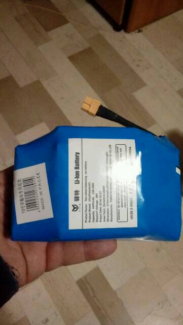

Si ma bisogna fare attenzione ci sono dei "fake" in vendita con 10 celle da 7,4v costano la metà. Questi li ho pagati 50 euro l'uno spediti. Per la verità avevo comperato 4 pacchi da un venditore raccomandandomi che fossere 18650 e invece mi ha spedito quelli falsi. Comunque mi ha rimborsato senza storie....

Dici? Io non mi fido non montano celle standard ma delle 18650 a doppio voltaggio e ce ne sono solo 10.... Non è che ce ne sono 10 più grosse... Il peso è 500gr anzichè 1kg... Qualcosa in meno ci sarà. ... Comunque qualcuno le ha provate e hanno funzionato ma io non mi fido... Celle ignote si ma almeno 18650 normali. Certo se ne prendi 4 e le parallelizzi forse per un po' ti regge magari se non fai salite...
