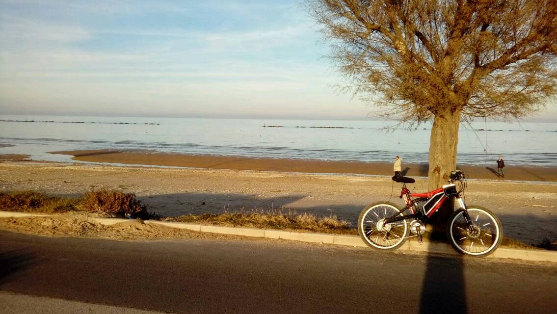

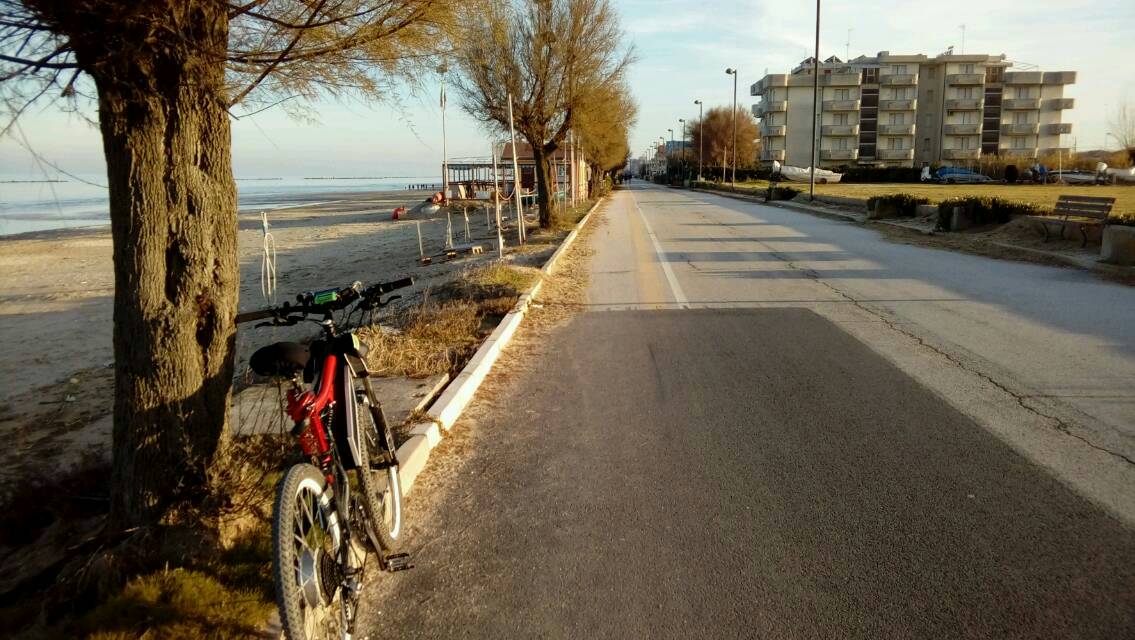

Proseguo con gli stress test. Oggi voglia di vedere il mare... Dopo 21 km di su e giù e prima di 5km di discesa finale la batteria è a 39.58v
Adesso fatti altri 5km di discesa e tre di pianura è a 39.28v consumo 4.99 ampere.Se abitassi in pianura autonomia infinita... Con 160w di assorbimento in pianura droppa 0.3v! Parto per il ritorno dove credo andrò tutto al max visto che sono stanchino

@lby64
2090 Messaggi
Inserito il - 26/12/2016 : 20:13:01  Mostra Profilo Invia a @lby64 un Messaggio Privato  Rispondi Quotando
"in action" non è proprio niente male, sembra una Stealth light!
Complimenti!
15285 Messaggi
Inserito il - 26/12/2016 : 20:50:56  Mostra Profilo Invia a andrea 104KG un Messaggio Privato  Rispondi Quotando
Infatti prima non è che mi piacesse tanto ma con il contenitore batteria nuovo, la ricopertura del telaio con carta rosso/carbonio, la modifica delle forcelle a 130mm è migliorata parecchio ora mi piace da matti
Nel ritorno del giro mi sono divertito come una biscia 25 km sempre al max con 10 km di stradine di campagna con pendenze 10-15%.... Spingendo come un matto per arrivare prima di notte, pedalando verso il tramonto che stasera aveva colori da aurora boreale... 25 km 9 ampere di consumo tot.14 ampere per un giro di soli 52km.... Ma i ritorno a tutto gas in campagna è per me memorabile e impagabile!

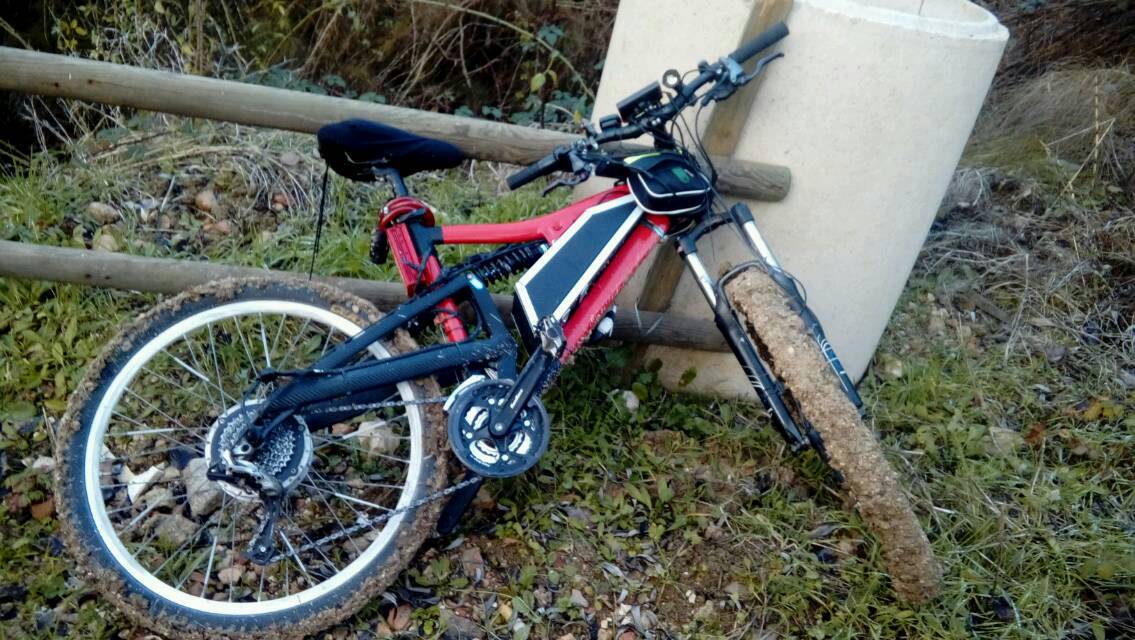

Inserito il - 27/12/2016 : 18:44:25  Mostra Profilo Invia a andrea 104KG un Messaggio Privato  Rispondi Quotando
Lo stress test sta diventando un "distruttivo test. Qui sono in fondo alla "salita della morte del bpm cod.13". Ho potuto constatare che l'inclinometro sta per un bel po' oltre il fondo scala (25%). Alla fine dei circa due km di salita anche il bpm cod 14 era caldino... Ma del resto tra il fango non scendo proprio...Ho notato che in cima alla salita c'è un piccolo cimitero... Sarà un segno premonitore ? Ci devo lasciare il motore?
