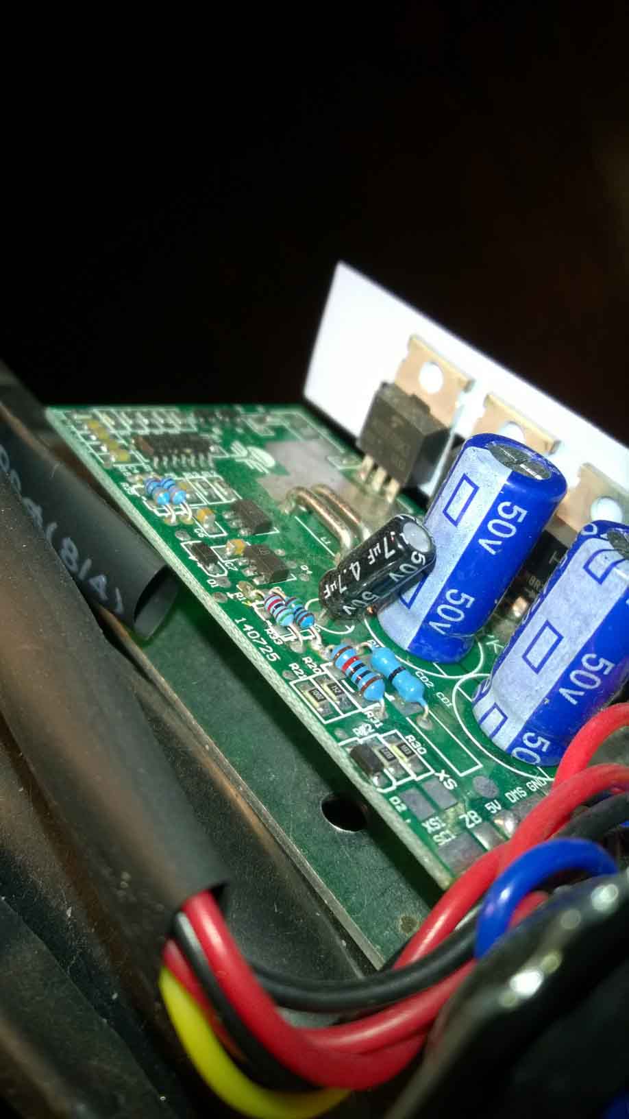

cice
115 Messaggi
Inserito il - 25/12/2016 : 15:29:24  Mostra Profilo Invia a cice un Messaggio Privato  Rispondi Quotando
I condensatori sono da 50v
106,24 KB
cosa devo controllare ancora?
Ci sono problemi per il motore a spazzole che è da 350W e fino adesso è stato alimentato a 24v?
Grazie come sempre e un Buon Natale a tutti.
36518 Messaggi
Inserito il - 27/12/2016 : 11:54:59  Mostra Profilo Invia a Barba 49 un Messaggio Privato  Rispondi Quotando
Ai motori la tensione di alimentazione non interesssa minimamente, le matasse dei nostri raggono almeno fino a 2-300V di tensione: Quello che li danneggia è la potenza che devono dissipare se tu aumenti la tensione lasciando la stessa centralina di adesso.
Prima avevi 600W di potenza di picco (24Vx25A), se lo alimenti a 36V raggiungerai i 900W (36Vx25A), non sono bruscolini, specialmente se devi percorrere salite.
cice
115 Messaggi
Inserito il - 28/12/2016 : 12:37:49  Mostra Profilo Invia a cice un Messaggio Privato  Rispondi Quotando
Grazie per le risposte.
Quindi se interpreto bene posso usare la batteria da 36v avendo la manina leggera sull'acceleratore soprattutto in salita .La curiosità e l'esigenza di usare una 36V è unicamente perchè l'ho già per un altro kit .
Per ultimo :la batteria ne può risentire ?
36518 Messaggi
Inserito il - 28/12/2016 : 20:24:44  Mostra Profilo Invia a Barba 49 un Messaggio Privato  Rispondi Quotando
Se la tua batteria è in grado di erogare fino a 25A di corrente non avrai problemi, se invece è una comunissima 36V-10Ah 1C-2C non potrai usarla pena il suo danneggiamento...
