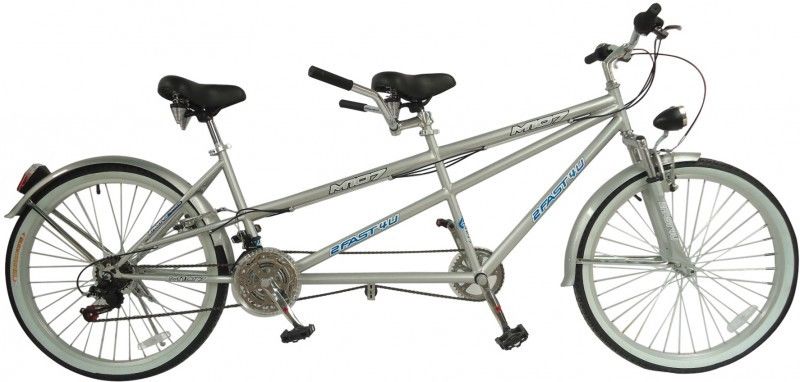

Il mio Tandem
26,38 KB

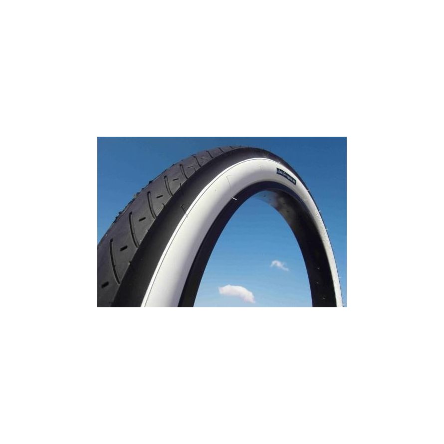

Pneumatico 26 X 3.00 Fascia Bianca
71,01 KB

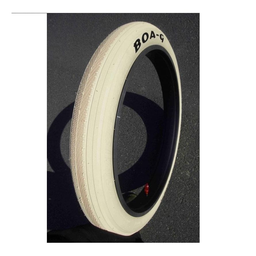

Pneumatico BOA 26 X 3.45 (anche questo lo prenderei nero-fascia bianca)
Avrei bisogno di un consiglio:
Posso mettere i copertoni che ho allegato, al mio tandem?
Grazie.

di solito in base alla larghezza del cerchio puoi arrivare ad una larghezza massima del copertone. Inoltre devi tenere conto dello spazio limitato del telaio. Nel tuo caso direi di no. Quello é un pneumatico fat. Prova le schwalbe big ben ottimo comfort grandezza minore.

(Comunque le mie sono 26x125)
