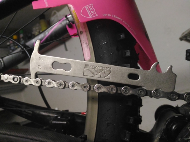

La specialized motorizzata TSDZ2 ha una linea catena orribile, la catena è dritta sul secondo pignone piccolo.
Però a quanto pare con i nuovi materiali il problema pare superato.
La bici ha superato i 1800 km, buona parte in offroad e con oltre 25000 metri di dislivello positivo.
Con un guida-catena mai avuto problemi di salto, tranne una volta quando la guida era regolata male.
La catena è una KMC X9e, e questo è lo stato di usura
177,3 KB
La manutenzione non è stata maniacale, in tutto 4 o 5 volte l'ho lavata e sgrassata usando il lavacatena, e l'ho poi lubrificata mettendo su ogni maglia una goccia di olio dry shimano al pome.

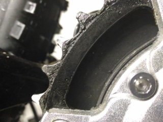

Inserito il - 02/01/2017 : 14:24:17  Mostra Profilo Invia a Steu851 un Messaggio Privato  Rispondi Quotando
devo segnalare che il guidacatena lo uso proprio per far lavorare bene la corona, non per evitare i salti dovuti all'escursione della sospensione, infatti la corona, pur essendo in lega, si presenta ancora abbastanza bene
58,72 KB
