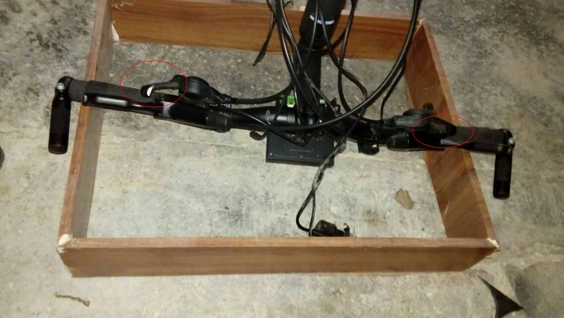

Purtroppo no... le leve sono uguali.. Le leve shimano per scalare prevedono l'uso dell'indice (non come le sram che avevo sulla rr 6.3 che andavano solo col pollice) quando tiro indietro la leva tocca nel tondo del manettino Inoltre la leva è molto lunga se la spingo troppo verso il centro non arrivo più con il pollice...

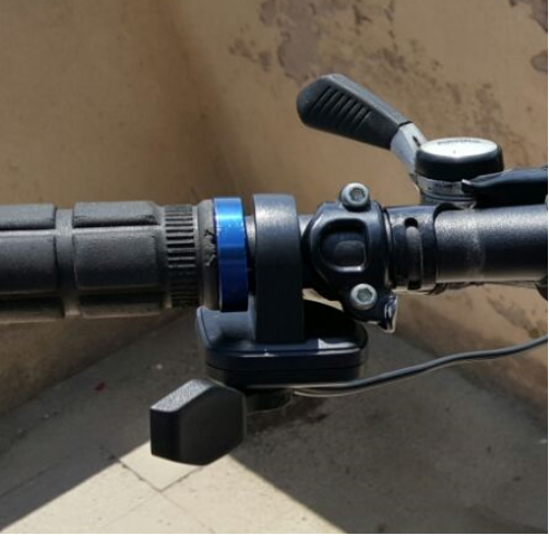

Di certo non è bellissimo... ma funzionale! :D
Buon lavoro!

Elettricorse: nin ci va neanche quello purtroppo anzi mi sembra che prenda piu posto dell'altro..
In quest'immagine si vede come sono fatte le leve, che per funzonare vanno spinte indietro verso il manubrio e quindi nessun accelleratore ci sta purtroppo...

14669 Messaggi
Inserito il - 20/01/2017 : 13:20:48  Mostra Profilo Invia a andrea 104KG un Messaggio Privato  Rispondi Quotando
84,85 KB

Montando il thumb internamente al cambio diventa irraggiungibile?
