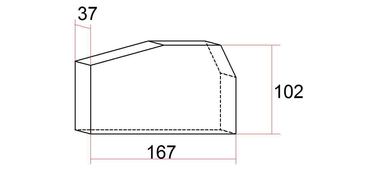

Ciao a tutti
per un progetto futuro sto pensando ad una batteria composta di due semipacchi (ognuno con le dimensioni allegate)da alloggiare in una di quelle borsette a due tasche che vanno a cavallo del tubo anteriore
Le dimensioni dichiarate per queste borsette (ho visto che in generale è così per tutte)sono quelle esterne (generalmente anche poco precise)
Infattila prima che ho preso (Roshweel) dichiarava una lunghezza di 175 e a malapena ci sta 150 mm...)
In seconda battuta ho acquistato questo tipo https://www.aliexpress.com/snapshot/0.html?orderId=81589579409099&productId=32773658226
Come si vede le dimensioni dichiarate sono maggiori (lunghezza 185 ..ecc)
Allora ..purtroppo mi arriva fra 60 gg ..
C'è qualcuno di voi che ne ha una simile e riesce a misurarmi le dimensioni interne reali?
Scusate per l'eventuale sbattimento

Eccomi! Le mie non sono come quelle con la cerniera... hanno un lembo sopra che chiude
Ho misurato il filetto bianco esterno ed è da 14cm circa.. Dentro ci stanno strette le batterie monopattino (sono due file da 8 celle più altre 4 messe sopra, a trapezio circa 13,5x 6cm)
Però ne esiste un'altro modello che all'apparenza sembra uguale (ho anche quello ) ma lunghe 17 cm, per cui ti ci sta una fila di celle in più... oppure un pò di imbottituta che nell'altra proprio non ci sta (una volta inserita la batteria sta così stretta che non riesco a tirarle fuori)
Si trovano nei comuni negozi di cineserie, a circa 6 euro entrambi i modelli...
Facci sapere il tuo progetto di batteria però

Quando dici "facci sapere il tuo progetto di batteria" ...l'ingombro della semibatteria che va in ognuna delle tasche è nell'allegato al primo post

@Andrea Divisi tra le due tasche ci sono due semipacchi (collegati tra loro da un cavetto permanente che porta al Bms)fatti con un totale di 44 celle(24 in uno e 20+bms nell'altro) cioè 4 paralleli da 11? ciascuno (lo so che 11 è strano ma ormai mi servono così)da 3200 o 3350 (quindi ca 12,8 o 13,4 Ah teorici in totale)
Le celle sono disposte alcune verticali + altre orizzontali)
La forma così trapezoidale del semipacco è dovuta al fatto che lo devo spostare anche in un contenitore di alluminio (sulla BMx) che ha quella forma obbligata
