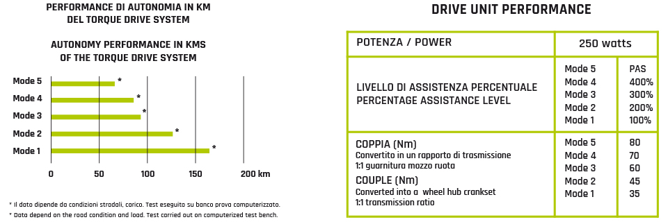

La Armony ha presentato nel catalogo 2017 un nuovo motore centrale, dicono totalmente progettato in italia, che possiede la caratteristica di essere dotato di sensore di coppia settabile anche con funzione pas.
Al di là delle caratteristiche intrinseche del motore, mi sembra davvero un ottima idea quella di rendere disponibili entrambe le funzioni, perchè conferisce alla bici una grande polivalenza di utilizzo.
Molto interessante è poi vedere come nel grafico dei consumi, nonostante il livello massimo di assistenza con torsimentro arrivi fino al 400%, le percorrenze medie con il pas risultino essere comunque inferiori, a conferma, come da molti di noi sempre sostenuto, che i centrali dotati di torsimentro realizzassero migliori percorrenze semplicemente perchè "aiutati dal ciclista".

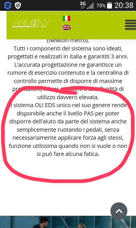

150,83 KB
E vorrei ben vedere il contrario così...
