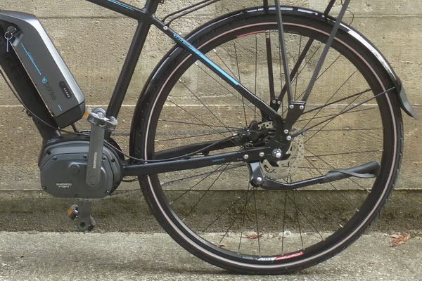

MOTORE CENTRALE
Può agire sulla catena tramite un pignone dedicato che agisce sulla catena, oppure tramite una catena secondaria che azioni la corona, ma attualmente la soluzione di gran lunga più diffusa è quella di un gruppo motore che incorpori anche il movimento centrale (Bosch, Yamaha, Sunstar, Shimano, Bafang ...)
Il vantaggio più grande di questa soluzione cinematica è la possibilità da parte del motore di sfruttare il cambio di marcia della bici per mantenere il regime di rotazione del motore nella zona di rendimento più favorevole in tutte le condizioni di marcia
Infatti, quando la velocità scende, ad esempio perchè si percorre una salita, il motore rallenterebbe e si porterebbe in zone di basso rendimento elettrico; ma è sufficiente scalare marcia per riportare i giri nella zona ottimale
Disponendo di rapporti sufficientemente corti, è possibile affrontare pendenze anche molto elevate (sopra al 15%, ma si può arrivare anche al 30%) con un rendimento elettrico ancora buono
Si sottolinea la necessità di disporre di rapporti molto corti per poter affrontare salite molto ripide
Altri vantaggi di questa soluzione sono:
la possibilità di adottare qualsiasi tipo di cambio anche di elevata qualità e anche cambi interni al mozzo
la migliore collocazione del peso del motore che risulta molto in basso e in posizione centrata, favorendo l’abbassamento del baricentro e la maneggevolezza; inoltre, le ruote non vengono stressate dalla presenza della motorizzazione
C’è un vantaggio che è però “fuori codice” : allungando i rapporti del cambio, si può far marciare la bipa a velocità anche elevate, limitate solo dalla potenza erogabile dal motore che, nella marcia in piano, può portare facilmente a raggiungere i 35-40km/h ; le centraline elettroniche sono però programmate per interrompere l’assistenza sopra ai 27km/h – massima velocità consentita dalle leggi europee – e per ottenere tali prestazioni occorre ricorrere a sistemi che ne ingannino i sensori (e che sono ovviamente proibite nella circolazione su strade aperte al pubblico)
Ci sono, come per ogni soluzione tecnica, lati negativi:
Il rendimento meccanico è più basso rispetto ai motori a mozzo: difatti i giri del motore vengono ridotti alla velocità di rotazione dei pedali (80-100 giri/min) e questo richiede l’adozione di una coppia di ingranaggi in più rispetto agli “hub” La potenza del motore poi transita dalla corona, dalla catena e dal pacco pignoni abbassando ulteriormente il rendimento
Da prove eseguite su diversi sistemi si è evidenziata una perdita di rendimento totale del 10-15% che, in pianura, significa un’uguale diminuzione dell’autonomia
In salita, durante le scalata di marcia, il motore deve cessare la sua assistenza per non rovinare la catena e gli ingranaggi; a tal fine ci sono spesso dei sensori che staccano automaticamente l’alimentazione al motore quando si preme la levetta del cambio; se non sono presenti bisogna alleggerire la pedalata in anticipo e per più tempo, con una immediata perdita di velocità
Questa motorizzazione privilegia cadenze di pedalata sostenute perchè, essendo tale cadenza legata alla velocità di rotazione del motore, pedalando via via più lentamente si peggiora nettamente il rendimento elettrico del motore; chi è abituato a cadenze tranquille deve tener conto di tale peggioramento che si riflette proporzionalmente sull’autonomia
Il peso del gruppo motore è generalmente più elevato proprio per la presenza dell’ulteriore treno di ingranaggi che deve essere di grossa dimensione per sopportare le coppie elevate dovute al basso numero di giri dei pedali

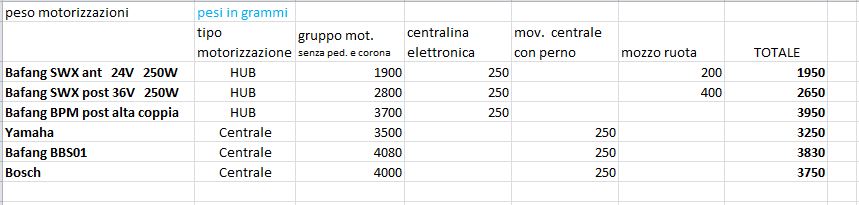

Questa è una tabellina indicativa dei pesi di alcuni tipi di motorizzazione attualmente diffuse
Con la precisazione che sono valori orientativi perchè dipendono dai componenti meccanici usati (ruote, raggi, pedivelle ecc.) e da quelli corrispondenti che vanno a sostituire
Il prezzo di questa motorizzazione, più complessa, è più elevato
Il montaggio richiede un telaio apposito privo dell’alloggiamento del movimento centrale che è già compreso nel gruppo motore e di un alloggiamento specifico per ogni modello di motorizzazione (esclusi alcuni come il Bafang BBS01 e il TSDZ2 che si agganciano nella sede del movimento centrale già esistente)
La riparazione in caso di guasti è meno agevole e generalmente bisogna portare l’intera bipa in una officina autorizzata
Non è generalmente possibile montare corone multiple; ma questa situazione si sta evolvendo: alcune motorizzazioni lo consentono già e si stanno diffondendo i pacchi pignone con escursione larghissima che rendono superflua l’adozione di corone multiple (come la “11x1” Shimano)

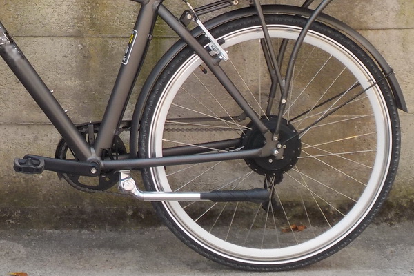

MOTORE A MOZZO
Il vantaggio principale di questo tipo di motorizzazione è l’elevato rendimento nella marcia in piano o su pendenze leggere: il motore richiede una sola coppia di ingranaggi e non ha ulteriori perdite perchè agisce direttamente sulla ruota
E’ anche una soluzione più economica e che non richiede telai speciali, ma si può applicare anche a biciclette muscolari qualsiasi Perciò consente la trasformazione in elettrica di una bici già in nostro possesso
(Per questa trasformazione occorrono alcune attenzioni e si rimanda alla sezione “Kit” per valutarle)
La frequenza di pedalata non influisce sul cinematismo del motore perciò è possibile sceglierla come più ci aggrada : lenta o veloce
Durante le scalate di marcia in salita, il motore non cessa la sua assistenza anzi tende ad aumentare la sua spinta quando alleggeriamo la pedalata al momento del cambio di marcia, evitando perdite di velocità nel momento più critico
Il motore non affatica la trasmissione (pedali, corona, catena e pignoni) e consente l’adozione di doppie o triple corone anteriori
E’ generalmente più leggero della soluzione a motore centrale (vedi tabella più sopra)
Ma ci sono i lati negativi:
Quando la velocità scende percorrendo una salita, il rendimento elettrico peggiora vistosamente (è una motorizzazione “monomarcia”)
Con questa motorizzazione pendenze superiori al 10-15% (dipende dal tipo di motore) implicano elevati consumi di corrente che vanificano il vantaggio del maggior rendimento meccanico Sopra al 18-20% generalmente queste motorizzazioni non riescono nemmeno a salire (a meno di sforzi elevati da parte del ciclista)
La ruota motrice è appesantita dal motore e sullo sconnesso si avverte nettamente; si possono avere problemi di rottura dei raggi (principalmente per la maggior inclinazione dei raggi dovuta al diametro maggiore rispetto ad un mozzo tradizionale)
Lo smontaggio della ruota non è diverso da quello di una ruota “muscolare”, ma è meno agevole per il peso più elevato
Se il motore “hub” è montato anteriormente, c’è un leggero appesantimento dello sterzo (generalmente poco avvertibile) e, con i motori a coppia elevata, si possono avere slittamenti della ruota
Se la motorizzazione è posteriore, non è possibile adottare i cambi a mozzo (che consentono la cambiata da fermo assai comoda nell’uso cittadino)
La maggioranza dei modelli utilizza pacchi pignoni a vite e solo alcuni consentono l’uso di quelli a cassetta, perciò è normalmente difficile reperire eventuali pacchi pignoni diversi da quello originale
