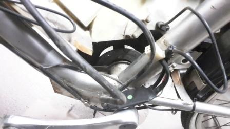

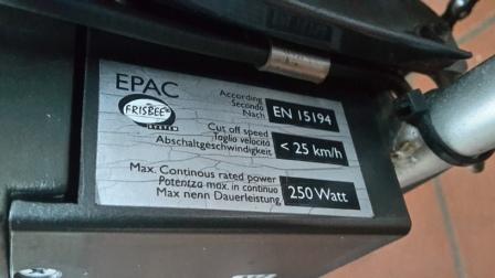

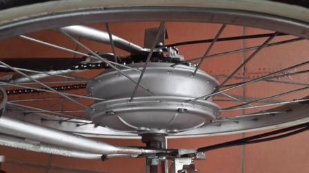

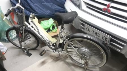

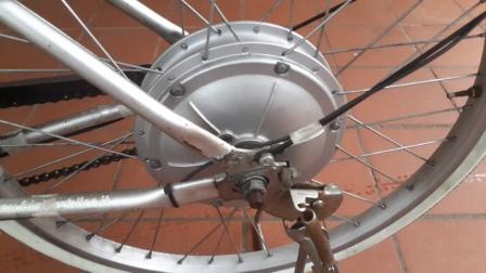

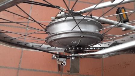

Salve ragazzi, in attesa che finisca il capodanno cinese e che Elifebiche mi invii il kit ho per le mani questa ebike, sapete dirmi di che motore si tratta e cosa ne posso ricavare, ad esempio montato su ruota da 26" per MTB che farà strade sterrate in pianura può andare bene?

Controlla per prima cosa se il carro posteriore misura al suo interno 135mm, se è più largo il motore non è trapiantabile sui telai comuni da MTB, e comuqnue anche qualora quel carro fosse da 135mm potresti trapiantare il motore ma solo lasciando un pignone singolo sulla ruota libera, se aumenti i pignoni il motore non entra più nel carro!!!!
Controlla anche quanti cavi escono dall'asse motore, se sono solo due il motore è a spazzole...

il carro l'ho già controllato, misura circa 135mm e per quanto riguarda il pignone singolo sarebbe stata la seconda domanda ovvero se si osservano attentamente le foto del motore, sul lato sinistro dal motore al carro c'è parecchio spazio composto da un distanziale e
un pezzo filettato solidale con il motore stesso che sembra fatto per mettereci un pignone.
L'intenzione era di eliminare questo spazio e montare sulla destra pacco pignoni da 5/6/7/8 velocità, quello che ci sta insomma.
In questo modo il motore sarà disallineato rispetto l'asse del cerchio ma non credo sia un problema.
Dal motore escono due fili, uno rosso e uno nero, perciò a spazzole; perchè scrivi "spazzole..." i puntini stanno ad indicare che non va bene? Lo so che come hai già ribadito è una tecnologia vecchia ma il mio pensiero in merito, al contrario di qualche politico della tua regione..., è: preferisco un anziano esperto e saggio piuttosto che un giovane sbruffone e bullo!!!!

La centralina è strana, un blocco di alluminio alettato su cinque lati, il sesto chiuso con un materiale plastico molle che sembra sia stato colato, una cosa simile l'ho vista nell'elettronica delle lavatrici. Metterò foto dettagliata.

Quel motore sembra reversibile perchè ha la parte sinistra filettata che pare fatta appsta per montarci un pacco di pignoni rimanendo nella larghezza massima di 135mm, ma di fatto non credo che lo sia: Le spazzole infatti (lo stesso vale per i sensori Hall nei motori brushless) non sono posizionate in modo da avere la stessa resa in entrambi i sensi, hanno un "anticipo" regolato in fabbrica per privilegiare un solo senso di rotazione a scapito dell'altro...
Gli unici motori perfettamente reversibili sono i brushless sensorless!
Il disallineamento del cerchio è cosa comune sia sulle bici elettriche che su quelle muscolari, il cerchio non è mai centrato rispetto al motore o al mozzo ruota, è allineato solo rispetto al telaio!
La centralina è quella delle Frisbee, e se non funzionasse (generalmente è composta da due parti distinte, quella che dici tu di potenza e un'altra in plastica che la controlla) la puoi reperire presso la fabbrica, che come sai è in Italia...

Per mia esperienza la filettatura sul lato sinistro è per il tamburo.
I motori a spazzole - strano a dirsi come afferma barba :) - lasciali perdere
Se cerchi un anziano esperto puoi rivolgerti agli hub gearless... io ne ho uno in servizio da oltre 10 anni....

Confermo il tamburo, volendo ci puoi mettere anche un disco...
