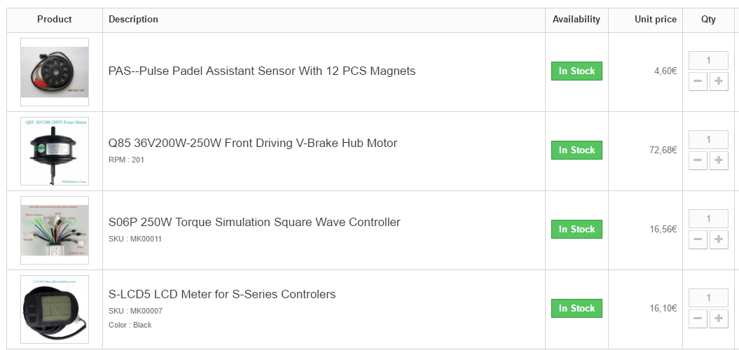

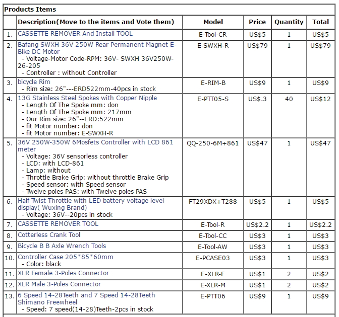

Uffffff Elifebike non mi ha ancora spedito il materiale ordinato e pagato!!! il 10/01/2017....
Forse tutti i mali non vengono per nuocere, perciò ne aprofitto per chiedere se quello che ho preso va bene.

Chiedo consulenza anche per questo, ho intenzione di trasformare un Q 85 in centrale,
vanno bene questi componenti?

Inserito il - 08/02/2017 : 12:02:53  Mostra Profilo Invia a Steu851 un Messaggio Privato  Rispondi Quotando
C'è stato il capodanno cinese che ha bloccato tutto per una settimana o più, perchè hai preso l'acceleratore con indicatore di carica batteria che hai già sul display lcd?

Inserito il - 08/02/2017 : 12:06:45  Mostra Profilo Invia a Steu851 un Messaggio Privato  Rispondi Quotando
Le centralin cerca di prenderle Sine Wave, anzichè square wave, il motore scalda meno e risulta più silenzioso.
perchè complicarti la vita quando con poca spesa in più e molto lavoro in meno ti puoi prendere un TSDZ2?

Silverpiz
65 Messaggi
Inserito il - 08/02/2017 : 12:07:59  Mostra Profilo Invia a Silverpiz un Messaggio Privato  Rispondi Quotando
Il centrale mi serve per MTB, un aiuto in salita negli strappi che non riesco più a fare, (ovvero riuscirei ma dovrei calare di peso e allenarmi ecc ecc). Non vorrei l'acceleratore perchè le mani mi piace tenerle ben salde alle manopole perciò pensavo ad un pulsante on/off, si può fare?
