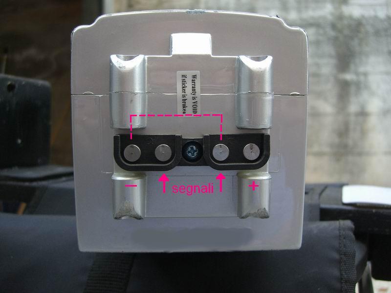

Hanno regalato una frisbee a mio padre, ma ha il display sul pacco batterie "obd" guasto.
Il pacco ha 4 poli che vanno dalla
centralina, non capisco quelli centrali a cosa servono e che segnale il display ci faceva passare per attivare la bici.
Dalle batt ho 39v e ho collegato tutto per saltare il display che credevo fosse solo un voltmetro/amperometro..
Qualche idea su questo archeologico mezzo?

Inserito il - 14/10/2017 : 00:25:50  Mostra Profilo Invia a pixbuster un Messaggio Privato  Rispondi Quotando
Se elimini il display OBD sulla batteria devi ponticellare uno dei due contatti centrali per dare il consenso alla centralina
La scheda serve (oltre a segnalare la carica e gli ampere) a fare un controllo di corrente e di tensione : se uno dei due parametri va fuori range, stoppa l'assistenza
Per far funzionare la bipa senza la scheda devi fare un ponticello fra questi due poli
42,06 KB

Inserito il - 15/10/2017 : 20:14:16  Mostra Profilo Invia a dhcp un Messaggio Privato  Rispondi Quotando
Grandissimo, proverò quindi a collegare il "meno" al contatto vicino al "più".
Avevo provato a unire i due segnalia nulla.
