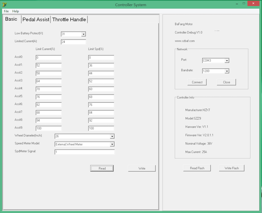

se quando avvii il programma vedi scritto nel menu Port (in alto a destra) COM3 (o con altro numero) allora dovrebbe funzionare tutto premendo "Connect".
ricordati anche di premere il tasto "Read" per visualizzare gli attuali valori delle impostazioni e quando effettui modifiche, per renderle effettive, devi premere il tasto "Write".
quando passi da una schermata all'altra premi sempre "Read".
buon divertimento

Inserito il - 16/02/2017 : 21:29:41  Mostra Profilo Invia a Daiwer un Messaggio Privato  Rispondi Quotando
In ogni caso, la schermata che deve comparire è tipo questa:

scannella
811 Messaggi
Inserito il - 16/02/2017 : 21:53:20  Mostra Profilo Invia a scannella un Messaggio Privato  Rispondi Quotando
Ragazzi scusatemi ho risolto ho dovuto ridurre lo schermo sul PC perché era impostato al 125% l'ho messo a 100% grazzieeeee
