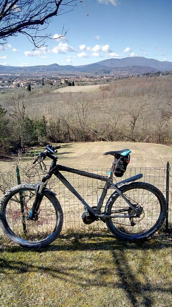

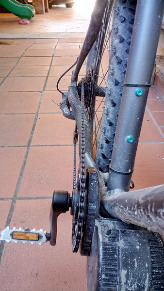

Premessa:dopo anni che vi seguo un po' in disparte ma assiduamente,e visto che bollette,mutuo, e tutto lo scibile della contabilita' domestica morde ferocementesono riuscito a realizzare un progettino sulla mia RR 8.1
non so quanti di voi devo ringraziare per le dritte ed i consigli da Sai-Barba49 a FabioR6,Daiwer ,Steu851 e tutti veramente tutti grazie senza di voi non sarebbe stato possibile
86,1 KB
174,42 KB

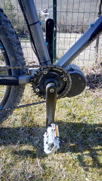

rr 8.1 con bbs01b 350w preso da eunorau insieme a cavetto usb programmazione e ragno per la 34 anticaduta
95,58 KB
il ragno è un po' troppo piatto forse con altri modelli qualcosa in linea catena si potrebbe guadagnare ma niente di che credo..
60,39 KB
102,18 KB

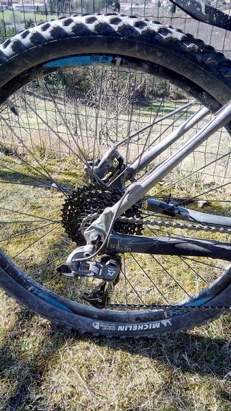

dietro ho messo una cassetta 11-40 Sunrace presa su aliexpress
https://it.aliexpress.com/item/11-40T-SunRace-9-Speed-Bike-Freewheel-Wide-Ratio-bike-bicycle-mtb-freewheel-Mountain-Bicycle/32718652875.html?spm=2114.13010608.0.0.9fr48n
linea catena all'inizio mi faceva un po' paura ma usandola ho potuto constatare che cambio e catena lavorano comunque per ora rimando ulteriori upgrade

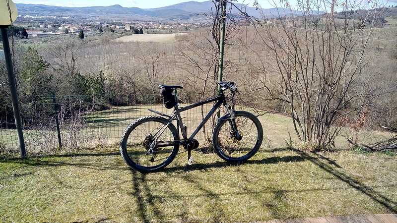

67,96 KB

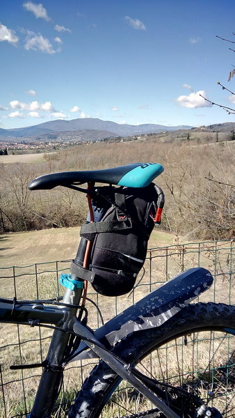

batteria ;presa una sacca Norco su amazon ho inserito una 36v-10s con celle panasonic da 17,5ah fatta da un artigiano del posto con bms alta scarica fino a 60ah, dopo tre o quattro cariche di stabilizzazione faccio tranquillamente 90-100 km in assistenza 1-2(15%-30% assistenza da riprogrammazione)
ovviamente ho dovuto allungare il cavo batteria ed aggiungere gli anderson
sulla riprogrammazione grazie ai vostri consigli sono riuscito a trovare il mio Quid ideale e con questi rapporti salgo veramente sui muri, riscopro l'avventurarmi per boschi e montagne e qui in Valtiberina le pendenze del 20% sono pane quotidiano
che dire siete grandi,LUNGA VITA A JOBIKE
GRAZIE

grazie Daiwer gli schizzi di fango dopo due giorni di pioggia te li vendo al chilo,il mio rapporto con la bipa ma con tutti i mezzi in genere è utilizzo puro quindi pochi vezzi il fango è il vestito.
ti posso chiedere se si puo' migliorare la linea catena anche di poco che so, un ragno migliore o qualche altro accorgimento visto che il mio è piatto e 1 cm buono verso il motore secondo me riuscirei a rubarlo
montando la corona al rovescio(all'interno del ragno) le viti di attacco sbattono sul carter) potrei provare a limare un po'?
Daiwer
1413 Messaggi
Inserito il - 18/02/2017 : 20:17:58  Mostra Profilo Invia a Daiwer un Messaggio Privato  Rispondi Quotando
in commercio potresti trovare uno spessore per il ragno, praticamente un anello da posizionare tra motore e ragno che ti permetterebbe di posizionare la corona internamente. Però non so dove potresti trovare questo spessore, oppure potresti fartelo fare da un tornitore utilizzando la corona originale per le misure interne e dei buchi per le 5 viti.
Io ho preso questo ragno da PreciAlps http://precialps.com/it/accueil/41-adattore-corona-bafang-bbs01-bbs02.html ,che permettere di montare la corona internamente senza bisogno di spessori, è pure colorato e permetterebbe il montaggio di ben due corone per il c.d. cambio a salvietta
Ma tu un ragno già lo hai e sarebbe un acquisto ridondante.
Altro accorgimento potrebbe essere quello di sbavare un po' lo spigolo interno della scatola del movimento centrale in modo da far rientrare di qualche mm il motore e di conseguenza la corona. basta un qualsiasi sbavatore come questo https://www.amazon.it/345-SB-Sbavatore-girevole-ricambio-Lunghezza/dp/B001ODIOXM/ref=sr_1_24?s=industrial&ie=UTF8&qid=1487444724&sr=1-24&keywords=sbavatore
ma puoi trovarlo tranquillamente nei negozi specializzati. Qualche giro sullo spigolo interno della scatola del movimento centrale e guadagni 2-4 mm sulla linea catena una volta rimontato il motore, oltre a centrare perfettamente il motore che potrà "poggiarsi" saldamente su una superficie e non su di uno spigolo, per via della forma a tronco di cono della parte iniziale del cilindro che contiene l'asse delle pedivelle.

@Daiwer ho trovato qualcosa su e bay
http://www.ebay.it/itm/Unterlegscheibe-fur-Spider-Bafang-8fun-Mid-Drive-Mittelmotor-/332115297824?hash=item4d539d4620:g:SpMAAOSw-4BXYlEC
per un semplice spessore troppo caro provo a farlo da me con il tornio.

certo che 30€ totali per uno spessore di 3 mm non sono pochi . utilizza la corona per le dimensioni reali e la distanza dei buchi per le viti, più una foto per far capire al tornitore cosa ti serve effettivamente e sei a cavallo.

Per montare la corona all'interno del ragno puoi cercare dei bulloncini a brugola con la testa molto ribassata tipo quelli per le carenature delle moto, oppure come ti hanno già consigliato puoi inserire uno spessore tra ragno e motore, anche se in questo caso perdi parte del beneficio ottenuto...

Dato che sto ancora rodando batteria e tutto l'impianto, oggi ho fatto una 50 km sali e scendi (70 %salita 30 discesa) tutto assistenza 1-2(15%-30% assistenza da programmazione) il nuovo display a colori dpc-14 mi segna a riposo 36,6 volt ,una domanda barbina
quanto è affidabile il display? Chi di voi ha qualche riscontro con mezzi piu' affidabili?
