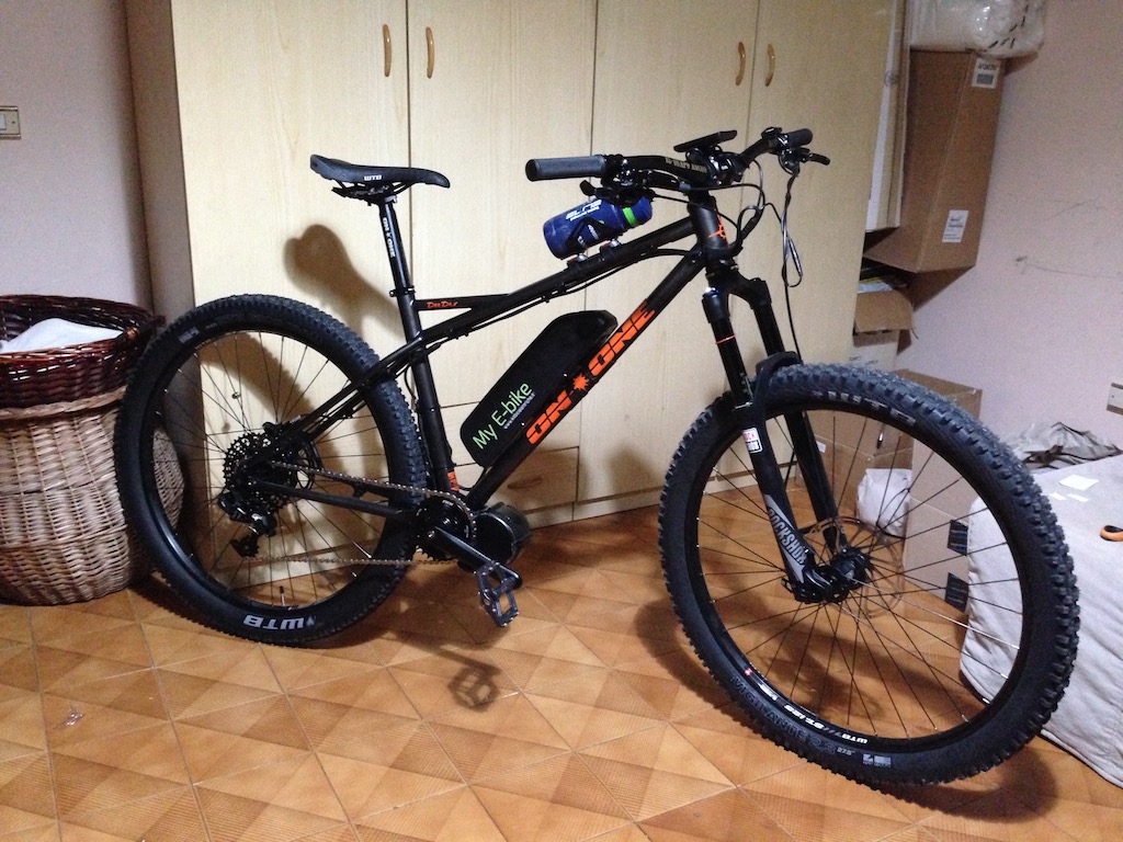

Il mio carrarmatino è questo:
260,18 KB
Una On-One DeeDar 27.5 in acciaio Medarta (v. firma)

Si, l'avevo letto in firma, ma la foto, rende molto di più!
-Si ero in bipa, stavo facendo un giretto tranquillissimo....-
con quel bolide.....
Scherzo naturalmente!
